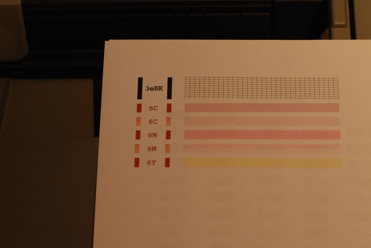

Всем привет! Принтер pixma 3000 стал криво печатать фото после заправки катриджа в подвале. Если память не изменяет - чернила в желтом катридже потемнели. Выкинул - купил оригинал, с тех пор пропустил по паре катриджей - результат тот же. Итак:

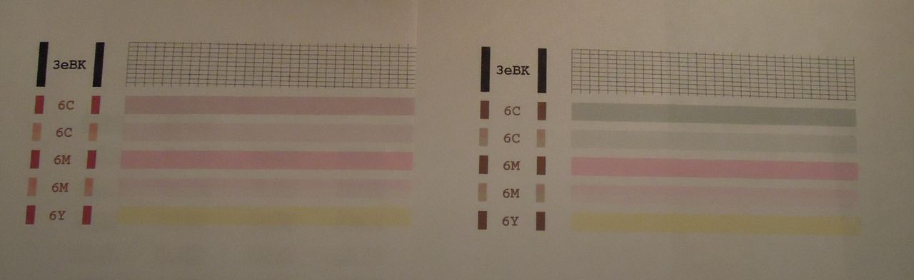

1. Тест
Суаn и magenta почти одинаковы.

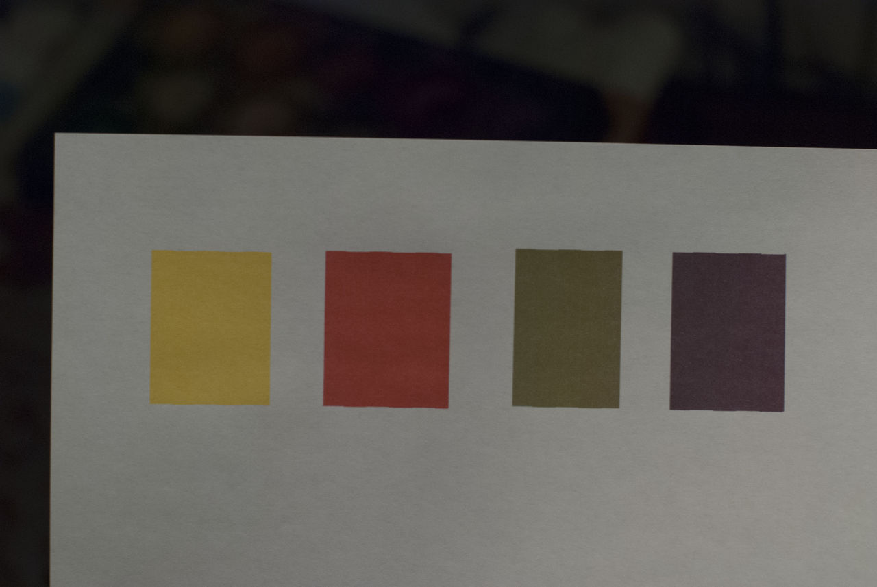

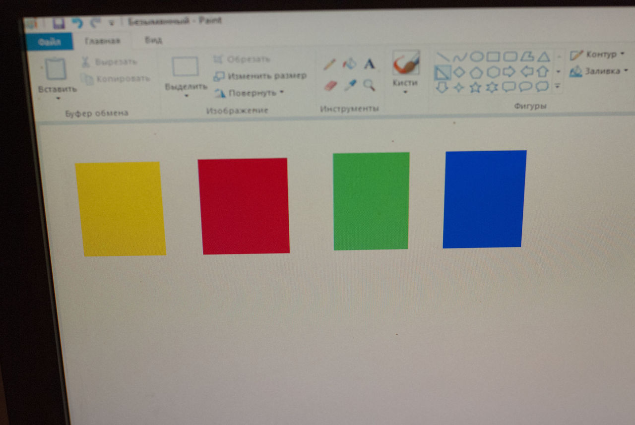

на мониторе так:
на бумаге так:
Сделал глубокую чистку программно:
слева до чистки

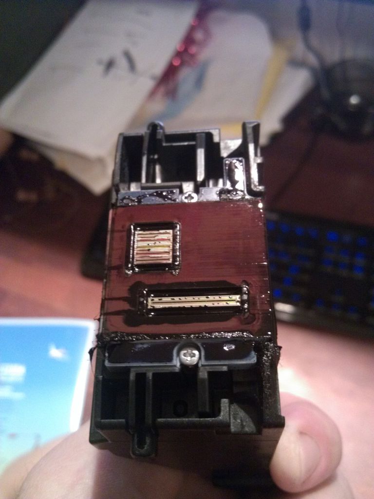

Снял голову, имхо с виду криминала нет.

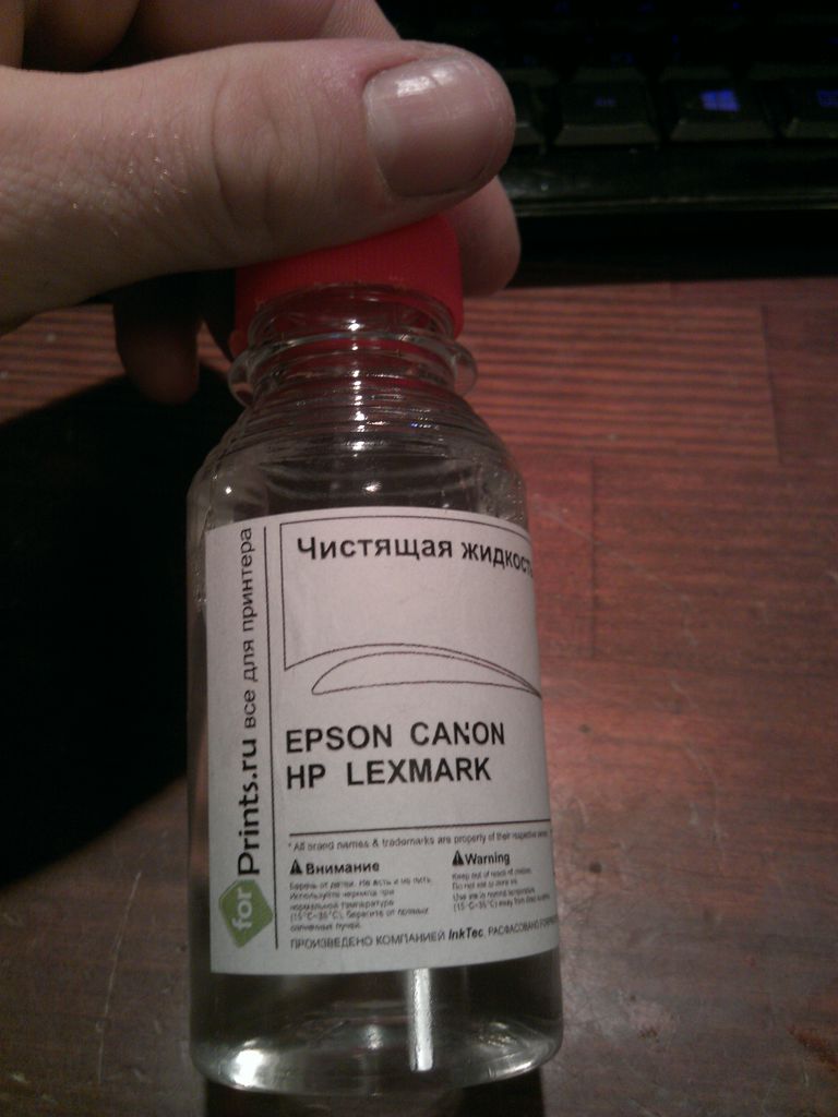

купил жидкость
прокапал голову, протер дюзы - результат:
повторил операцию

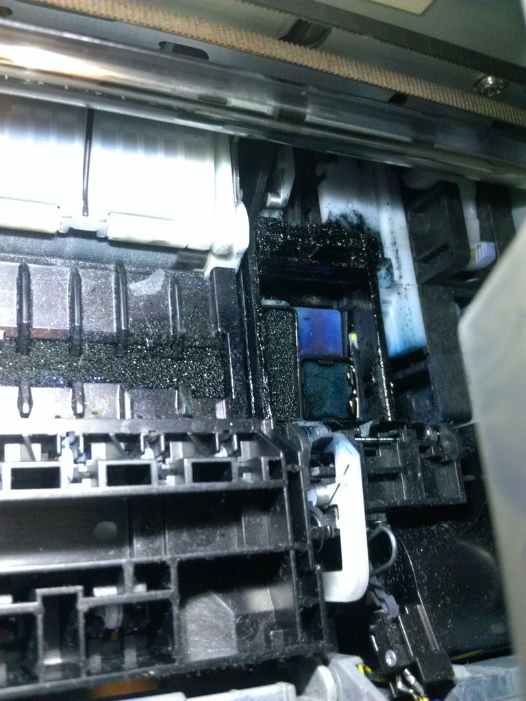

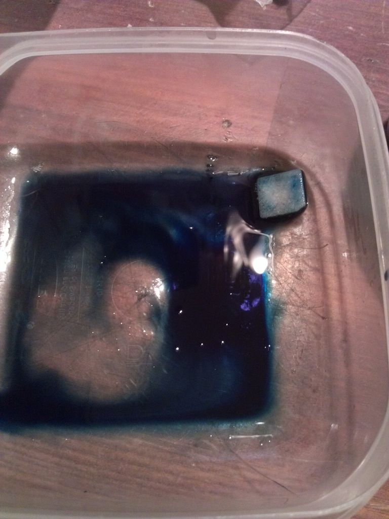

синие чернила гонит в красные, капля очистителя на приемнике ПЧ окрашивается в синий цвет (на месте красного)

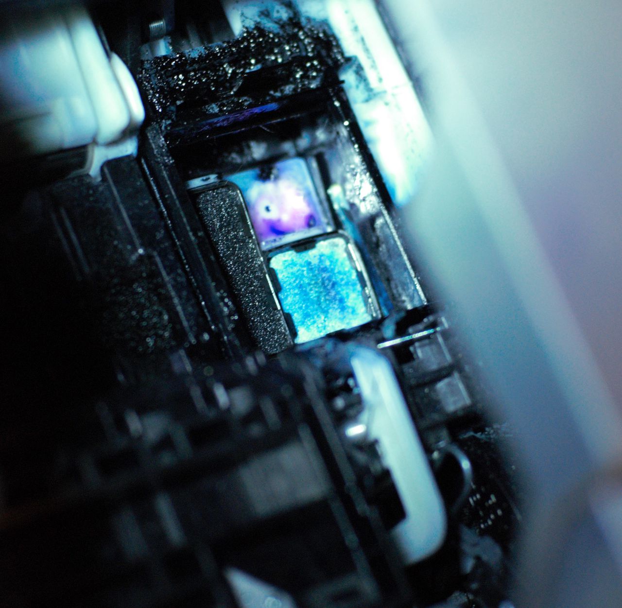

Хорошенько промыл адсорбер:

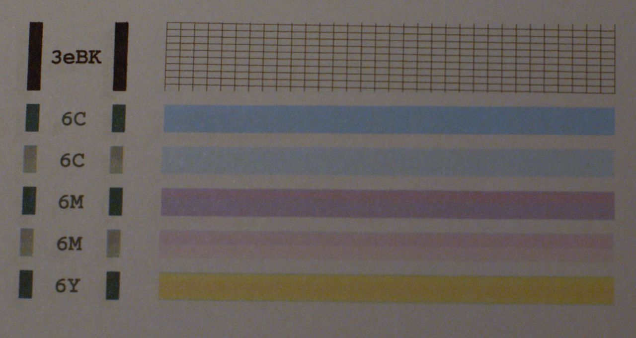

Прокапал еще раз и промыл ПГ

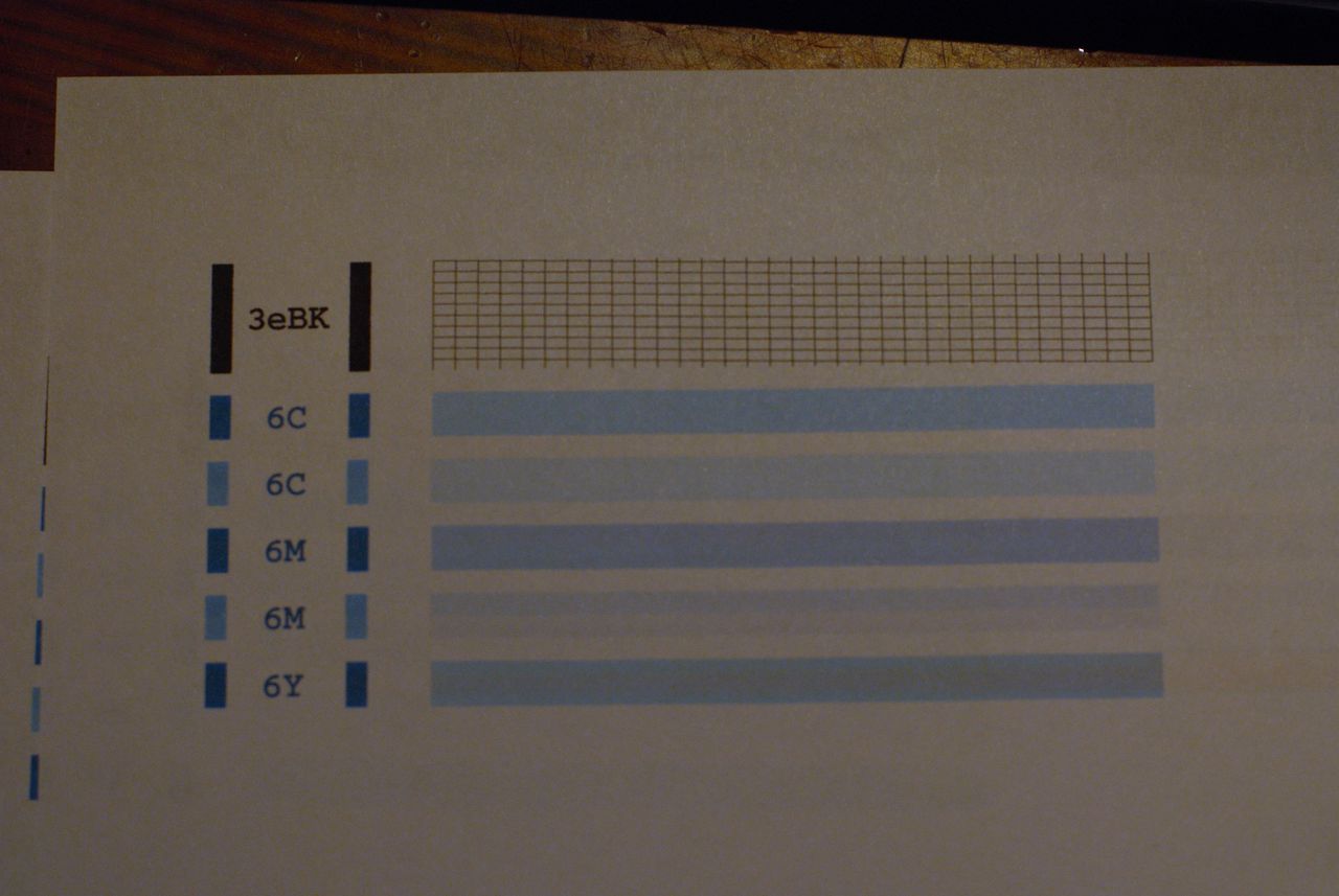

Стало вот так :drinks: :
Промыл еще раз, без прокапывания и чистки, но после парковки головы, заливает адсорбер чернилами,
В чем может быть причина?

|    Сообщение #4 Отправлено 26 декабря 2016 - 12:17   SCORPIC
Avenger86, хорош мыть его. По тесту сопел видно что псевдолайтовая 6M аппаратно не работает 1 группа сопел из 4х. Бесполезно мыть уже!
В максимальном качестве будет нормально печатать, закрашивая поврежденную часть проходами.

|    Сообщение #6 Отправлено 26 декабря 2016 - 12:51   SCORPIC
Avenger86, зачем? фотки сможешь печатать используя баг с проходами, печатать будет нормально только в высоком качестве.
