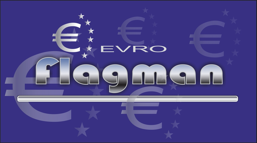

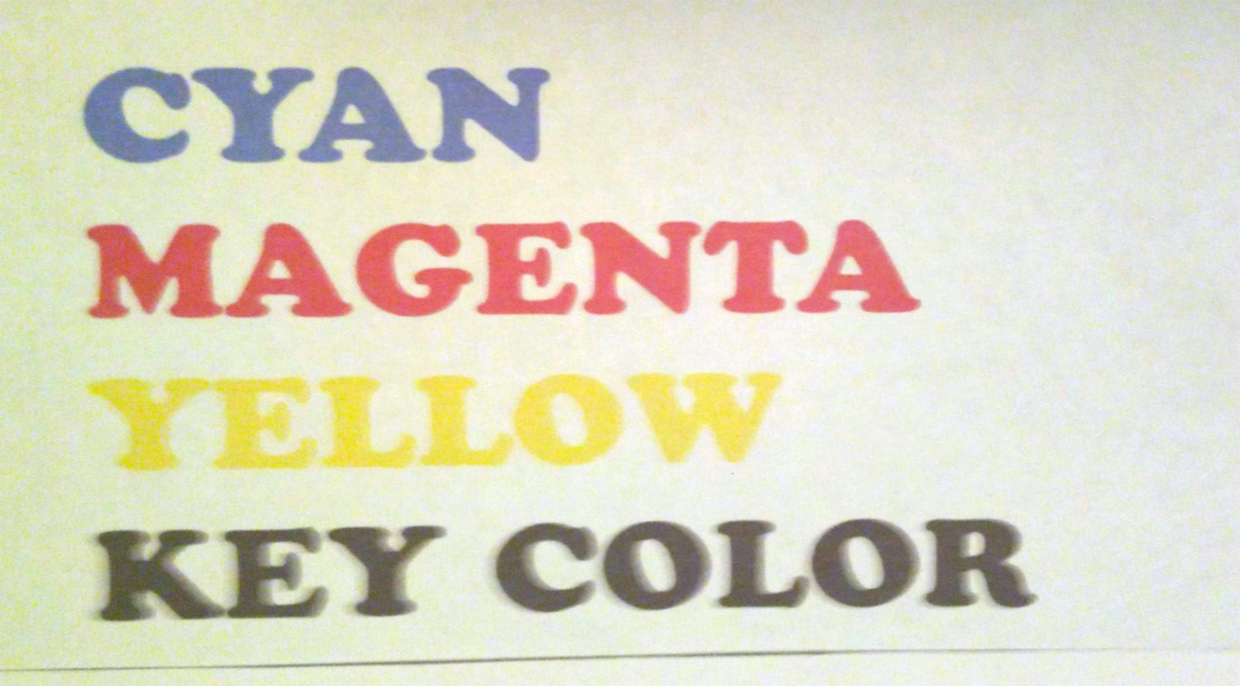

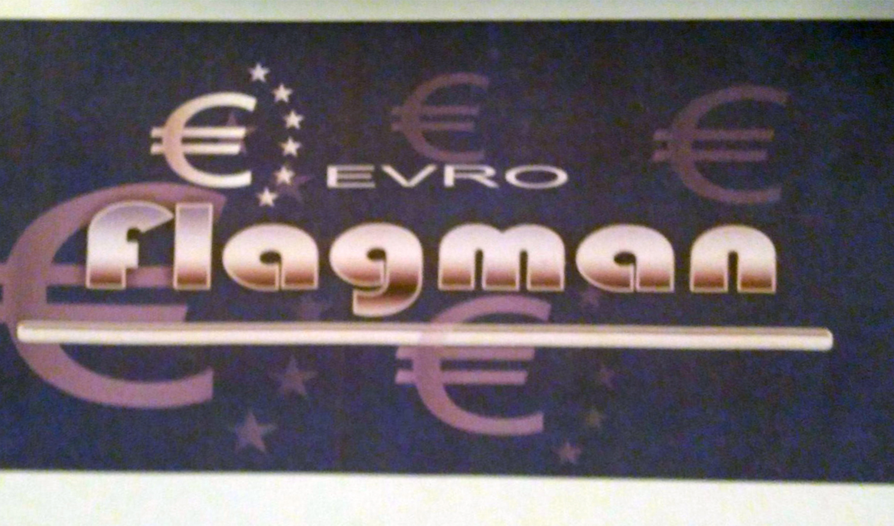

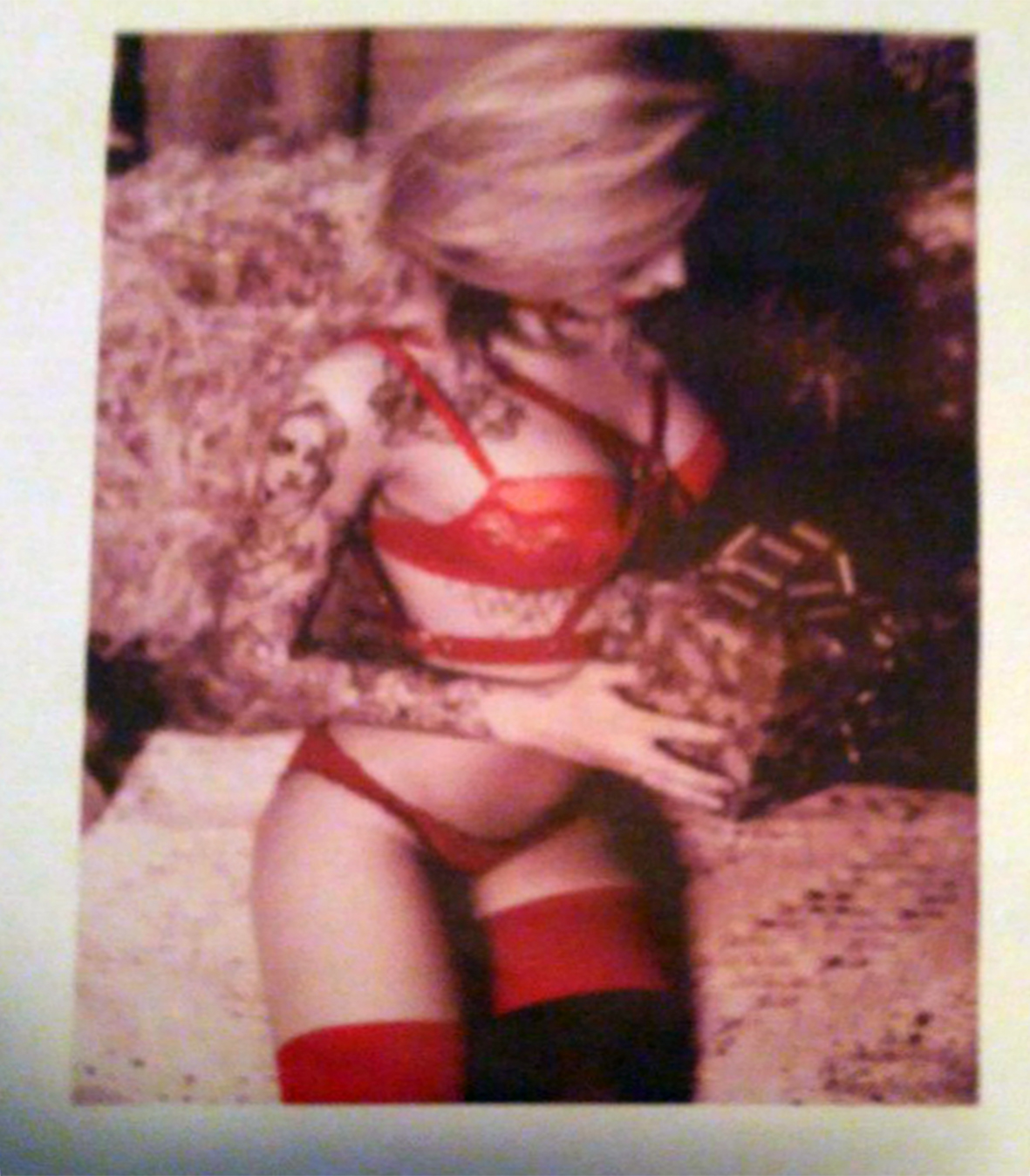

Решил приложить несколько примеров проблемы.
Возможно это понятней будет, нежели просто на словах.
(для сравнения идут оригиналы файлов и то, что получилось при печати. Извините за качество снимков - сканера нет, приходилось на телефон снимать. Но суть видна и там)
На всех распечатках стоит один и тот же тип бумаги - простая.
Печатал при одних и тех же настройках принтера.
Однако, обратите внимание, в том файле, где четыре слова - черный напечатан черным. Хотя все файлы в цветах RGB. Все файлы печатались просто через диспетчер печати. Все фалы - jpg.
На качество самой печати не обращайте внимания - это просто для примера печаталось. На фотобумаге матовой и лучшем качестве - суть проблемы та же.
Печатает черный чем угодно - но не черным. И оттенки серого - оттенки непонятно какого(
