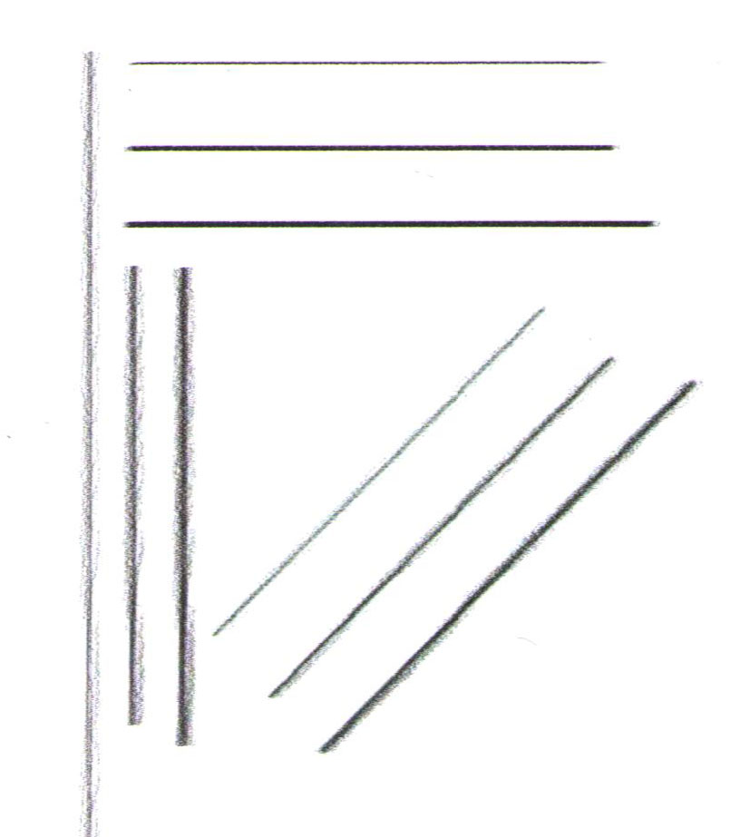

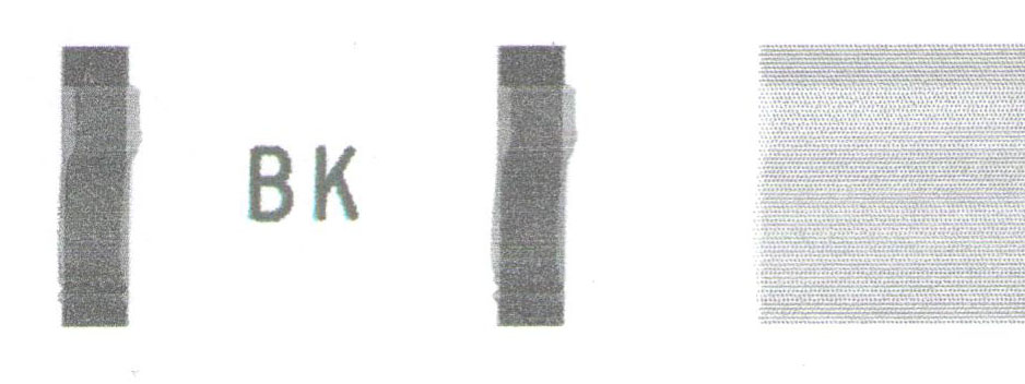

Вокруг черного цвета появляются лишние точки (шум) в горизонтальной плоскости.
Принтер прослужил около года, за это время напечатано порядка 3500 листов.
Очистку и выравнивание печатающих головок, стандартными средствами, делал.
Чернила ИнкТек.
Примеры печати прилагаю. На изображениях видно шум.
Что это? Из-за чего? И как бороться?

Для начала поставить новый черный картридж и проверить состояние головы. Срочно. А то поздно будет.

Как каким образом? Тест дюз! Если выложенный Вами выше тест дюз останется таковым и далее, то можно будет, конечно, попробовать долго и нужно промывать, но с термоструем не так все просто, как кажется. Молитесь, чтобы оригинальный картридж показал Вам нормальный тест дюз, и что причина в чернилах, а не полусмерти головы.

Перезаправил Блок Блэком. Сделал глубокую очистку. Не помогло ((
Видимо с головой уже проблемы...
