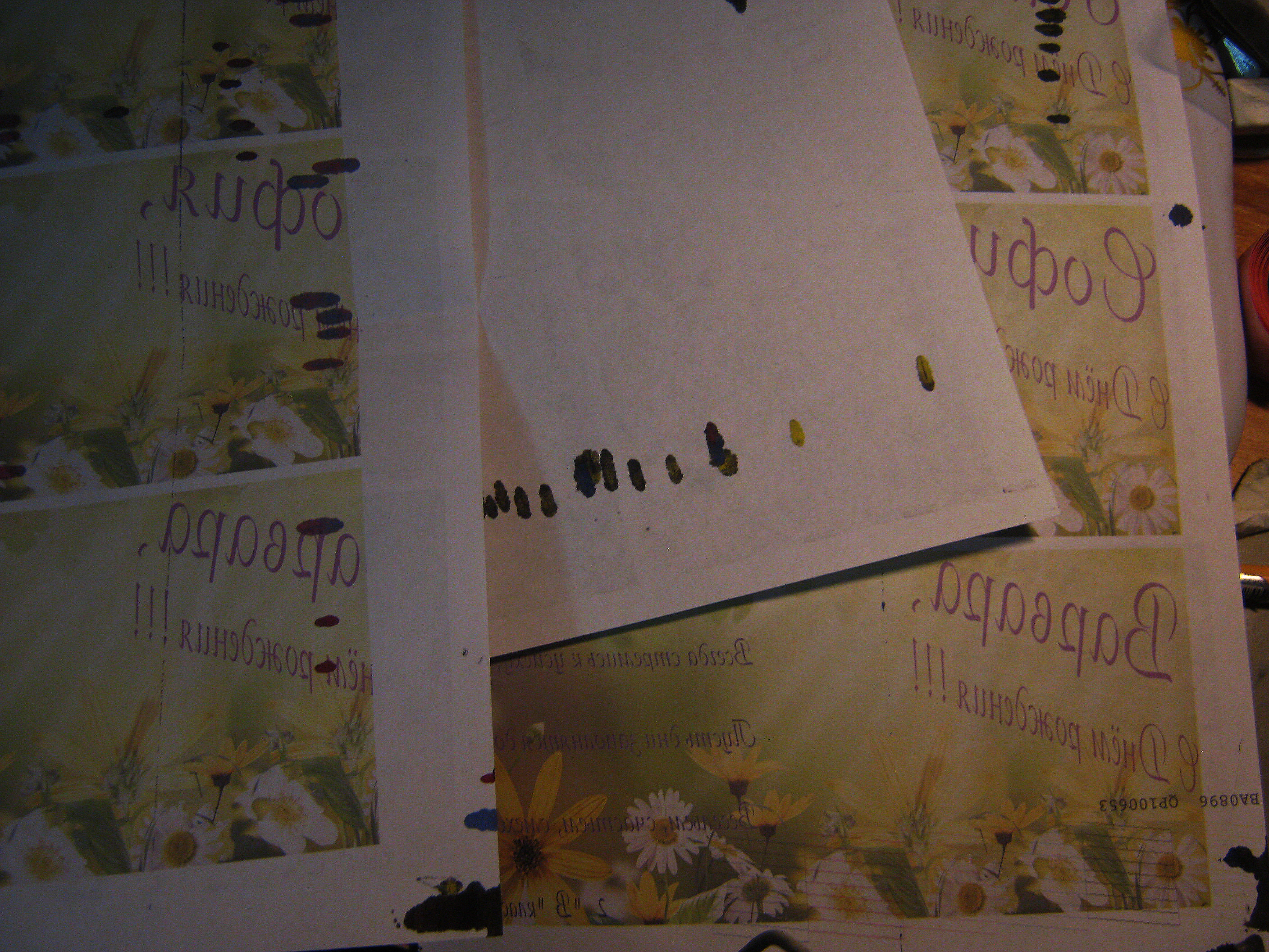

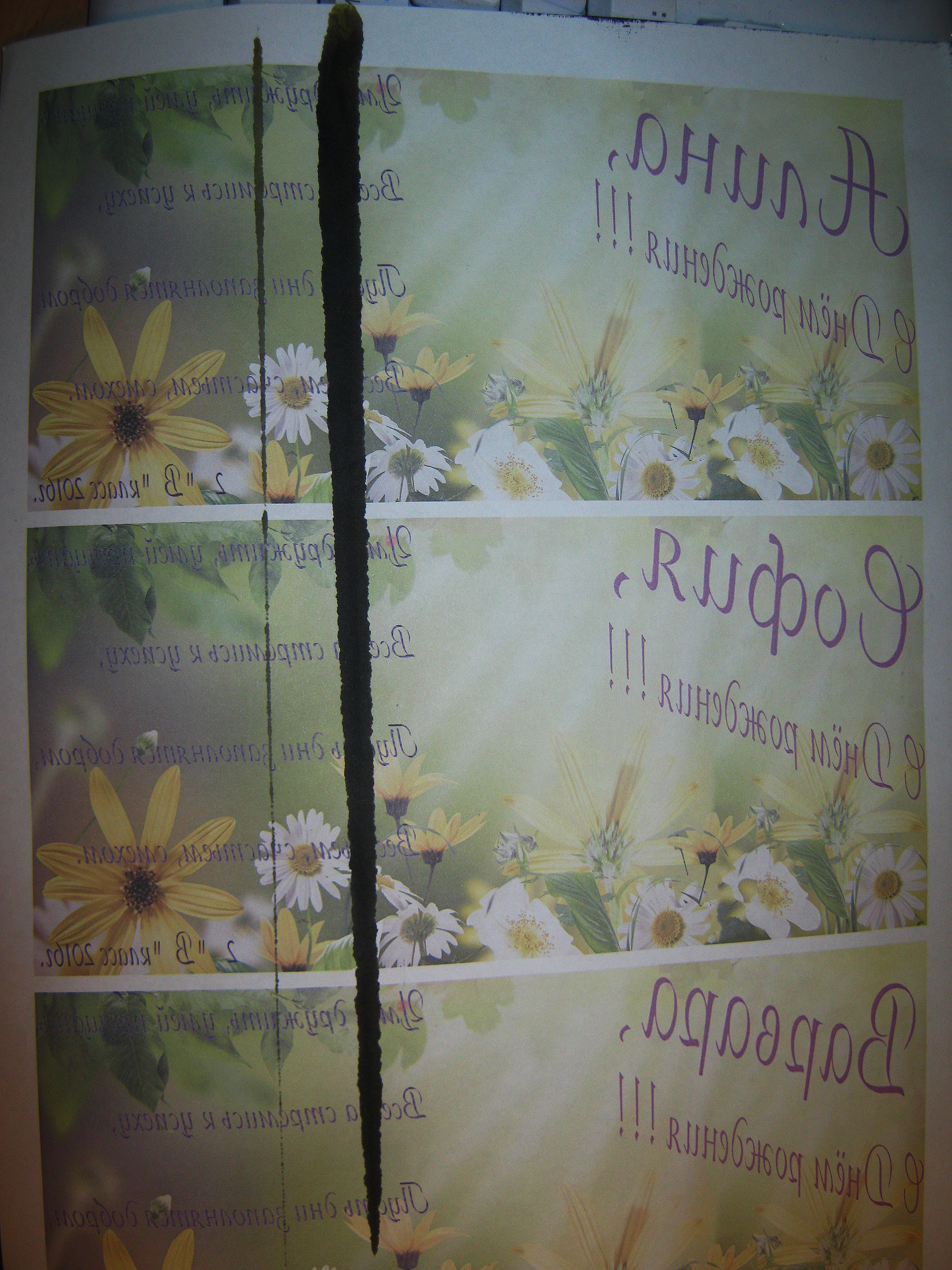

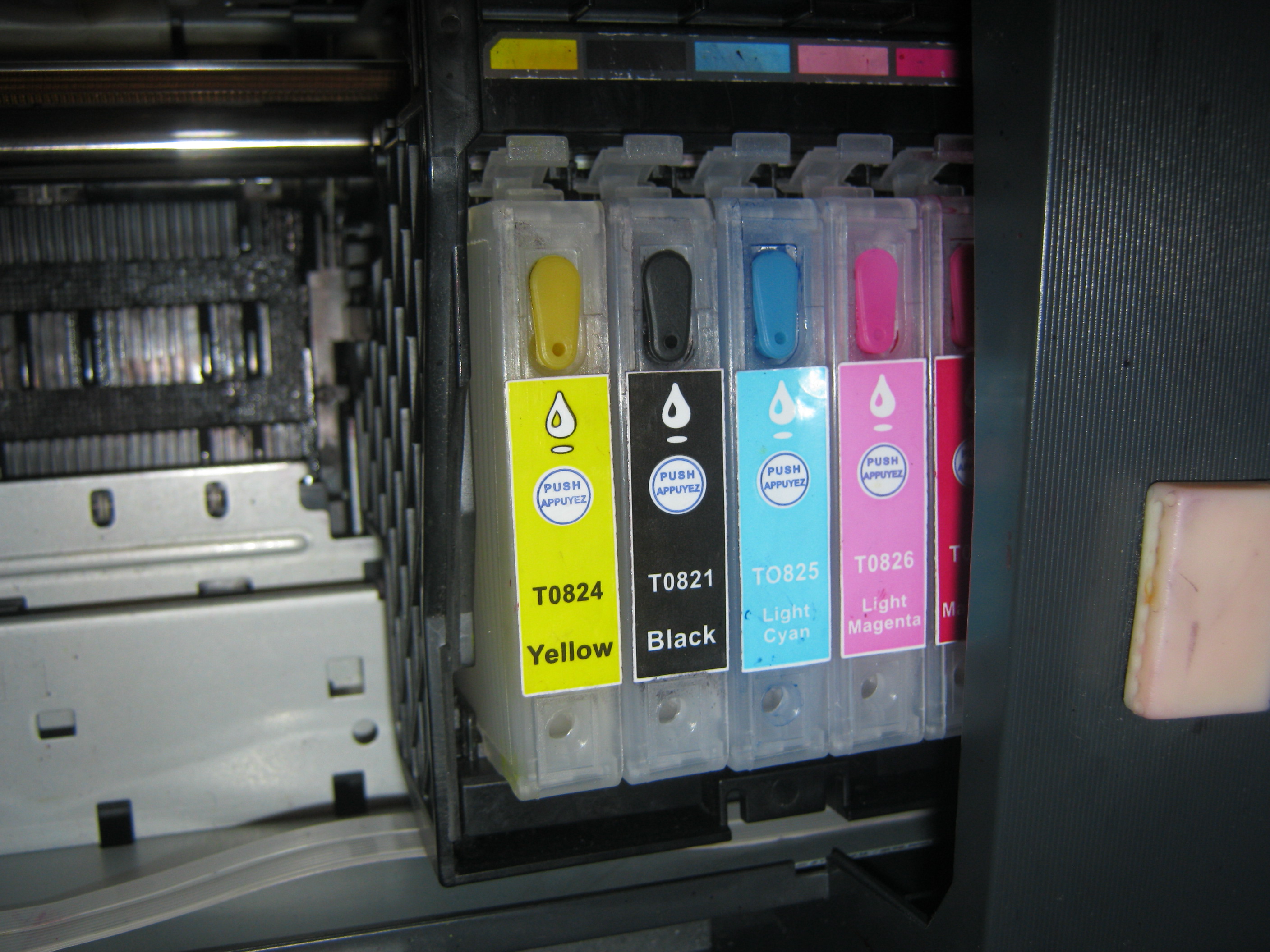

После очередной заправки чернила стали течь,течь разными цветами и каплями. Картриджи новые, на вид нигде не треснувшие. Заправлены изначально были полностью до верху( может в этом была проблема) ,но теперь чернил там немного,но всё равно не изменилось ничего.
раньше такое бывало редко,но помогало пропечатать листа 3 и всё становилось нормально. А теперь уже три часа и очень много листов пропечатали.

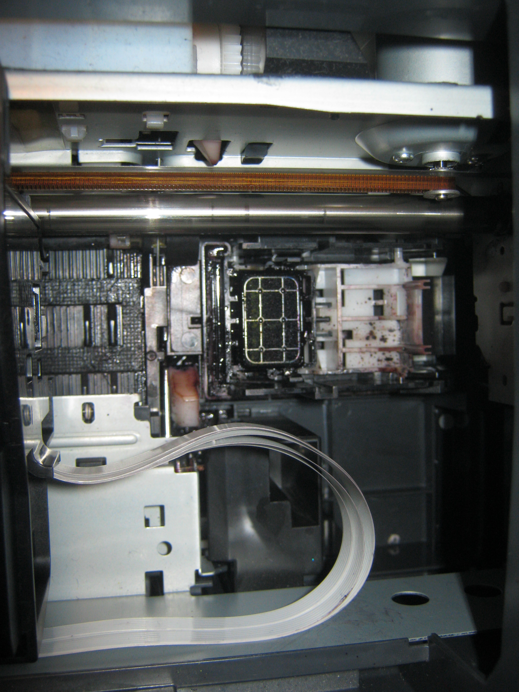

Конечно, перелили. ПЗК - это постоянные хлопоты с течью. Сам убедился. После заправки приходилось тоже печатать заливку или делать прочистку.
Вам тоже прочистку сделать надо, так как в капе смотрю лужа. Ее надо убрать, заодно и лишние чернила сольются из ПЗК))

Просмотр сообщенияQuinn сказал:
А после заправки, если держать в руках, капает из выходного отверстия? Если да, то картриджи не годятся. Клапаны не закрывают выход или вообще отсутствуют или дефектные.
Но сейчас уже и полость принтера, не только капу, надо бы очистить, а то будет пачкать уже пролитыми чернилами.
