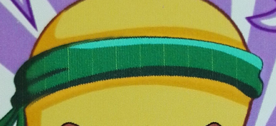

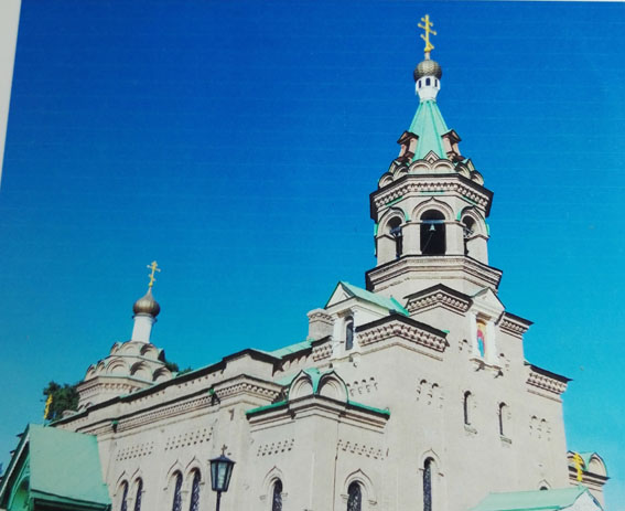

Здравствуйте, сканеру месяц, печатал хорошо, но вот уже неделю печатает с полосами расстоянием друг от друга 3 мм , но не на всём изображении. Полосы печатаются только на насыщенном (темноватом) цвете синем и зелёном, остальное изображение печатается хорошо. Подскажите, если знаете, как избавиться от полос?

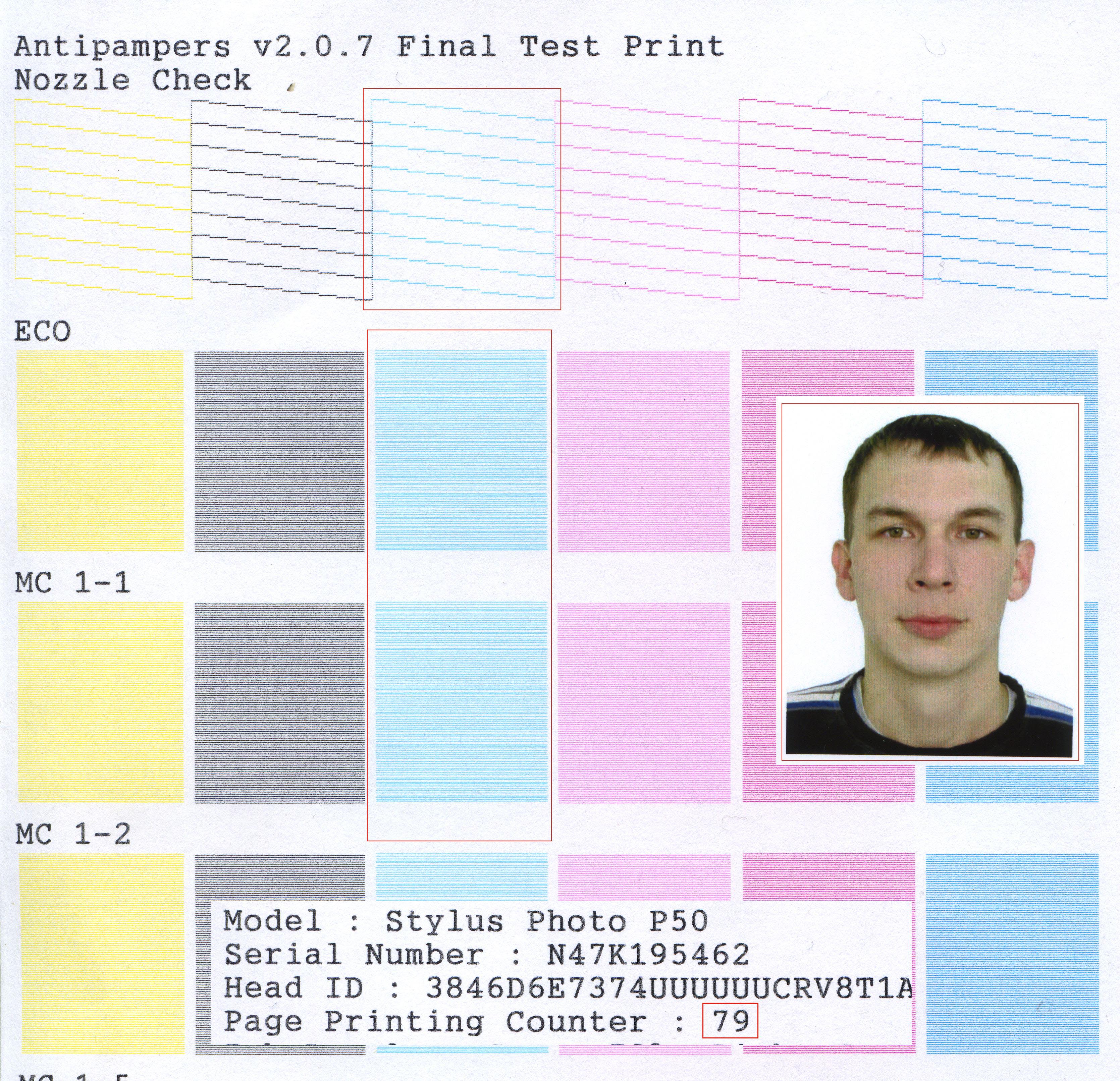

Tigor911, Нет одной дюзы на циане , вот и полошение при печати !
