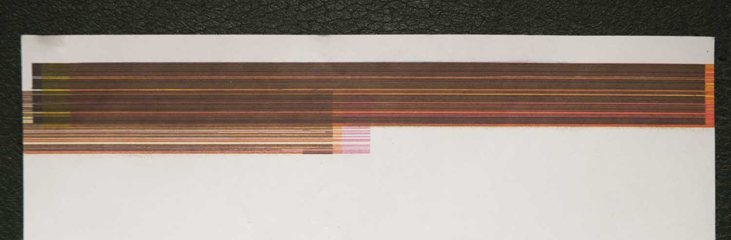

Добрый день. Не нашел тему по L1800, поэтому отпишу здесь ибо с 1410 практически идентичны.
Собственно - промывал ПГ, выскочил шприц с промывочной жидкостью и залил пг.
Высушил, установил, после этого стал заливать всеми цветами сразу
Много читал на форуме, такая проблема встречалась на самых разных эпсонах, картинки взял из этих тем.
В этих темах все сводилось к тому что умерла ПГ. НО! переставил эту ПГ на 1410, все печатает как надо. Ставлю мертвую голову от 1410 выдает примерно тоже самое. Рабочей ПГ от 1410 под рукой нет чтобы проверить. Головы пробовал прописывать AJ, на печать никак не повлияло. Шлейф визуально чистый, при заливке ПГ разъемы не затронуло, но на всякий все протер спиртом. Куда копать? Обидно ведь принтер совсем новый.
Epson 1800 заливает лист черным дело не в ПГ!
