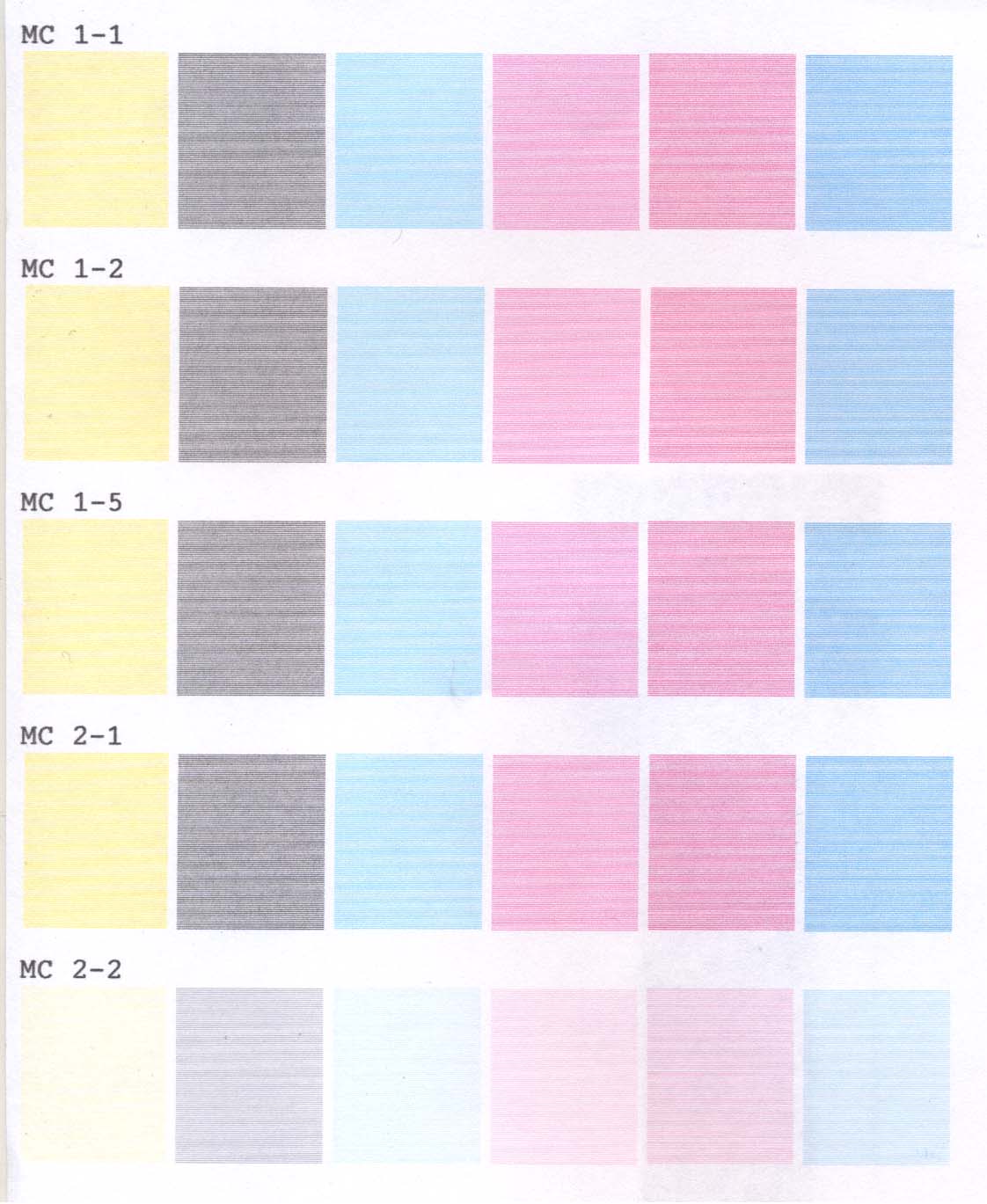

Проблема в следующем, на принтере печатаю наверное года 2. И вот неделю назад ни с того, ни с сего. Принтер стал печатать очень сильно красным цветом, печатаю я людей на документы через фотошом на бумаге Ломонд semiglossy. была мысль что в каком-то забвении в лайт мадженту просто мадженту залил( что маловероятно, 10лет опыта со струйниками). Но вся фишка в том что сильно краснит когда выбираешь тип бумаги simiglossy или glossy, когда ставишь тип бумаги Матовая тоже краснит но меньше, а когда ставишь тип бумаги простая бумага по цвету печатает один в один как на мониторе, но качество плохое.
При проверке дюз, всё дюзы на месте в идеале. Драйвер принтера удалял и заново ставил, не помогло. Подключал принтер к другому компу такая же фигня.
Все бывает когда-то первый раз.
Других причин не видно пока.
По тесту дюз не видно?
Лучше поменять "лайт мадженту" на лайт мадженту, а потом дальше думать, если проблема не уйдет.
Кстати, перепутать цвета мог и разливайщик чернил. Т.е. Вы залили правильно, например, но в бутылке с лайтовым цветом была маджента. Проверьте. Самое простое: поставьте на обычную салфетку по капле чернил M/Lm рядышком, есть ли разница в тоне?
