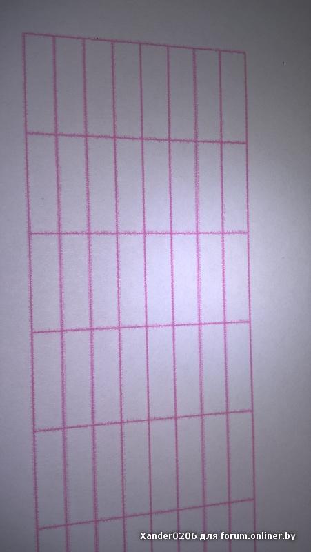

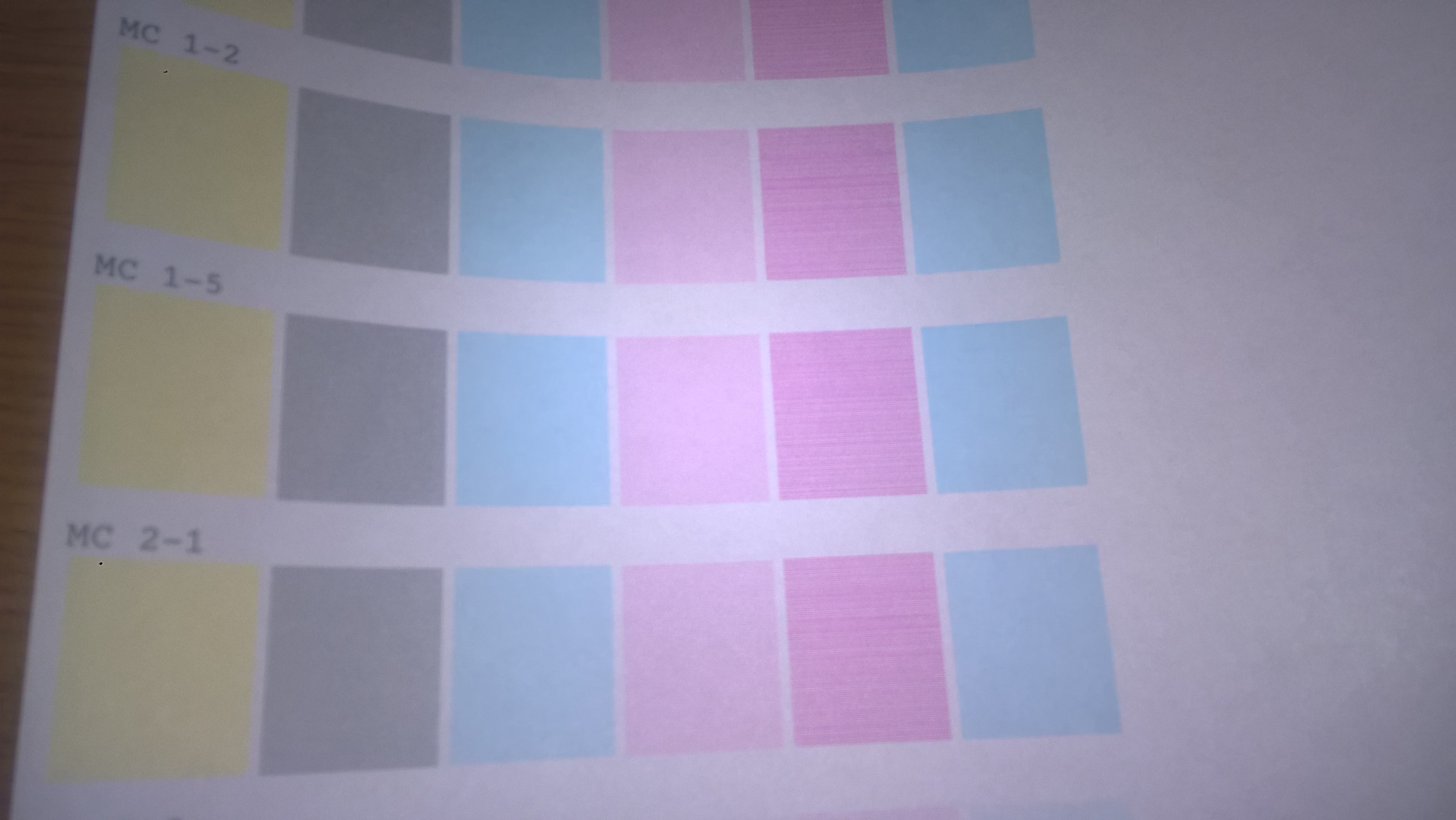

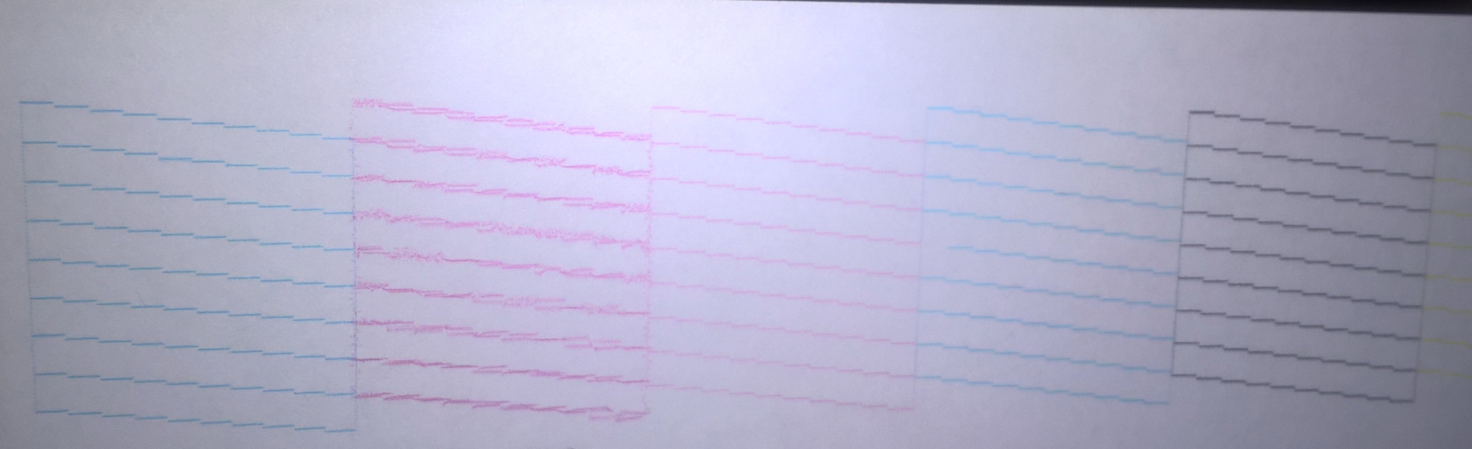

Добрый день. Подскажите что может быть с L800, глубокая прочистка не помогает. На принтере не печатал около двух недель, потом печатал черный текст, но были полоски, решил заправить (некоторые цвета заканчивались) и запустить прочистку. Теперь все цвета кроме одного печатают как нужно, а один вот так полосит.

|    Сообщение #2 Отправлено 20 декабря 2016 - 11:19   WWM
Давно этот цвет в принтер предыдущий раз заливался?
2 причины для Вашего дефекта может быть:
- почистить нижнюю пластину ПГ с помощью "бутерброда", ибо там налипло бумажной и др. пыли.
- чернила давно были залиты, загустели малость. Надо снять демпфер и прокачать.
Лучше сделать и то, и другое. И будет Вам счастье.
А что за чернила, если не секрет?
|    Сообщение #3 Отправлено 20 декабря 2016 - 11:45   Xander0206
В прошлый раз доливал около пол года назад.
Я печатал черный текст, но было много пропусков (после перерыва 2 недели). Некоторые цвета заканчивались и я перед прочисткой решил все цвета долить. Потом распечатал тест дюз, этот цвет уже был немного размазан, но не так, а вот после усиленной прочистки все дюзы вернулись, а этот цвет стал мазать еще больше, как будто струя чернил рассекается, думаю возможно внизу что-то прилипло, на выходных разберу и посмотрю. Какие чернила напишу после обеда, так не помню.
|    Сообщение #4 Отправлено 20 декабря 2016 - 11:54   WWM
Просмотр сообщенияXander0206 сказал:
разберу и
зачем разбирать? для бутерброда не надо.
Стопудово прокачать надо. В демпфере у Вас старые чернила еще.

|    Сообщение #8 Отправлено 20 декабря 2016 - 13:40   WWM
На принтерах серии L обычно проблему создают именно лайт-маджента.
Короче, бутерброд.
Если не поможет, прокачать чернила через демпфер. Но лучше - залить свежие оригинальные вместо инкмейта. Один цвет, остальные могут быть те же.

|    Сообщение #10 Отправлено 20 декабря 2016 - 18:10   WWM
Лайты расходуются быстрее других
L-серия расходует первым желтый. Но это не важно именно в данном случае.
Имеется в виду другое, а именно - часто используют чернила, предназначенные для моделей R290/T50/P50, и именно в таких случаях наблюдают микрополошение или другие проблемы именно с лайтовой маджентой. Почему? Начнете говорить, что такого не должно быть, так как голова одинаковая? Не принимается! То, что прицеплено к этой голове (т.е. "хвост"!) - РАЗНОЕ.
А стоит поменять лайтовую мадженту на другую, и все, нет проблем.

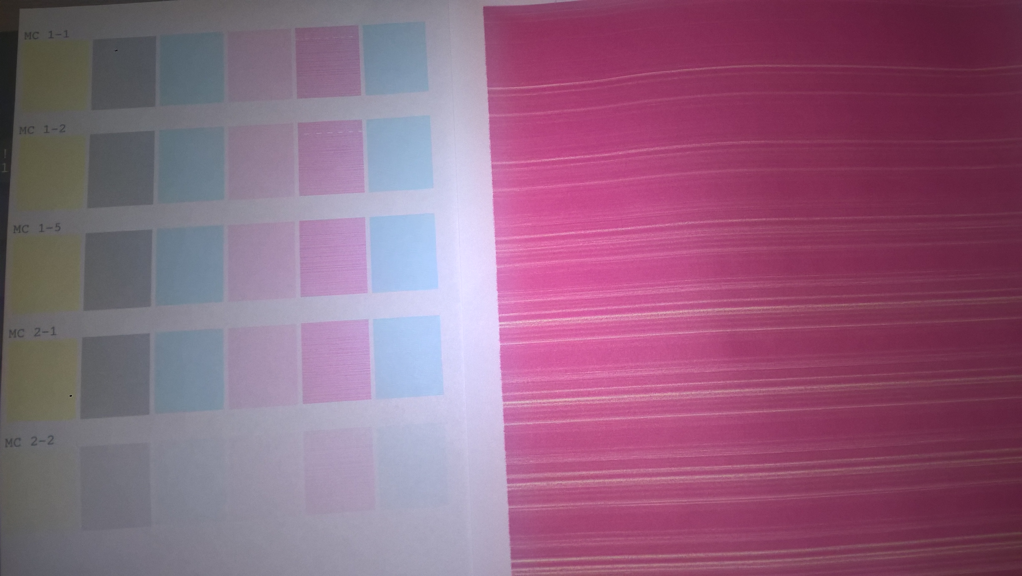

|    Сообщение #13 Отправлено 20 декабря 2016 - 20:34   Xander0206
Сделал пару бутербродов, не помогло. Салфетка была насквозь черная, думаю нужно несколько раз повторить, но у меня мало черных чернил для последующих прочисток, куплю к выходным и буду пробовать дальше.

|    Сообщение #14 Отправлено 20 декабря 2016 - 21:51   WWM
Каких прочисток? Для бутербродов можно и дистиллированную воду использовать. Кстати, как там капа? Чистая? Можно заодно и ее почистить.\
И вообще, судя по тесту дюз, Вам не бутерброды нужны, а свежие чернила. Эти не годятся явно.

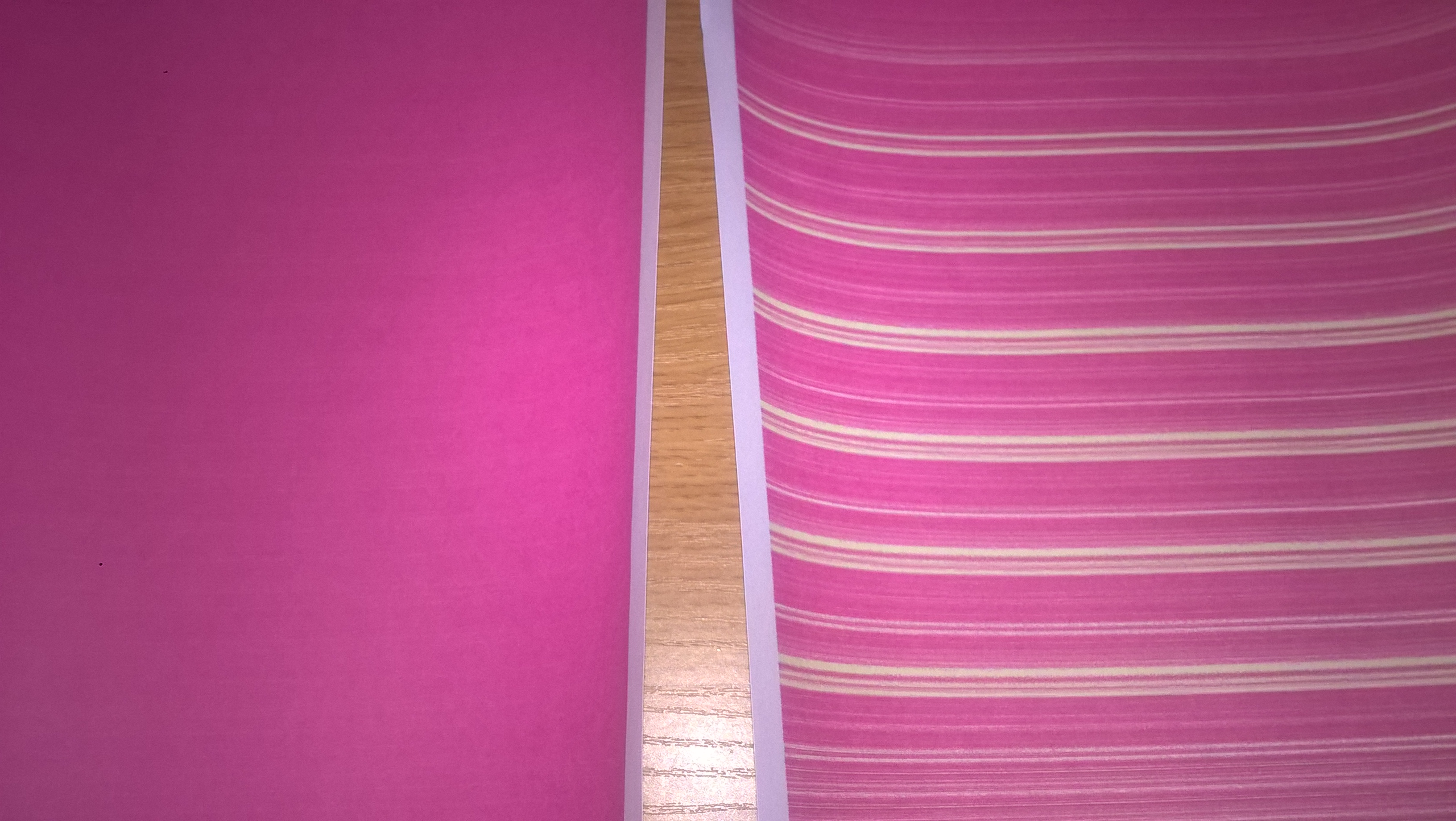

|    Сообщение #15 Отправлено 24 декабря 2016 - 20:13   Xander0206
Капа чистая, воздуха в картриджах почти нет.
Подключил к цвету М капельницу с зеленым ММ и сделал пару прочисток, потом вернул картридж, сделал прочистки, размазывает как и раньше, при сплошной заливке М получаются такие полосы.
Выше писали что чернила не подходят, есть ли смысл поменять 2 картриджа местами для проверки, будет ли нормально печатать с чернилами другого цвета?

|    Сообщение #16 Отправлено 24 декабря 2016 - 20:45   WWM
Лучше возьмите оригинальную мадженту. Пока не поздно.
Попечатаете, полечится канал. Не похоже, что он совсем помер.

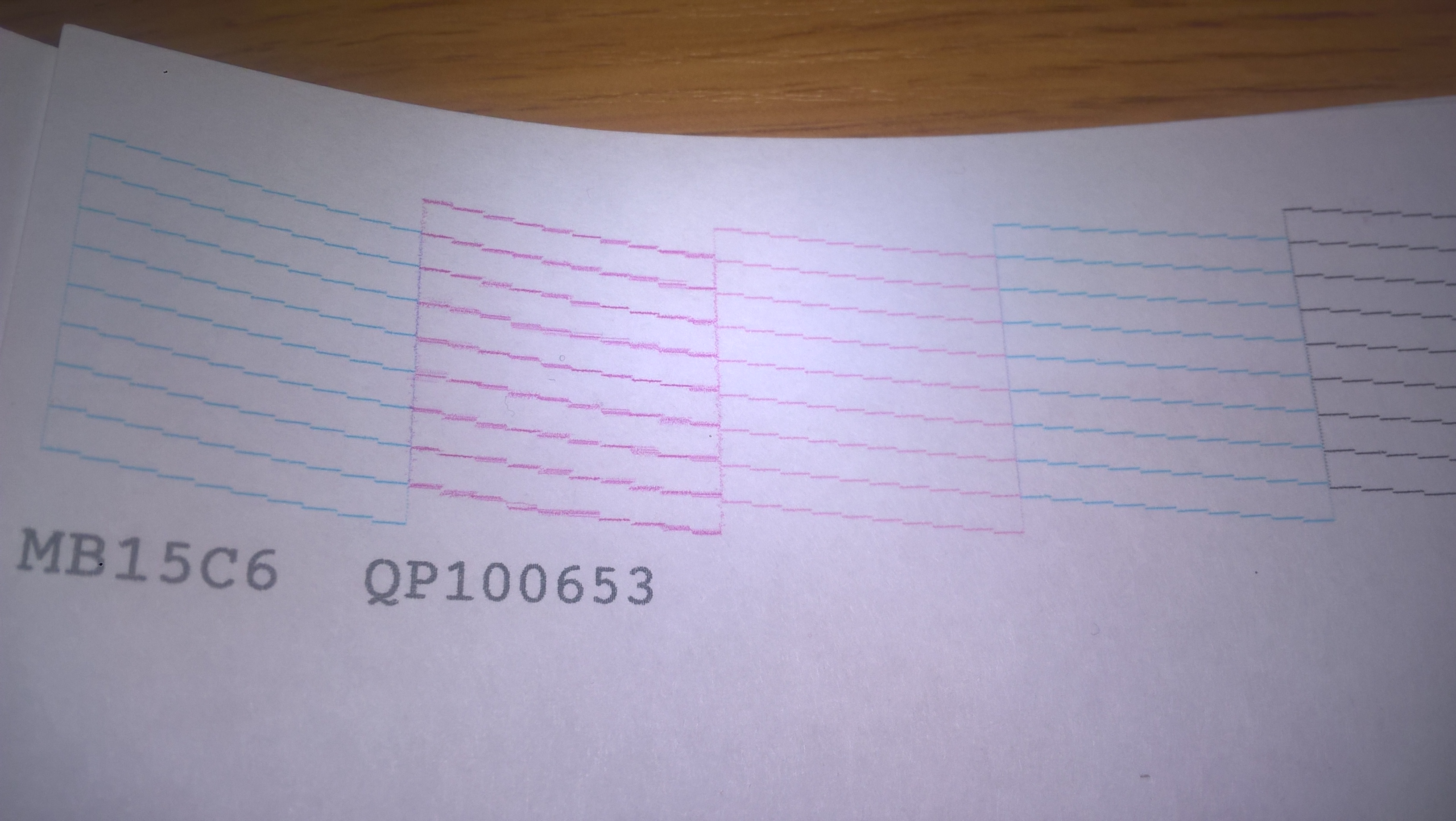

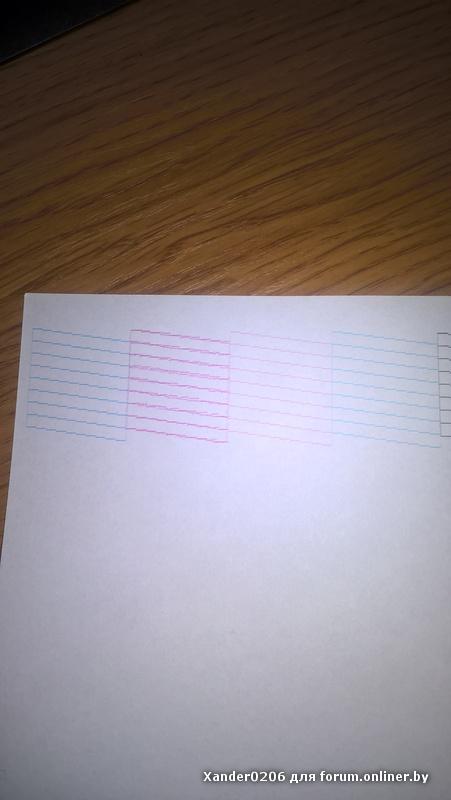

|    Сообщение #17 Отправлено 06 января 2017 - 14:27   Xander0206
WWM, спасибо за помощь.
Проблема решилась заменой чернил. Купить оригинал я пожадничал (т.к. в случае неудачи попытки оживить принтер бы начали приближаться к цене нового принтера попроще) и купил неоригинал, раньше были ink mate, а сейчас купил украинские barva, были свежего разлива 90мл за 3$.
Тест дюз пока не идеален, но думаю когда немного попечатаю, то будет лучше, но уже и так намного лучше чем было.
