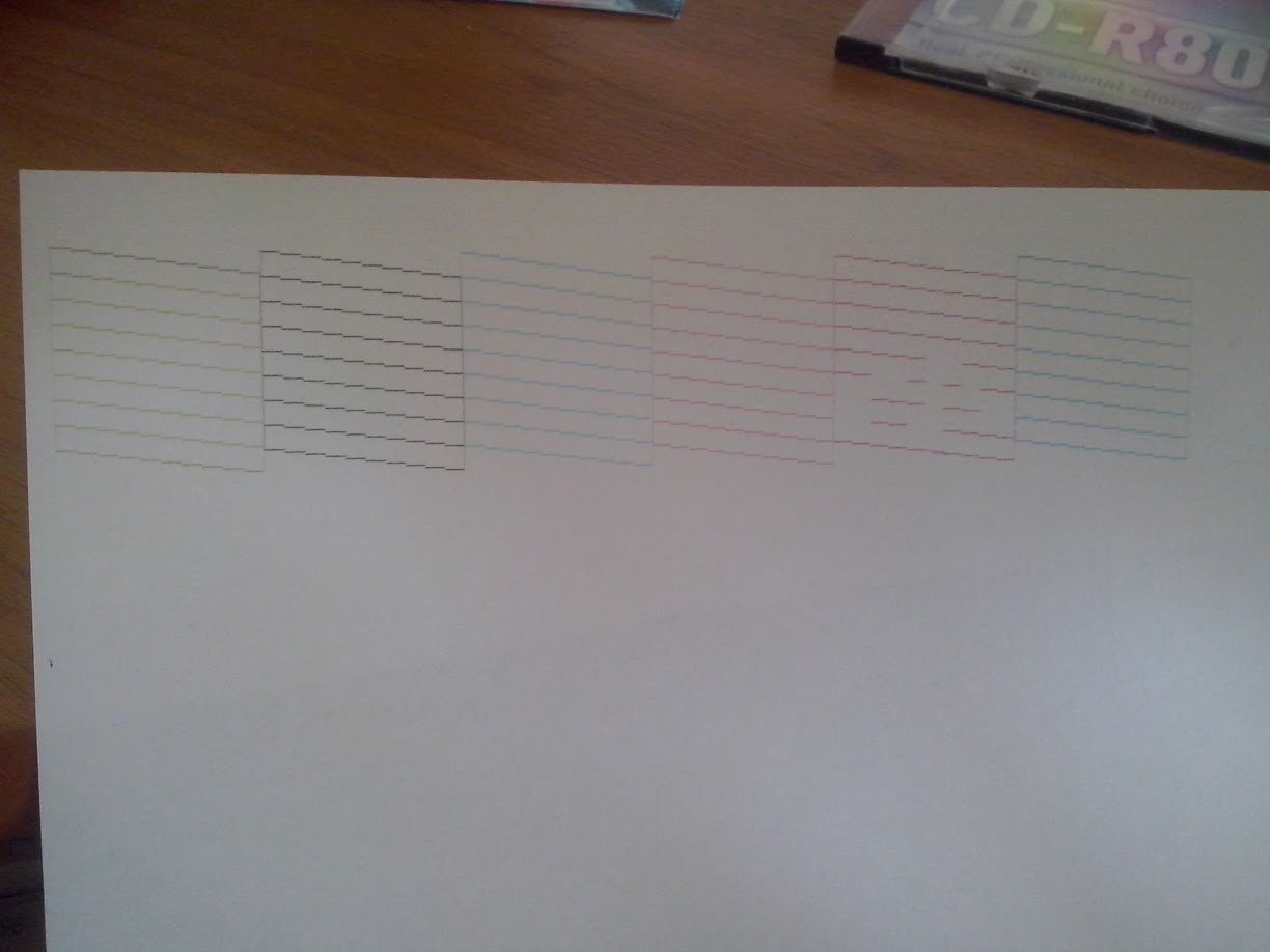

Добрый день. Имею дома два принтера: Epson P50 и T50. (Раньше было больше
) Кое-какой опыт в ремонте и обслуживании есть. Но тут ничего не помогает. После простоя пропадают все или почти все дюзы на магенте. (к слову у товарища один в один проблема). Также при первом тесте дюз черный и желтый вперемешку. Лечится все многократной прочисткой. И так до следующего дня или до очередной прочитски, что опять может ухудшить обстановку. СНПЧ менял местами, пробовал "играть" с уровнем, снимал ПГ для замачивания - ничего не помогает ни на грамм. Дайте дельный совет!
Утренний тест дюз до всех прочисток.
| Сообщение #2 Отправлено 20 декабря 2016 - 09:20
То, что у Вас разгерметизация или перелив черного в желтый, пока не ясно. Показывайте, как оно у Вас выглядит все. И рассказывайте - какие чернила, СНПЧ, как заправлено, где стоит, выведен ли слив... Короче, чем больше подробностей, тем точнее диагноз и надежнее способ лечения (если будет возможен).
Только прекратите многочисленные прочистки на время. Это стопроцентово пользы не принесет, а вред - запросто.
| Сообщение #3 Отправлено 21 декабря 2016 - 16:31
СНПЧ картриджная (ставил с другого, на котором проблем нет), чернила InkTec 10-й серии, доноры стоят на том же уровне, что и принтер (пробовал и выше и ниже - безрезультатно), слив выведен. Принтер так себя ведет почти сразу с покупки...

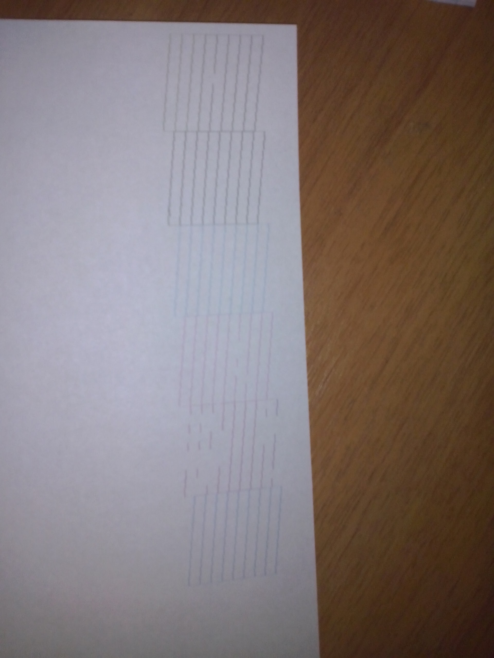

| Сообщение #7 Отправлено 25 марта 2017 - 14:54
Долго не мог добраться. Вот пару дней назад снял резиновые пробки с доноров, дабы исключить то, что разряжение создается в донорах. Прочистка - тест дюз нормальный. напечатал штук 50 10на15, тест дюз нормальный, выключил. Утром опять тоже самое как всегда: желтый наполовину с черным, магенты части нет. Уже черные чернила аж в картриджи попали и желтый уже не такой желтый...
| Сообщение #8 Отправлено 25 марта 2017 - 15:21
Установите принтхелп, сделайте тест режимов печати и выложите сюда. Иначе гадание на кофейной гуще
