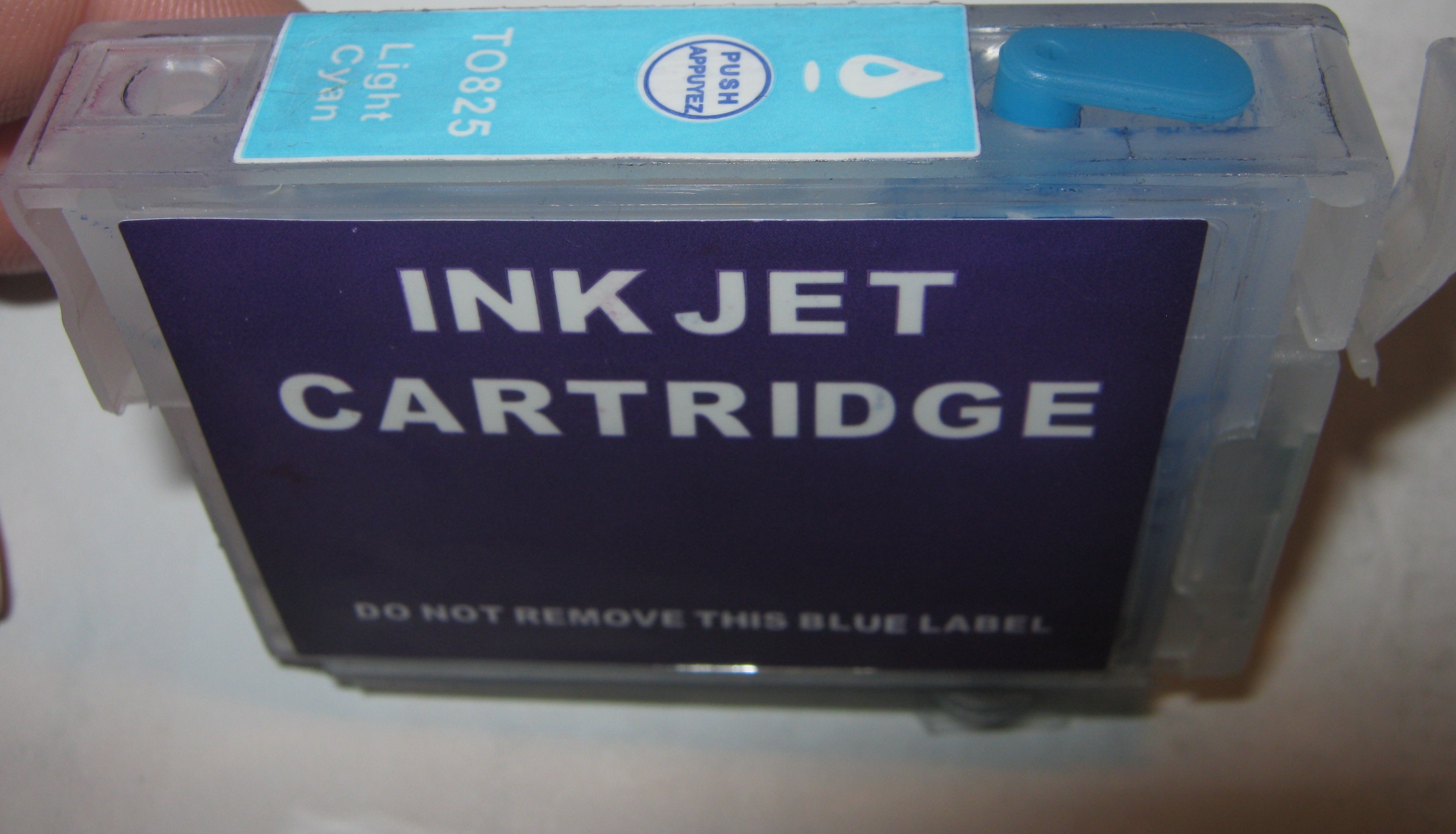

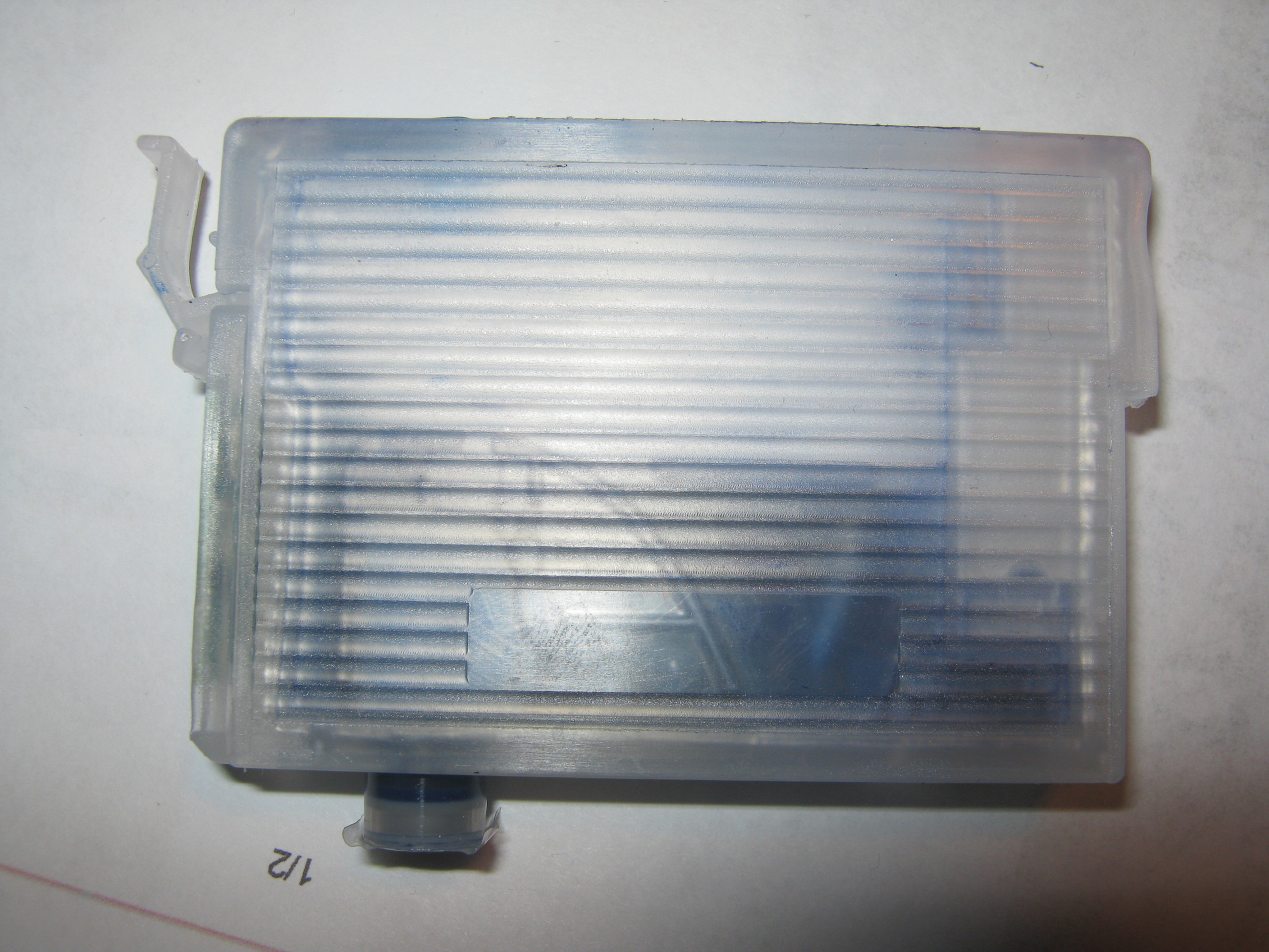

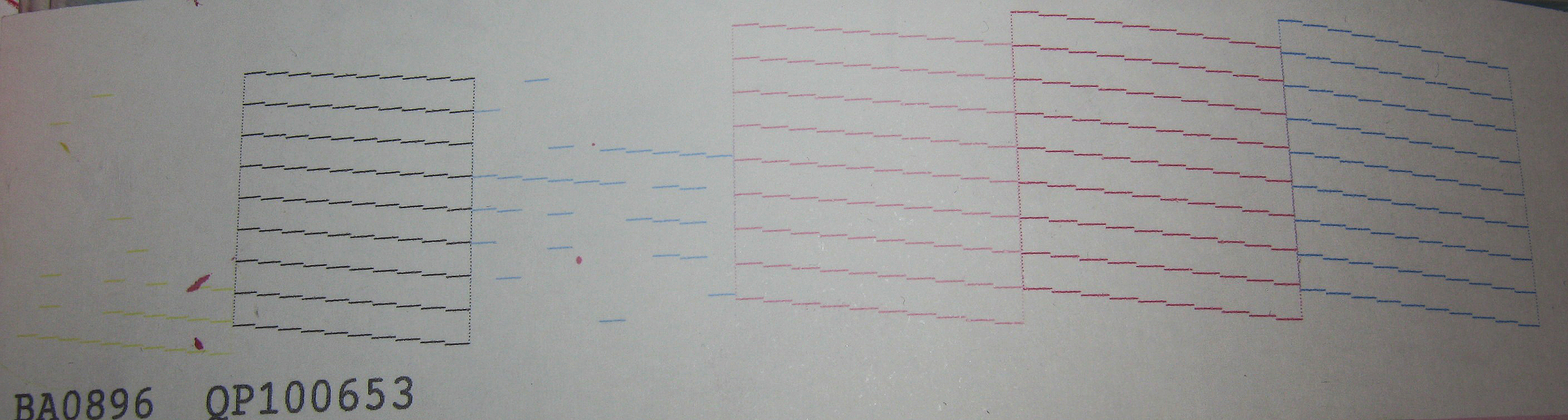

Не надо мучить принтер прочистками. Лучше расскажите, какие чернила у Вас. Покажите картриджи (хотя бы голубой боком сфотографируйте, чтобы можно было рассмотреть).
А где "Голубой цвет печатает розовым"? На тесте не видно.

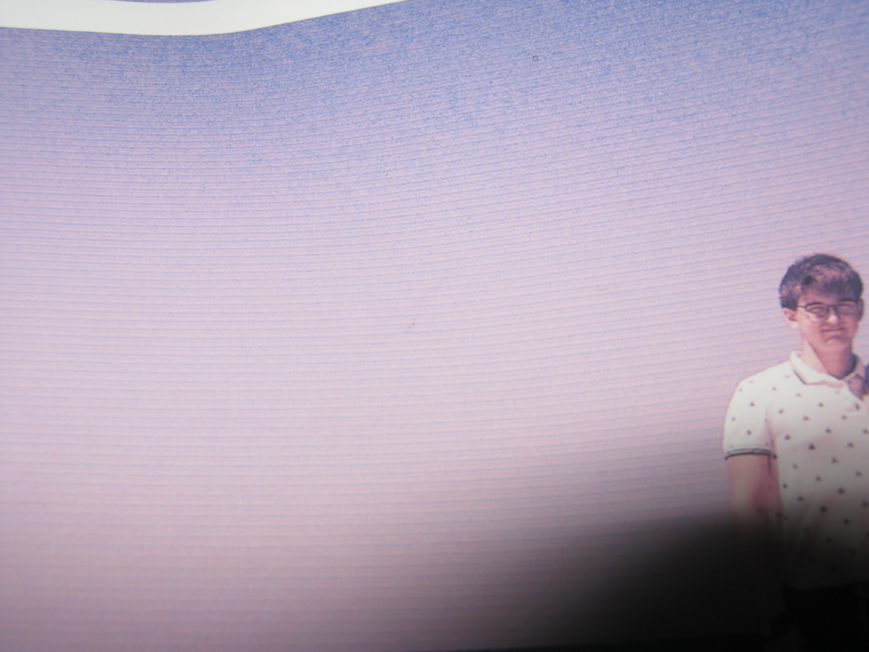

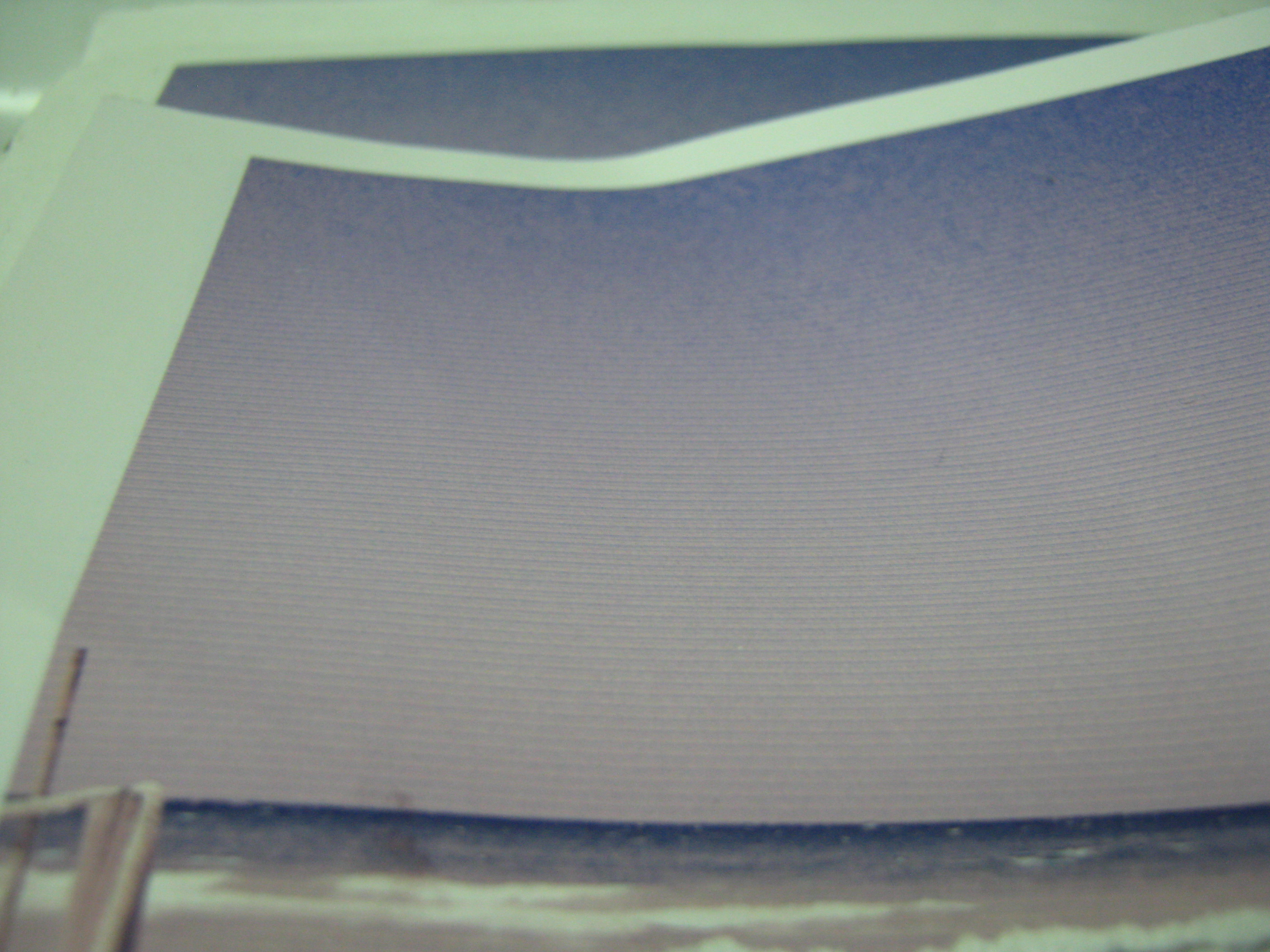

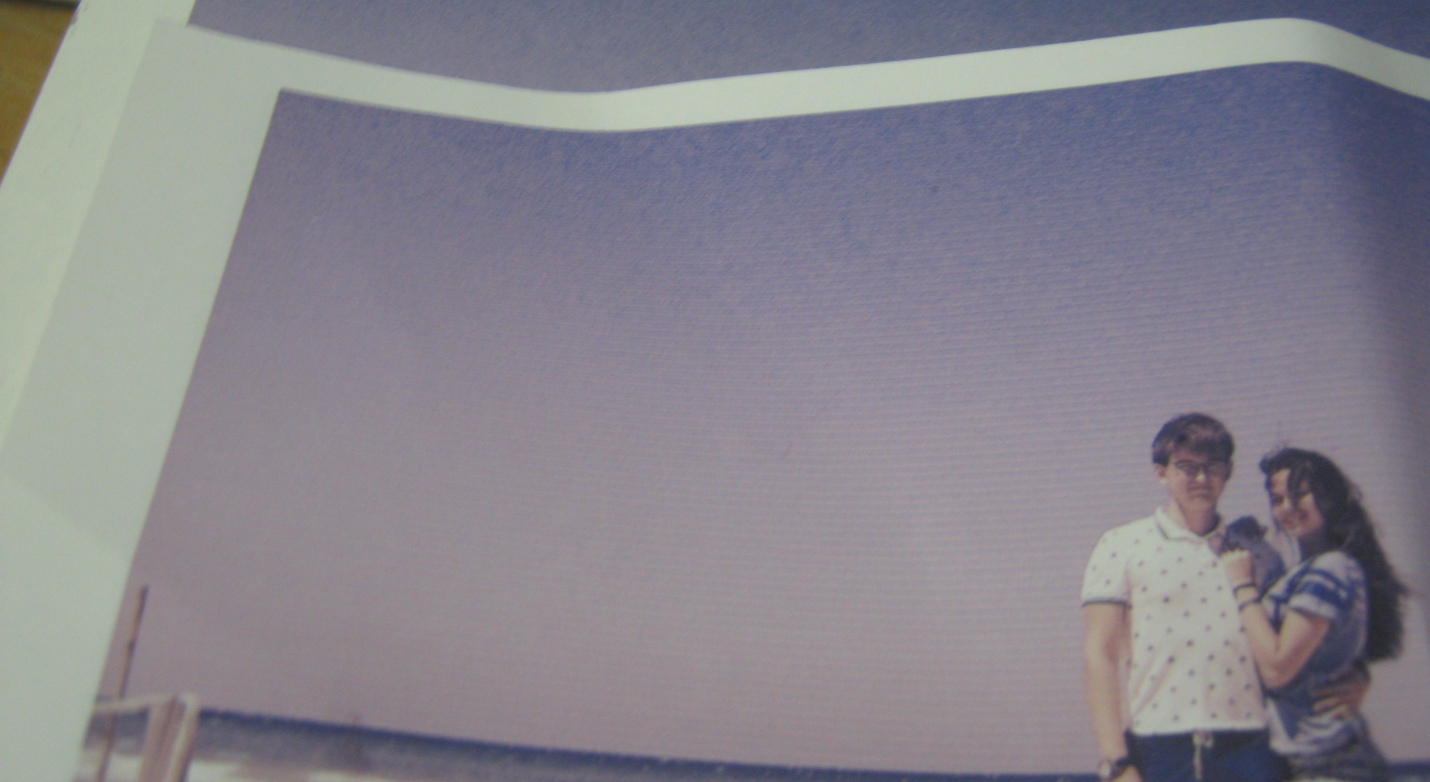

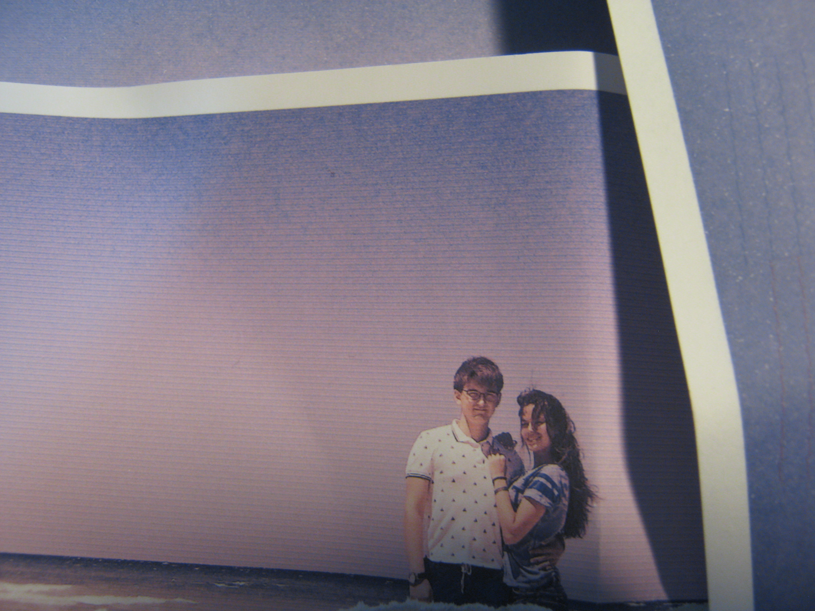

Да.мы занимаемся печатью на кружках уже лет пять. Просто вот это изображение,при переносе на кружку, получается с розовым оттенком на небе,поэтому. Так не должно быть . Стали прочищать пг,а печать дюз постоянно стал выдавать разрывистый только голубой цвет,вот и подумали,что в нём проблема.
А так конечно всегда у нас были проблемы с Epson t 50 ( только с черным цветом в основном), но всегда помогала прочистка несколько раз или замена на новые свежие чернила и картриджи,с голубыми и синими проблем не было. может и не в принтере дело конечно. Не знаю...
Но вот уже 2 дня все картинки получаются или розоватым оттенком или полосят.полосы отпечатываются на самой кружке и их видно..тоже такого не было никогда.

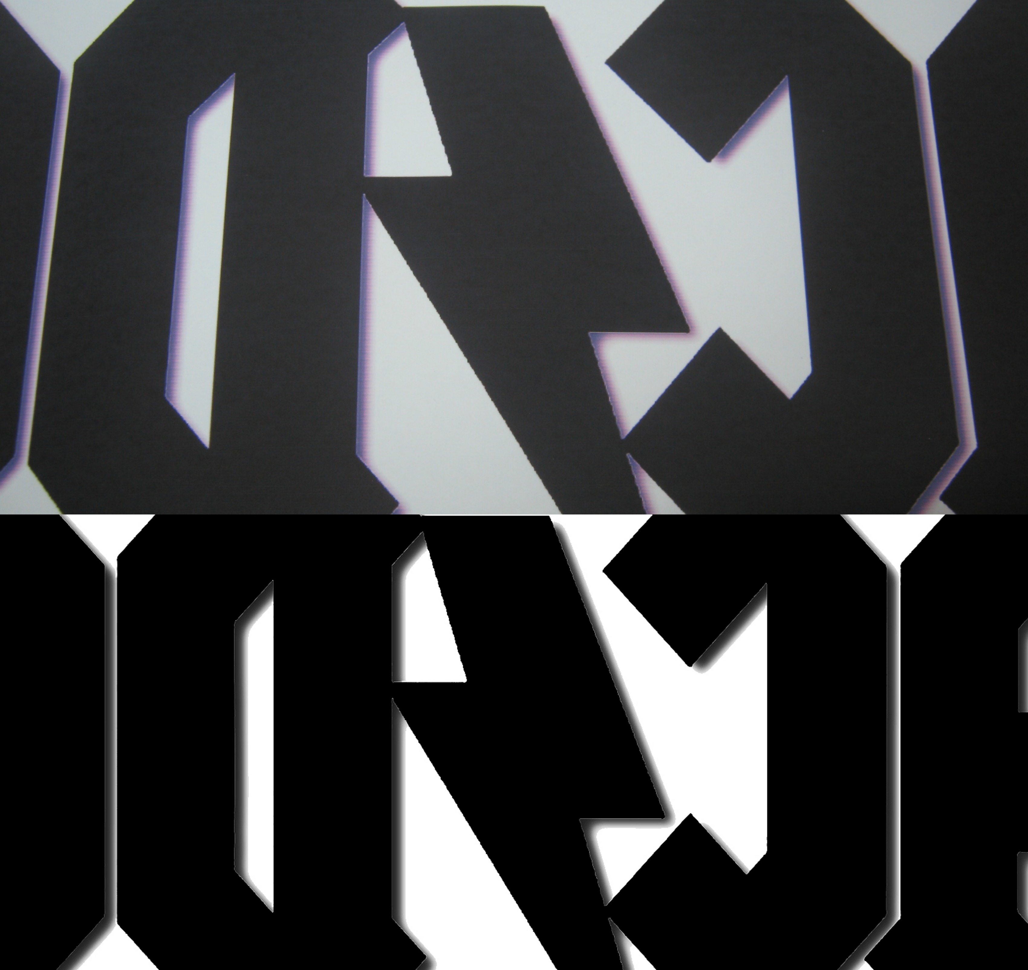

Или вот с другим цветом: Тень на картинке с надписью должна быть серая, а печатает розоватым- так точно никогда не было.

Да, с ним есть проблема - не все дюзы печатают. Поэтому небо в полосочку. Это надо обязательно исправлять (промывать спец.промывками), если еще можно исправить. Смотря сколько принтер уже прошел на этих чернилах. Может быть, уже и не отмоется и придется новую голову покупать.
А зачем Вы печатаете на 6-ти цветке? На 4-х цветах не устраивает цвет?
6-ти цветку для правильного цвета надо профилировать. Тем более, Вы печатаете людей и пр., где правильный цвет необходим.

У Вас голубой еще и пылит.
Написано на бутылочке 18-й год годности? Не важно, что написано на заборе. Вы же не знаете, правда это или нет. Наверняка, дату расфасовщики ставили, а не производитель. Сублимационные чернила не живут больше 1,5-2,0 лет. А когда они произведены, кто скажет?

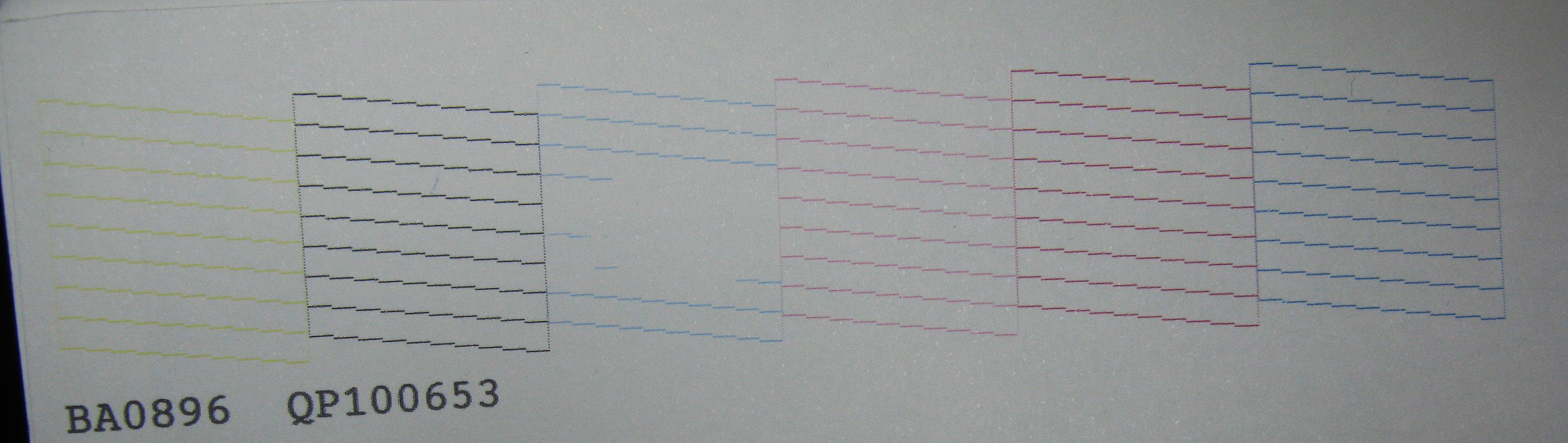

ПГ оказалась нормальная,рабочая и чистая,как и дюзы.
| Сообщение #11 Отправлено 21 декабря 2016 - 20:54
Заменили картриджи все на новые
очень хорошо.
значит предфильтры в картриджах сделали свое дело - задержали грязь, уберегли головку.
далее не допускайте простоев, чтобы чернила не застаивались.
печатайте и зарабатывайте! успехов!!
