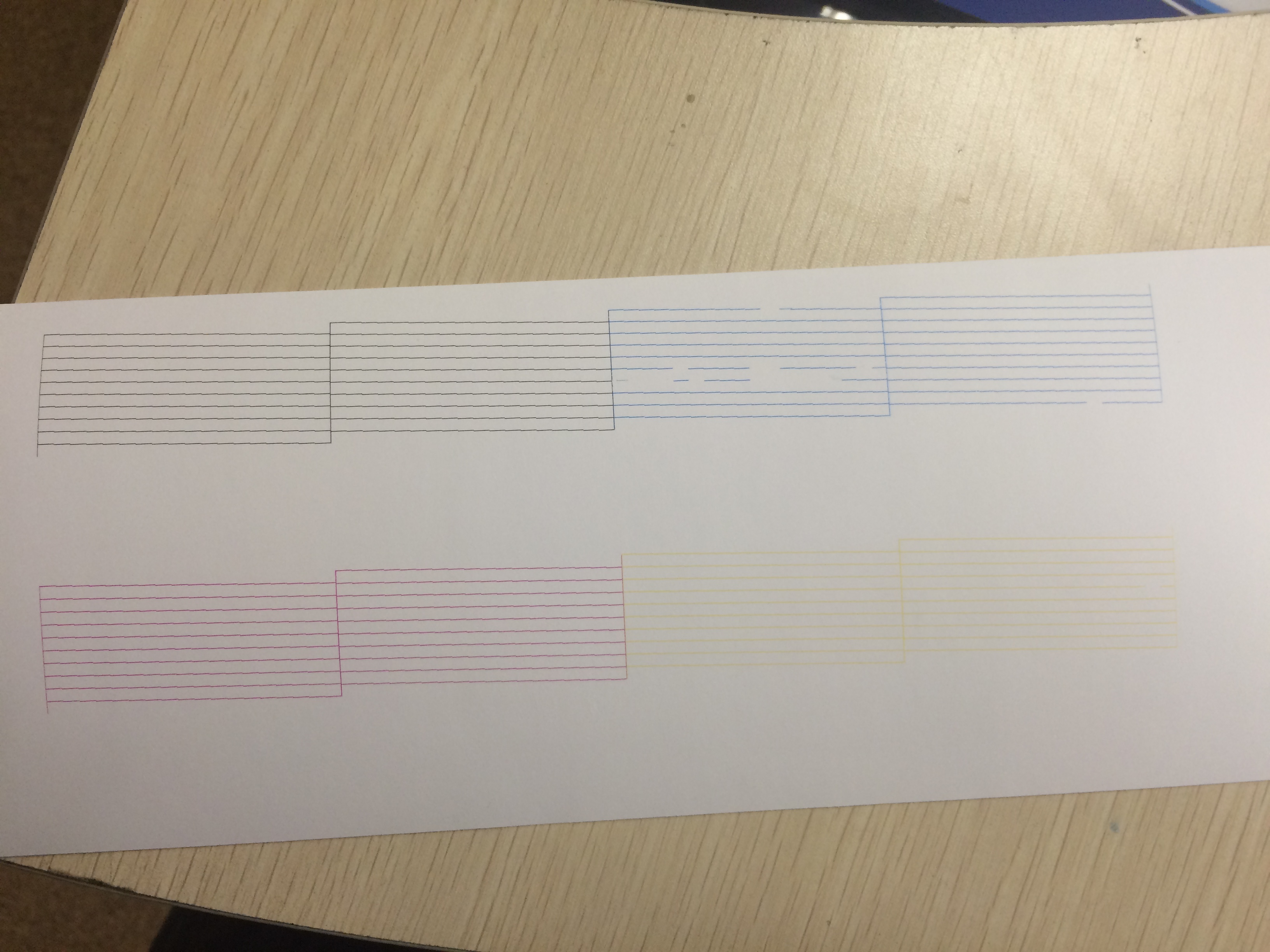

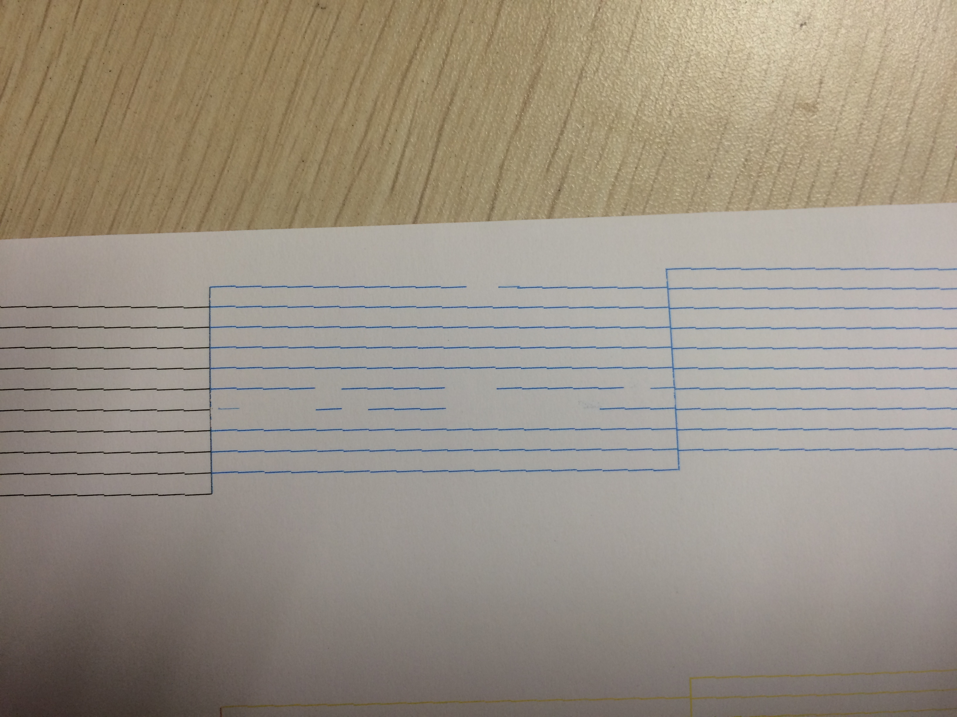

Иногда после прочисток дюзы появляются, значит не забиты. Да и с чего им быть забитыми, если голова только с коробки. Думаю дальше... выходит где то не гермитична трасса. Меняю местами чернильницы синий на синий (принтак 4 цвета, а голова 8 - каждый цвет на два канала головы)- тоже самое, меняю синий на соседний черный, тоже самое. При том, повторюсь!! Иногда дюзы стреляют все!!!
Выходит если при смене чернильниц ситуация не меняется, значит трасса герметична. Где же мать его подсос воздуза??? Если бы была не герметична бошка с забвода с нее бы лилось как с собаки.
ЧТО ДЕЛАТЬ ПОМОГИТЕ ))
Стоит ПЗК
Чернила ИНКТЕК водяные десятые.
