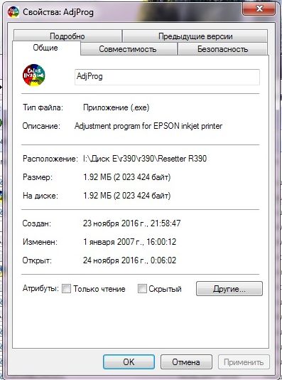

А может для начала нужно изменить системную дату на компьютере ? Да и работать с аджустиной лучше из под ХР !

romanM, Сталкивался с таким случаем пару раз , что без смены даты аджуст запускался , но далее ничего не делал !
Ставлю системную дату на сутки позже 2-й строчки , которая "изменён" .
