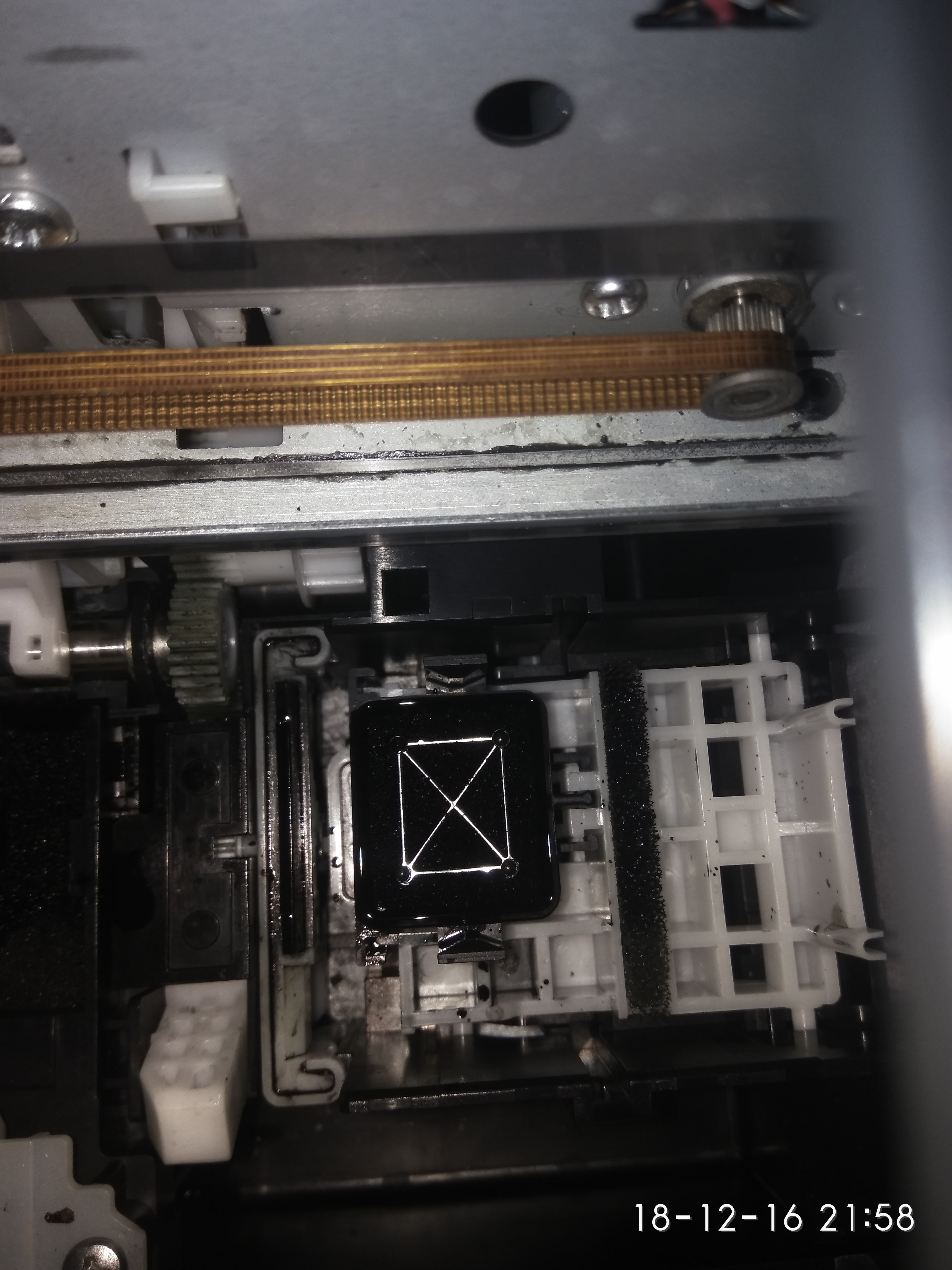

В капе есть остатки чернил, слив выводился.

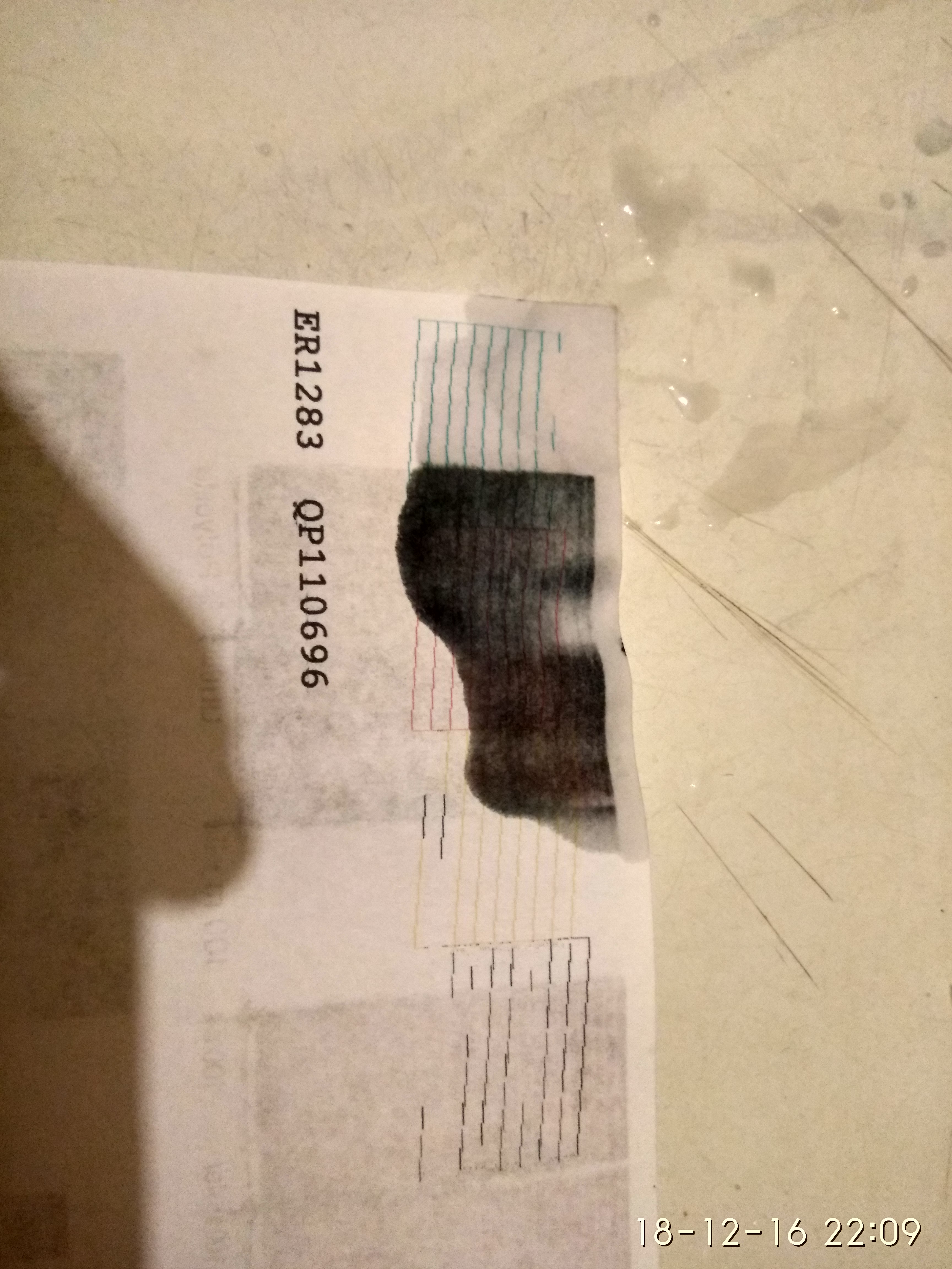

залил новые чернила черные, сделал прокачку, пустил четыре листа по 4 цветных прямоугольника, первый идеально все цвета, второй - желтый уже с черным, третий и четвертый черный уже проник во все цвета, картриджи снял поставил на стол не течет черный, под картриджами не сухо, как то немного черным перепачкано возле всех штуцеров головки, дождик пускаешь из соседних не течет
В чем все таки проблема

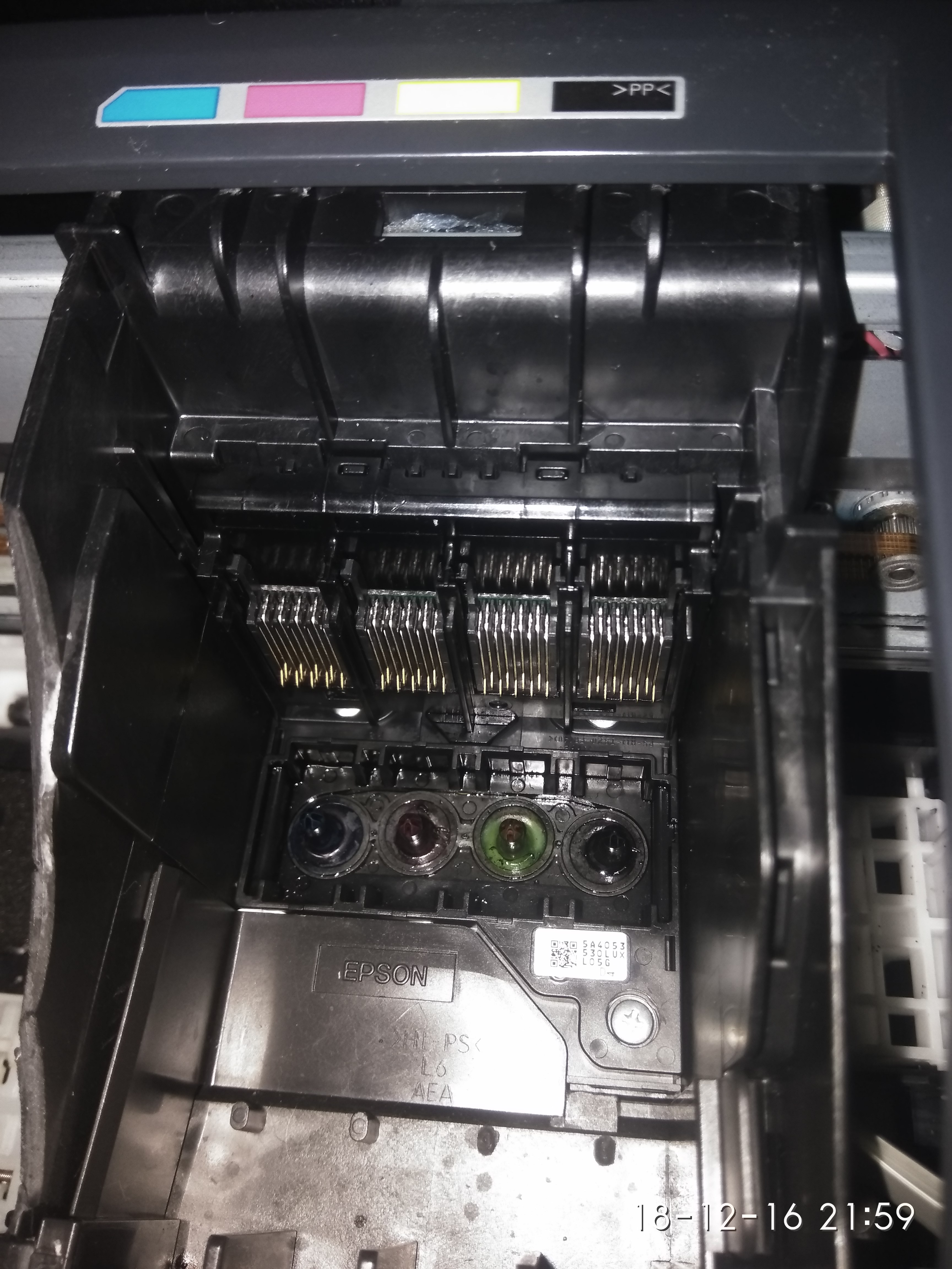

снимал головку разгерметизации нет,
А как это Вы видите?
И чуть подробнее скажите - какие чернила, какие раньше были, работал принтер нормально, а после чего вдруг стал так себя вести?

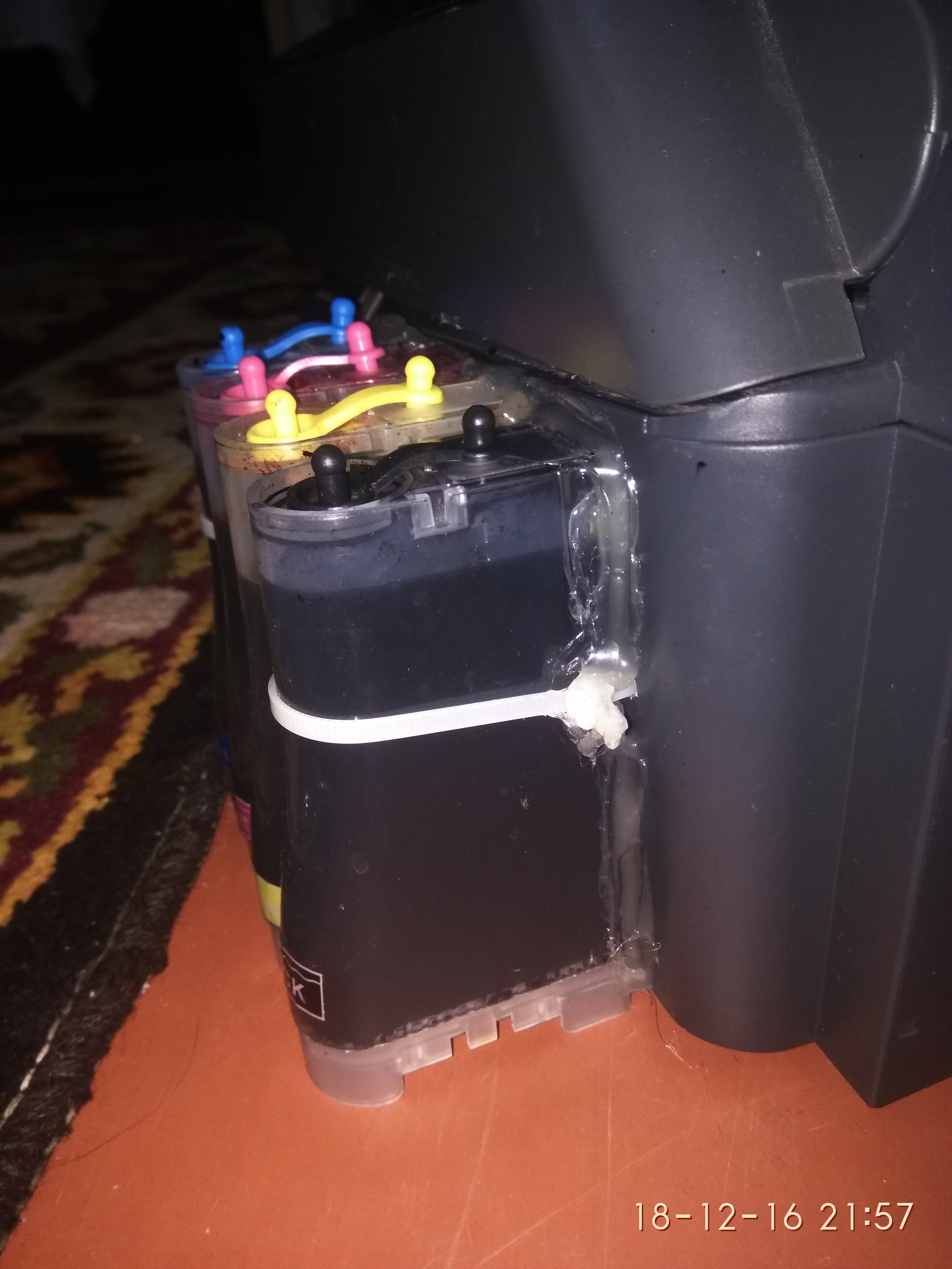

Уровень чернил в донорах покажите. Потому как у каждого свои понятия нормального. И вообще СНПЧ отбалансирована?
Покажите фото капы
Покажите фото капы

slef, уровень чернил в донорах? Тупо банка залита полностью чернилами новыми, вы думаете капа может пачкать?

Bashmachok, перелив у тебя, и чё за банка.

Anbel, обычная емкость WWM всегда наливаю полные и все работает, считаешь отлить чернил наполовину? По моему тупость это
В емкостях только отсеки для чернил могут быть полностью заполнены.
Покажите все-таки донор бочком.
А еще может быть где-то микро-трещина в канале/картридже. Насколько СНПЧ старая? Может, все-таки хотя бы картриджи черный/желтый поменять? Обратитесь в наш сервис-центр в Вашем городе. На месте и разберетесь. А так нам ничего отсюда не видно, к сожалению.

Bashmachok, у тя доноры кастрированные и при этом на Е73, проверь ВО, выгони оттуда чернила, может поможет. Но лучше поставить туда капсулы 2П.

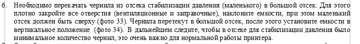

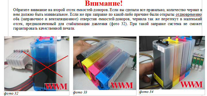

Подождите менять. Четко не видно, но очень похоже, что у Вас воздушные отсеки полны чернил. Вот и результат - перелив.
Вот отрывок из инструкции к Вашей СНПЧ, поможет.
Если нужна целиком, предоставлю в личку.

WWM, у меня там старые емкости пез двойного отсека, там только трубка, но может быть там уровень высокий в ней, проверю
