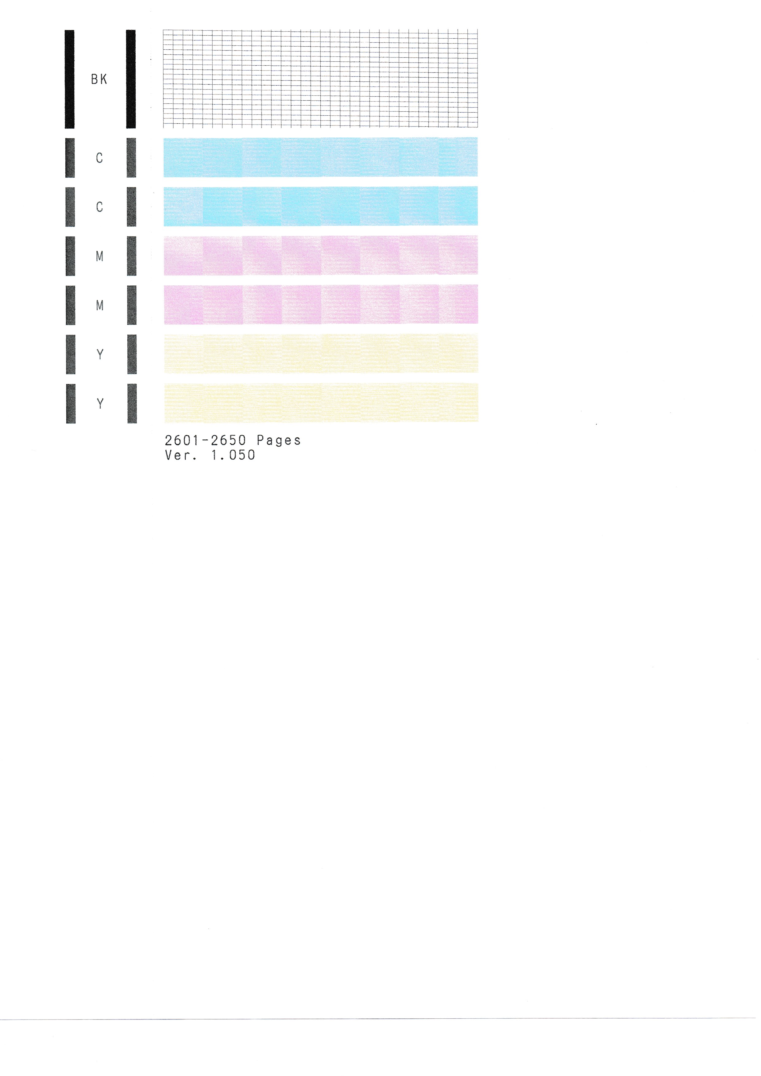

WWM, в целом доволен. Но вот просканировал тест дюз, и там везде полосы. А так напечатанные документы и графика нормального качества. Походу просто сканер плохого качества.
P.S. микрополосы на мадженте видны невооруженным глазом. остальные цвета в норме.

С каждым разом маджента все хуже и хуже. Мне опять снимать ПГ и чистить? Очистка средствами самого принтера не помогает.
Да ну. Разве глазами не видно, что тест дюз никуда не годится?
О каком успешном переходе можно говорить???
Знакомая история. Мы свой из-за проблем даже с оригинальной маджентой меняли на новый.
Решайте сами. Но на этой водянке ничего не выйдет.
Придется возвращаться на оригинал пока не поздно.

http://reseters.ru/...ndpost&p=268216 В этой темке у человека точно такой же тест дюз мадженты. Говорит проблема была в воздухе внутри картриджа. Попробую.
| Сообщение #30 Отправлено 06 февраля 2017 - 13:14
Но на Вашем тесте дюз проблемы не только с маджентой.
Может, напишите человеку в личку? Его на форуме давненько не было, не увидит.
