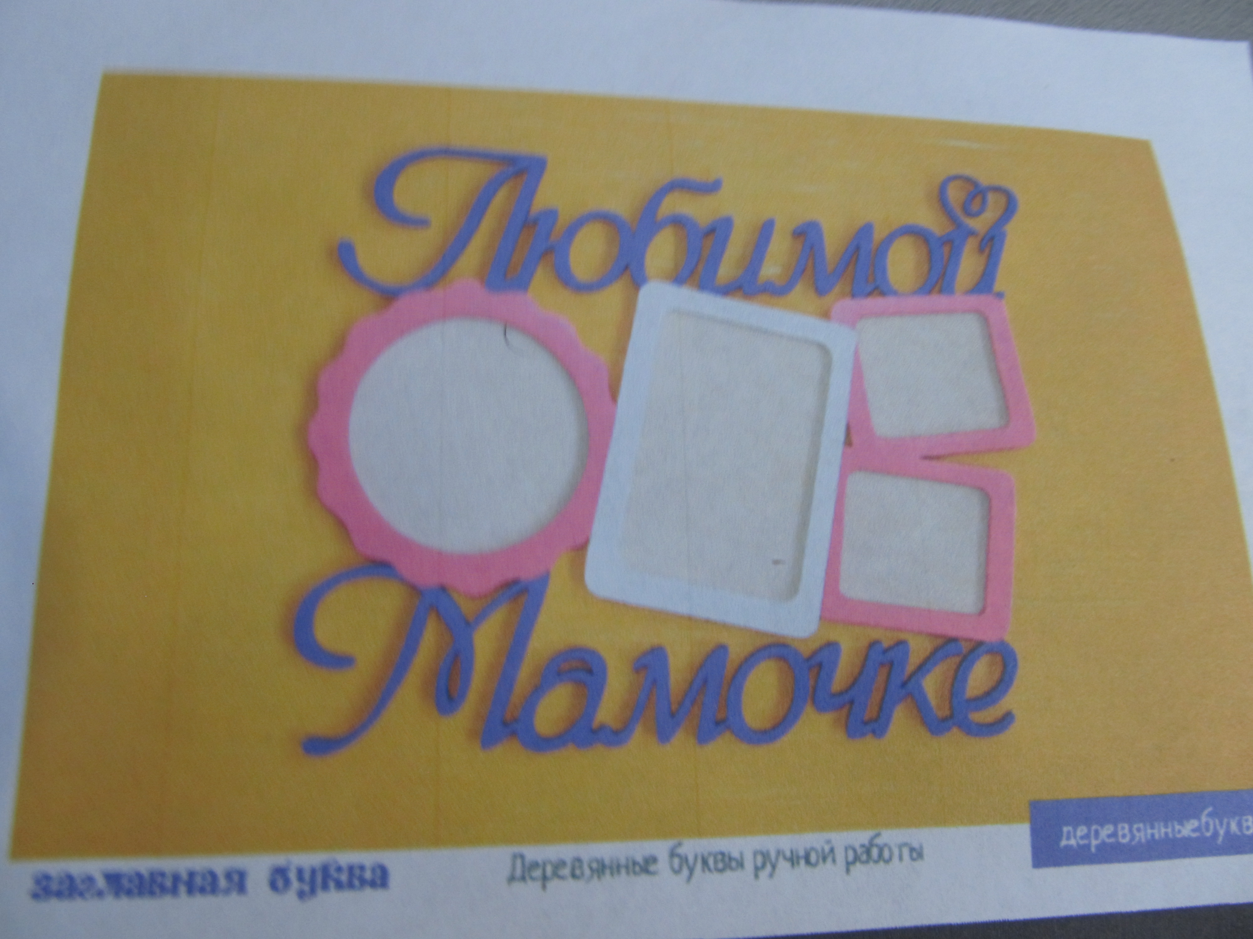

Доброго времени суток.
Принтер epson R290 не работал около недели. До этого печатал всё норм. После простоя в недельку начал делать горизонтальные полосы на расстоянии 2,5 см. Прям по линейке измеряла - милиметр в милиметр расстояние 2,5 см! Бывают белые и темного цвета.
Как пыталась исправить проблему:
1) Делала несколько прочисток.
2) Убирала воздух из картриджей (его там и не особо то было).
Ничего не помогло.

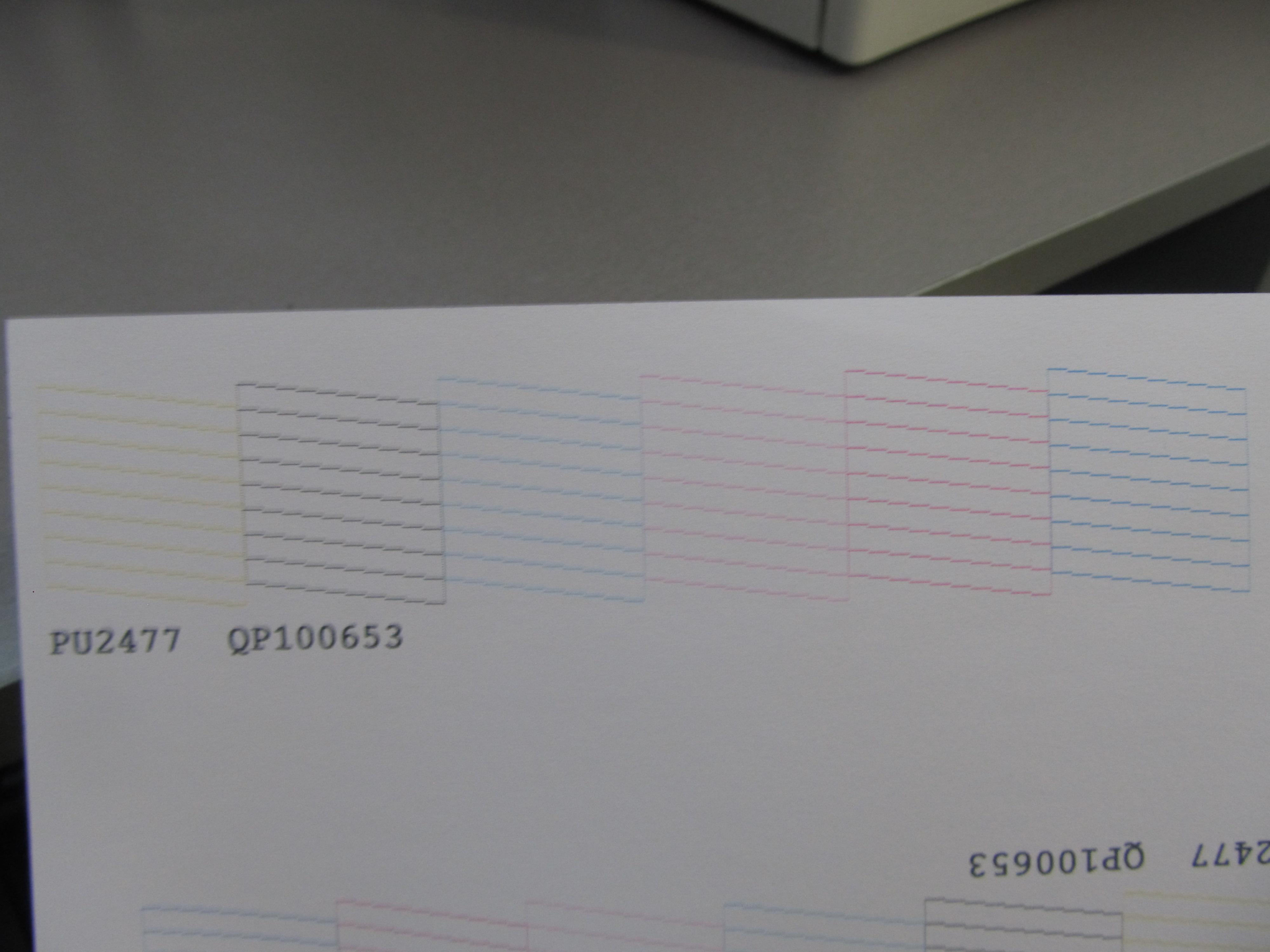

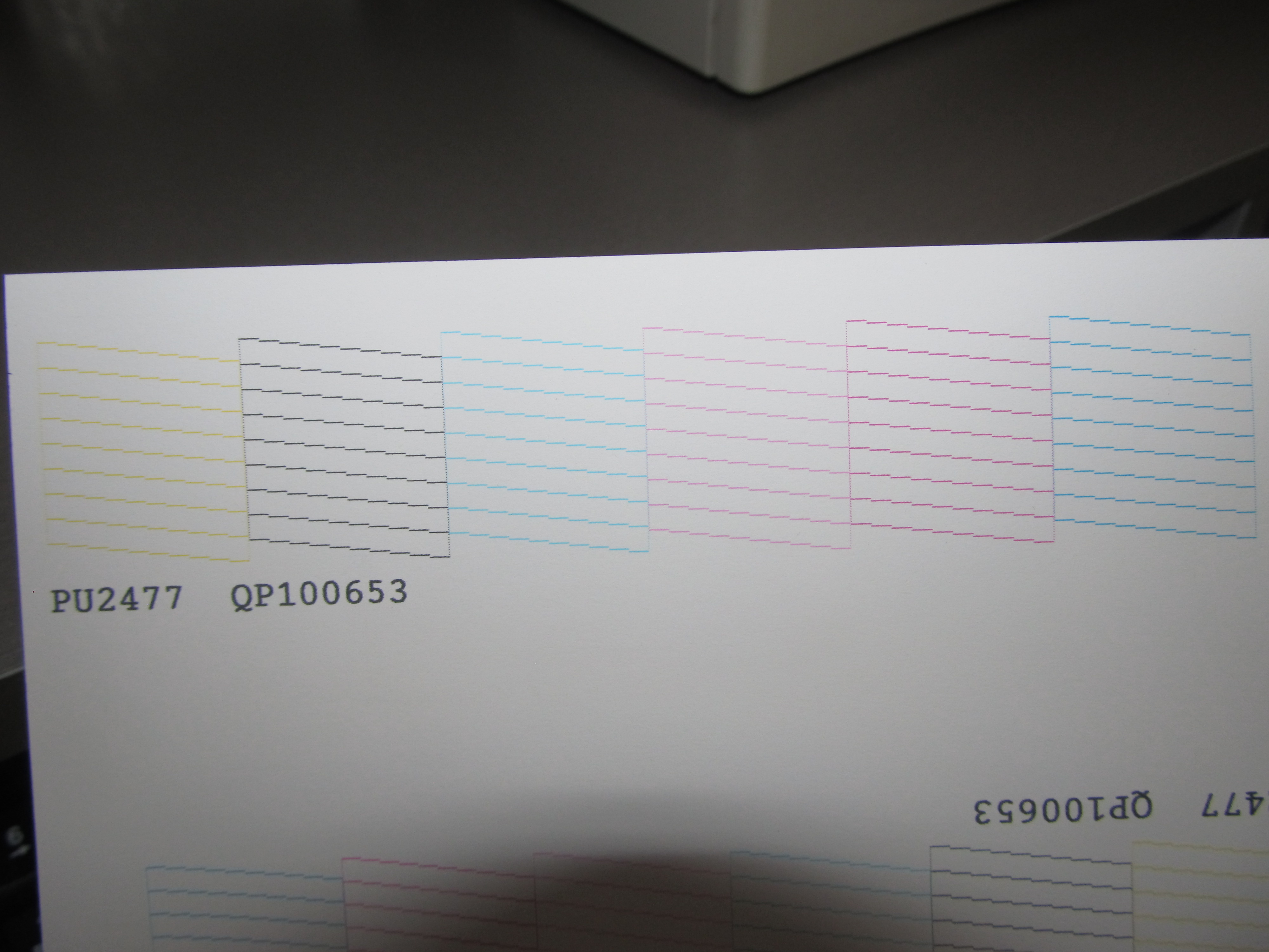

Тест дюз - хороший. Прикладываю 2 фотографии - кому на какой лучше будет видно.
С такими полосами я еще не сталкивалась - подскажите, в чем причина и как ее устранить? :ilove-r-ru:

|    Сообщение #2 Отправлено 16 декабря 2016 - 12:13   slef
Вы лучше тест дюз приложите и тест режимов печати

|    Сообщение #3 Отправлено 16 декабря 2016 - 12:19   WWM
Якобы полосы. Но, скорее, связаны с настройками печати. Это фотопринтер, не надо печатать на нем в режиме Текст на простой бумаге и все будет ОК.
|    Сообщение #4 Отправлено 16 декабря 2016 - 12:28   Olesya333
WWM, вы оказались правы...благодарю Вас :ilove-r-ru:
