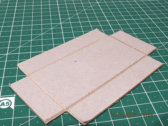

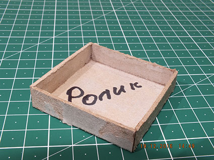

|    Сообщение #24 Отправлено 19 декабря 2016 - 13:43   Slava2
вот тут вот могу показать промежуточный вариант работы канаворезки
Картон 1.7 мм . Прорезка канавки на 50% . Картон довольно мягкий и рыхлый. Да и фреза пока что около 2000 об/мин.

|    Сообщение #25 Отправлено 19 декабря 2016 - 17:56   sopar
А вот и заметно, что оборотов маловатко...:) И всё равно - отлично получилось, для прототипа!:)
|    Сообщение #26 Отправлено 19 декабря 2016 - 18:29   Slava2
Да, в следующих экспериментах добавил обороты (до 2500 об/мин), а также изменил направление подачи образца. Результат выборки стал почище. Не намного , но всё же лучше.
Но скорее всего неровные края - это не совсем правильный материал...сильно мягкий.
Обороты намного увеличивать опасно, может фрезу разорвать. Надо что то с материалом подумать.
Но и при окончательной поклейке коробочки, и доп. ламинировании, всех этих дефектов не видно будет....Короче, надо что бы заказчик посмотрели и оценил, пойдет ли ему такое качество, или нет.
