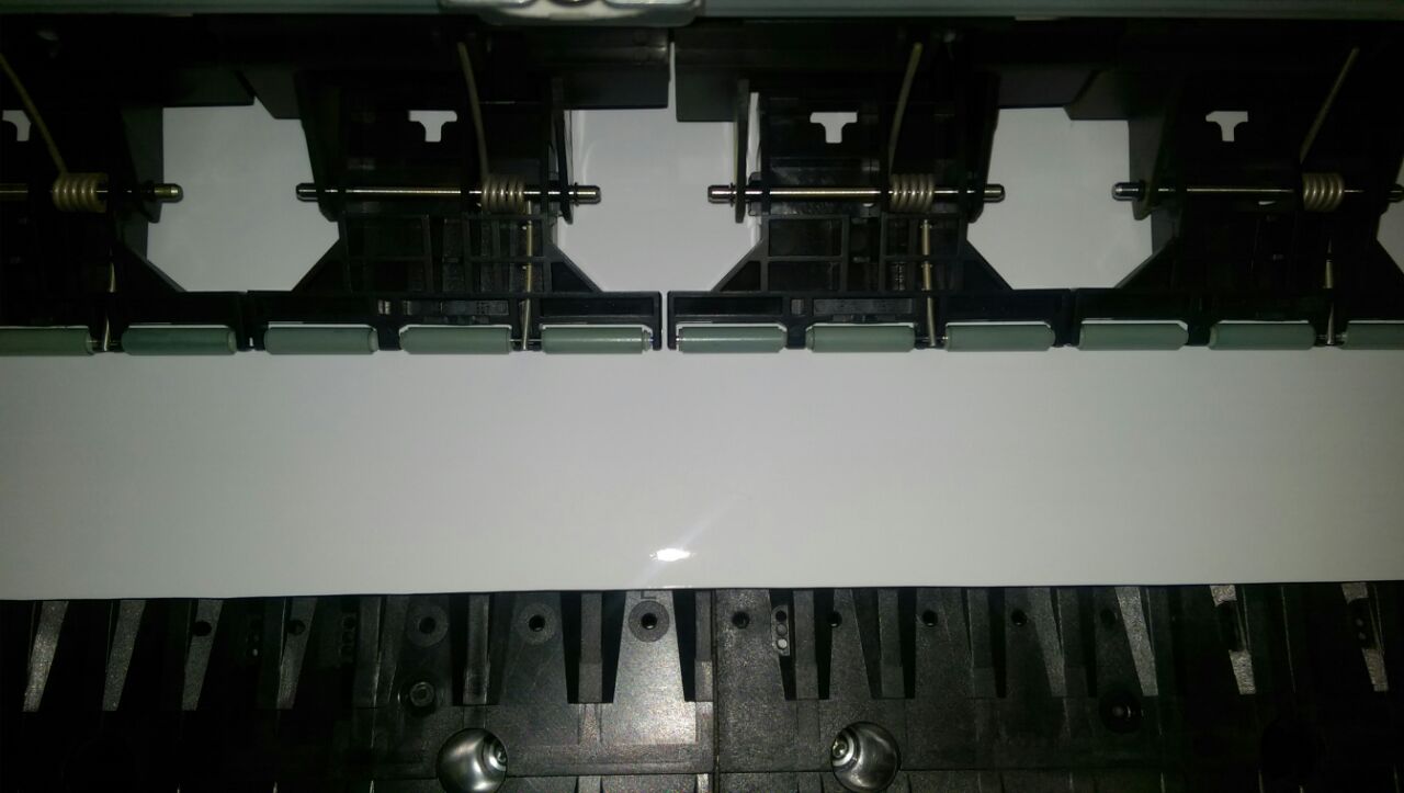

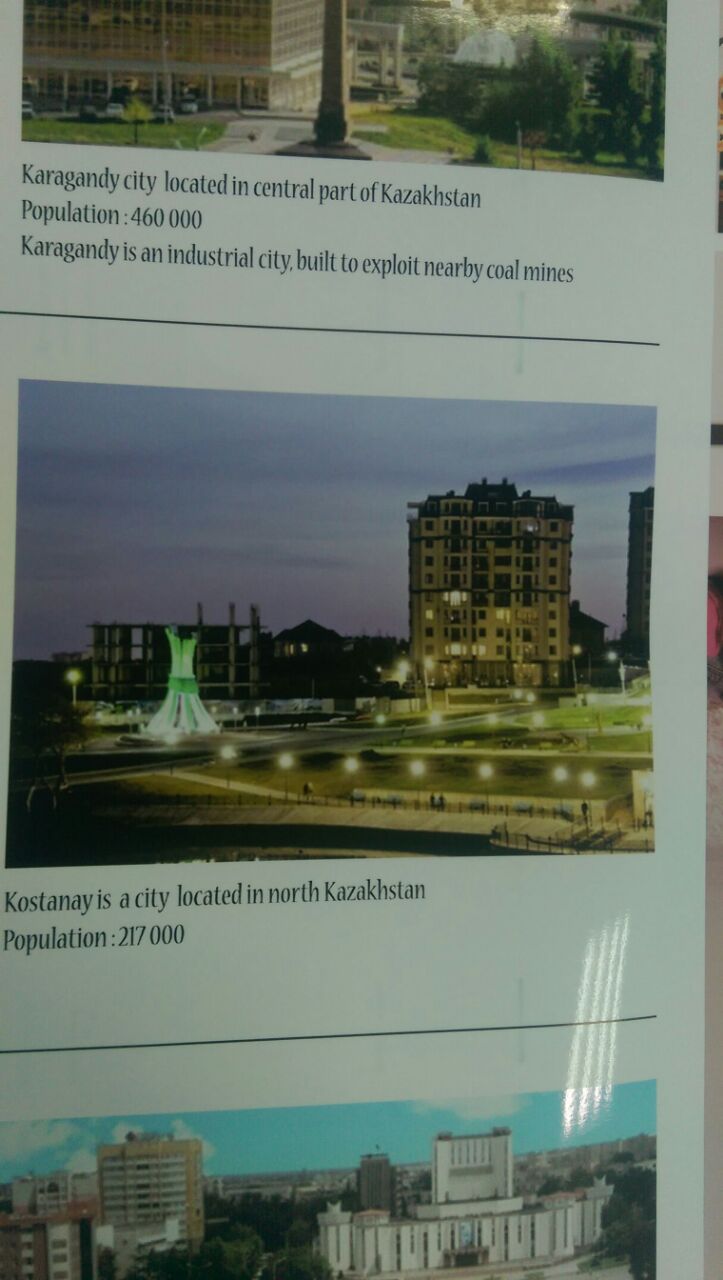

Купил широкоформатный принтер Epson stylus pro 9890 недавно где то 5 месяцев назад. Печатал не так много. ПЗК от компании Inksystem. Бумага Epson Glossy 250g 1118mm
Качество печати хорошее, но неделю назад начала мазать грязным цветов, на белом фоне видно хорошо, фото в приложенииПрикрепленное изображение: WhatsApp Image 2016-12-13 at 10.14.28.jpeg
Мажет зелененькие прижимные ролики, фото в приложении.Прикрепленное изображение: WhatsApp Image 2016-12-14 at 15.01.12.jpeg
Я почистил каждый ролик, но все равно после печати мажет. Видимо во время печати карета размазывает эти ролики как то, а ролики в свою очередь мажет печать.
Можете посоветовать что может быть причиной и как устранить?
заранее спасибо

|    Сообщение #3 Отправлено 14 декабря 2016 - 12:27   anchik1881
Делал следующие чистки, не помогло:
1. дюзы не забиты, идеально. несколько раз пробовал делать Cleaning и Power Cleaning.
2. Вытирал обратную часть кареты (головку) смачивая не ворсистую салфетку Мускулом.
3. Вытирал салфеткой не знаю как называется с правой стороны куда чернила выливается.
4. Вытер полностью зажимные ролики.
через какое то время все равно мажет а ролики опять грязные становятся.
КСтати на матовой бумаге не мажет, на глянце мажет (Epson Gloss 250)

|    Сообщение #5 Отправлено 15 декабря 2016 - 04:52   anchik1881
Те же самые или как придётся?
Обратная сторона не пачкается валом?
Сообщение отредактировал nik_2: Вчера, 20:14
не заметил какие именно, но вроде как придется.
Обратная сторона мажется по линии где проходит эти прижимные ролики, такого же грязного цвета.
Моя версия что то за каретой мажется об ?C:\Users\usеr\Desktop\TBD\Безымянный.jpg
далее оно мажет ролики.
|    Сообщение #6 Отправлено 15 декабря 2016 - 05:37   masterprint1
anchik1881, Пока не успели уничтожить печатающую головку, которая не виновата в этой проблеме, напишите после чего начал мазать аппарат-после установки
Просмотр сообщенияanchik1881 сказал:
? Какой тип чернил-водянка или пигмент? Пробовали менять настройки типа бумаги? Пробовали манипуляции с бубнами и крещением?))))))))))))))))
На фотографиях толком ни чего не видно-нужны в большем разрешении, чтоб подсказать решение проблемы, хотя чувствуется, что проблема и решение находится в вопросах, которые написал выше.

|    Сообщение #8 Отправлено 17 декабря 2016 - 09:30   masterprint1
Теперь другая проблема, нужно поменять памперсы
Это так переволновались? (шутка) )))).
А по делу-не надо ни когда прочищать спиртом ролики-задубеют и будут пробуксовывать, следовательно появится проблема с шагом бумаги. Для протирки роликов есть средство под названием Katun PLATENCLENE, притом не плохо себя показало при чистке кап и вайпера парковочного узла.
