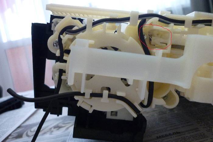

Добрый день!
Эксплуатировал дома МФУ Canon MG5540 около 1,5 лет, печатал немного. Гарантия кончилась. Однажды появилась ошибка C000. Как написано на экране МФУ, понес в СЦ. Он у нас в городе единственный официальный сервис по Canon. Через 3 недели вернули, отказали в ремонте с формулировкой "На эту модель не поставляются запчасти". Решил попробовать сам, сразу скажу, я не профессиональный ремонтник. Итак, исходные данные: МФУ сканирует, но не печатает, при попытке печати (не важно, что это - тест печати, выравнивание головок или просто печать) долго шумит, чистит голову, затем более громкий шум, которого до ошибки не было, бумагу затягивать даже не пытается, останавливается и ошибка C000. При выполнении очистки ролика или поддона бумагу затягивает, операцию полностью выполняет, ошибки нет. Делаю вывод, что проблема не в подаче бумаги. Разобрал МФУ так (перечисляю крупные узлы): снял сканер, снял направляющую с головой и двигателем, вынул механизм из поддона. Подергал все движущиеся части, шестеренки, внешне все двигается, ничего не поломано. Собрал, результат тот же. Прошу помощи в конкретных рекомендациях. Заранее благодарен.

кусок бумаги в помпе
| Сообщение #2 Отправлено 12 декабря 2016 - 07:15
Это клин помпы (узел прочистки). Надо её снимать и собирать/разбирать. Задача не тривиальная.
А в оф.СЦ ничего не ремонтируют. У них сразу детали меняют. Такая политика.
| Сообщение #3 Отправлено 12 декабря 2016 - 07:21
С000 - Клин механики Узла парковки/Узла очистки/Узла подачи бумаги/Инородное тело попавшее в механический тракт редуктора
VitalyK., проверь на наличае инородных тел в районе узла парковки принтера. Если ничего не найдешь, переверни принтер правой фронтальной частью вниз и резко трясани. Отпишись о результате.
| Сообщение #4 Отправлено 12 декабря 2016 - 07:33
А идея хороша. Можно даже долбануть слегка об стол.
Я таким макаром сканер отклинивал)) Но спустя год всё равно заменить пришлось. Заколебал он меня. Три дня никак не отклинивал
| Сообщение #5 Отправлено 12 декабря 2016 - 07:38
Забыл указать. Одна из чернильниц некоторое время была с неродной заправочной затычкой. Видимо, через нее подсасывался воздух, т.к. чернильница подтекала. При разборке чернила были на парковочной площадке и на дне поддона МФУ. На шестернях чернил не заметил. В помпе клин в механике искать или трубки могут быть забиты? Задача не тривиальная, но выхода у меня, похоже уже нет? Или починю или все равно выбрасывать?
Инородных тел при разборке не обнаружил, узел парковки много раз двигал пальцами, все ходит, на мой взгляд, плавно и достаточно легко.

VitalyK., неизвестно что там залило действительно. Могло вообще провернуть помпу - это когда трубку отработки затягивает вовнутрь помпы. Тогда вообще все печально может быть.

Тряс сильно, как возможно. Об стол побоялся ударить. Настраивают на разбор помпы, но это только в выходной, т.к. вечером времени мало и темно. Пока подкуюсь теоретически. Еще вопрос. В верхней крышке есть датчик инициализации картриджей. Если включать МФУ при снятом сканером блоке, чтобы лучше было видно работу механики, то выходит ошибка, номер точно не помню, но девайс не инициализируется. Поступал так: включал при установленной верхней части, ждал инициализации, а потом на горячую, снимал верх, не отключая шлейфов. Но так очень не удобно и при повторном включении все приходится повторять. Можно ли обмануть этот датчик?

Да и датчиков разных там куча... Лучше снять помпу и перебрать её. А там как повезёт... Тока лучше фотать весь процесч, иначе можно забыть что и куда

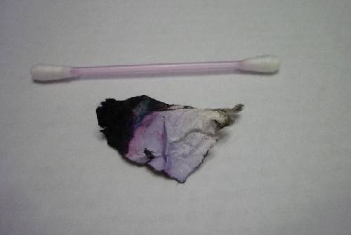

Починил.
Разобрал все МФУ, собирался прочищать трубки помпы и уже один переходник продул, он оказался чистым. Но в глубине механизма помпы заметил вроде как бумажку и вытащил кусок бумаги около 3х2см. Похоже он сидел внутри давно, т.к. бумагу как-то раз МФУ заминал, но потом еще весьма долго печатал я на нем. А потом этот кусок затянуло в помпу.
Вне себя от радости собрал МФУ и все заработало.
Огромное спасибо localhost и SCORPIC за подсказки правильного направления поиска.
