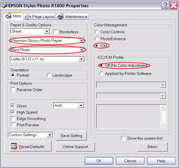

На картинке это функция называется Applied by Printer Software

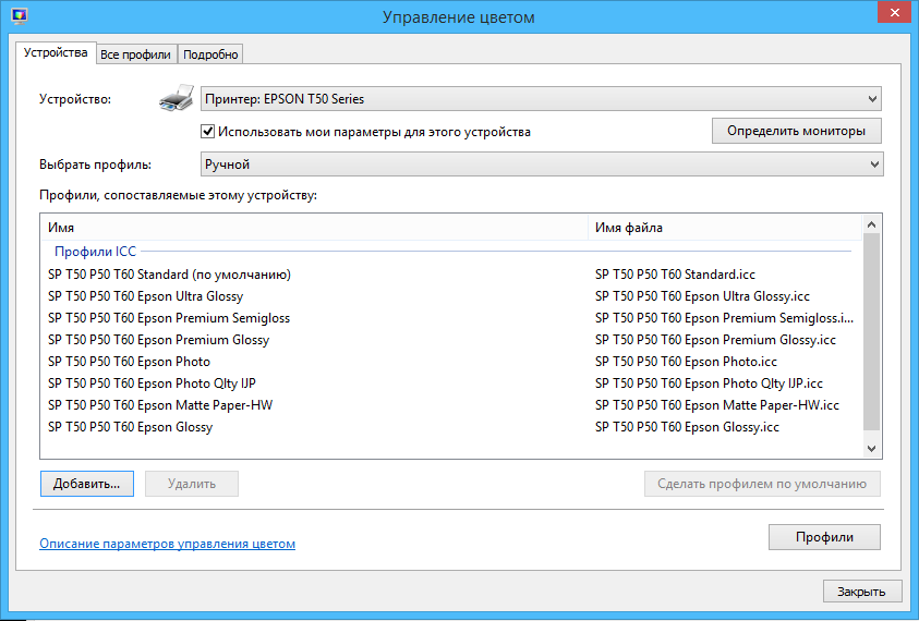

Можно и несколько одинаковых дрвюайверов поставить. У меня подключены к одному компьютеру L800 и L1800. Не помню точно, но в паке принтеры и сканеры где то нажал "добавить принтер", выбрал установленный ранее драйвер L1800 и вуаля. Появился ещё один принтер. Указал в нем нужный порт и переименовал. Теперь можно на L800 печатать родным драйвером или через драйвер L1800

Дык надо дрбавить все профили нужные в папку color... Забыл точный путь... А потом выбирать их в драйвере. И всё.

Большое спасибо, частично разобрался. Хотя, вопрос, там ICM - > Off (no color adjustment) или просто ICM? Если в системе используется один профиль по умолчанию и цветом управляет принтер, тогда, по-идее, должно стоять ICM.

В Windows XP профиль можно выбрать сразу в свойствах драйвера.
А вот в более новых виндах есть специальное меню для этого.
Пуск > Панель управления > Управление цветом
Добавлением профилей можно заняться по ходу дела. А лучше сразу добавить их в папку
С:\Windows\system32\spool\drivers\color
