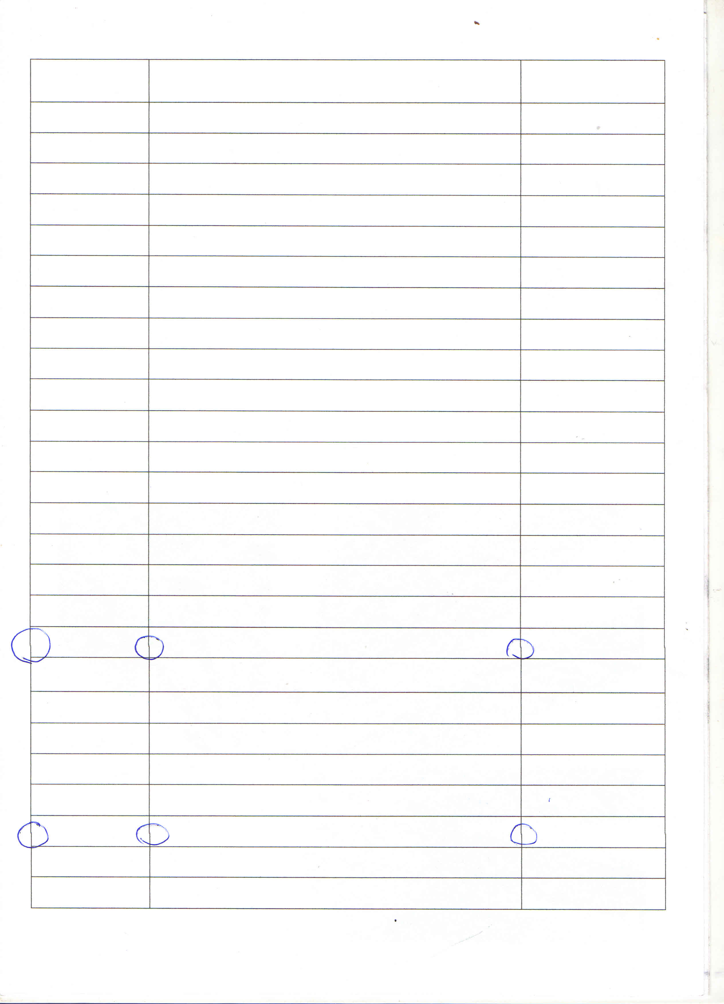

HP Officejet K7103 искажает
| Сообщение #2 Отправлено 12 декабря 2016 - 09:33
Поставьте качество печати в настройках более высокое чем обычно используюте, печатаь будет медленее, но без "лесенок"
| Сообщение #4 Отправлено 13 декабря 2016 - 12:45
С наивысшим качеством хуже стало( Смазал направляющую ось бытовым маслом - не помогло
| Сообщение #5 Отправлено 14 декабря 2016 - 07:49
Помогла тщательная чистка ленты позиционирования и энкодерного диска.Спасибо за помощь
