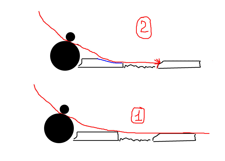

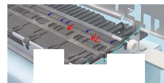

Повествую. Не так давно приспичило мне заняться сменой бумаги 10*15 (всегда печатал на ИСТ-е, он мне нравился по всех абсолючно характеристикам, в том числе и по ровности листа) и и попробовал я бумагу FORA. После нескольких листов стал замечать, что при подаче бумаги в принтер происходит щелчок, картинка в начале листа печатается со смещением.... И пригляделся я к своему принетру :-). Настоящее положение дел изображено на "2", а на новеньком принтере было бы как на "1" !!! Т.е. у моего старичка Епсон R-290 стерлись направляющие бумаги (небольшие продольные относительно хода листа пластиковые зубцы). Раньше печатая на ровном ИСТ-е я даже не обращал внимания, а FORA - выгнутая глянцем вверх !!! И когда она заходит в область печати, то "спотыкается" за вторые зубцы там, где на них еще даже не начинается "горка". на картинке из мануала сервисного я синими линиями показал ТО, что на моей схеме тоже показано синими линиями. Кто сталкивался с такой проблемой ? Как решали ?

Alex_Ekb, :-) недопонял меня маленько видимо. Дело в том, что "съелся" угол у первой направляющей (показано синей линией), он просто от трения уменьшился :) и теперь бумага идет ко второму зубцу (он без заусенцев, просто рука навесу дрожала когда в ФШ рисовал) слишком низко и встречается с ним под очень тупым углом.

постоянно такое восстанавливаем, после 50-70 тыс стираются первые направляющие, клеим из пластика , сразу после вала из ЧЁРНОГО пластика направляющие, но так чтобы они не выступали за края пластика, по глазу (PW) блокируется тогда
