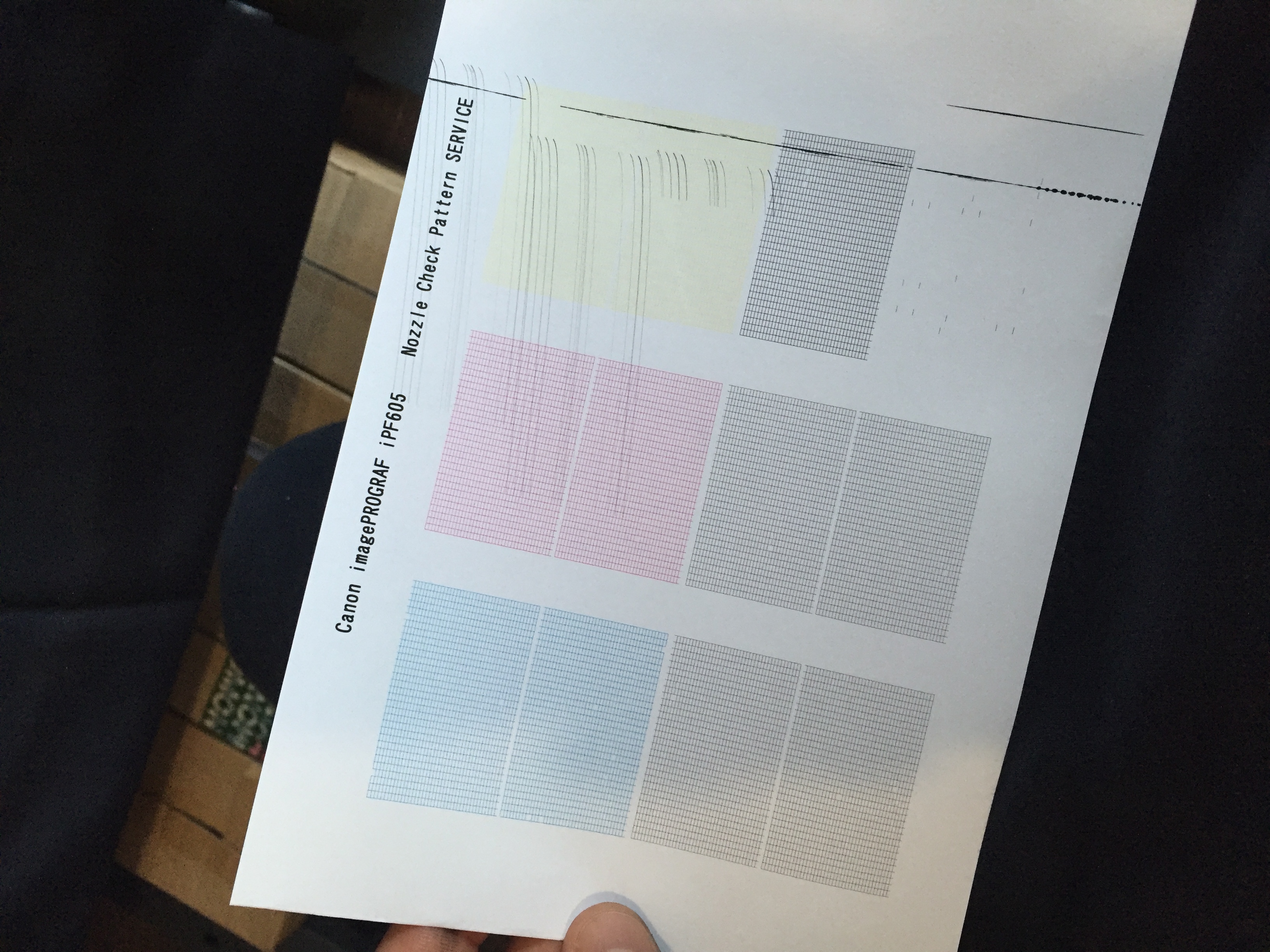

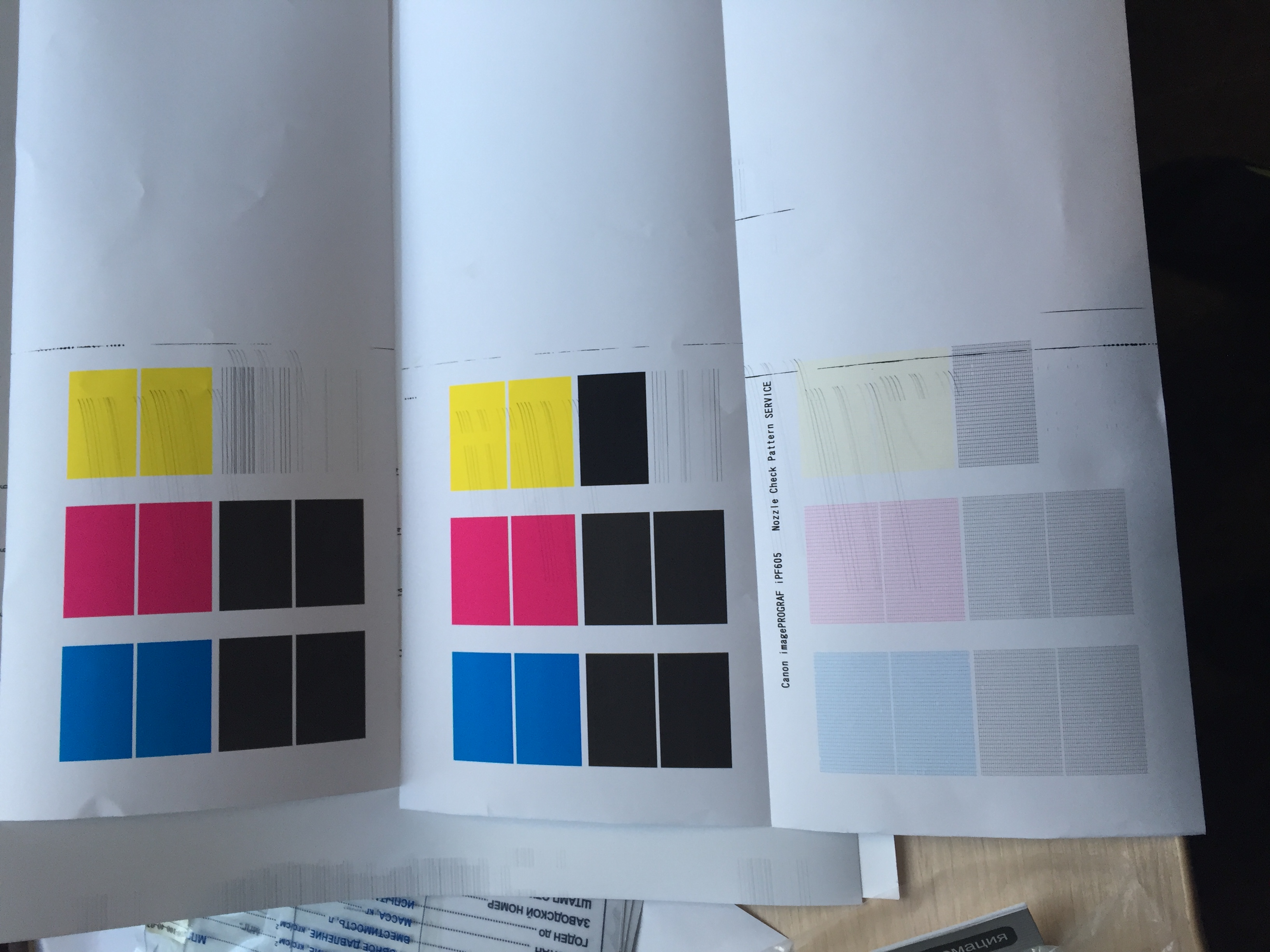

Столкнулся с проблемой. Печатал неровный лист. Голова ударилась в край. Принтер встал. При запуске на печать выводит сообщение: прочистите голову, если не помогло замените. Дюзы чистить отказывается, пробу тоже не печатает. Я через сервисный режим принудительно чистил дюзы. Печатает только тесты и тащит за собой черные полосы. См. Фото. Печатать задание отказывается вообще- пишет то же сообщение о замене пг. В сервисе сказали замена пг. Хотел бы услышать ваше мнение.возможно когда голова ударилась пробила дюзу или это как то решаемо?
Canon ipf 605. Проблема с пг.

Да вроде всё норм. из дюз подтекает чёрный цвет. на парковке грязно тоже. всё протер, чищу дюзы. опять тоже самое по результату печати и на парковке опять грязь-черная краска
| Сообщение #4 Отправлено 08 декабря 2016 - 16:19
Подтекает потому что у тебя где то закоротило, на распечатке видно что головка черным самопроизвольно льет...
