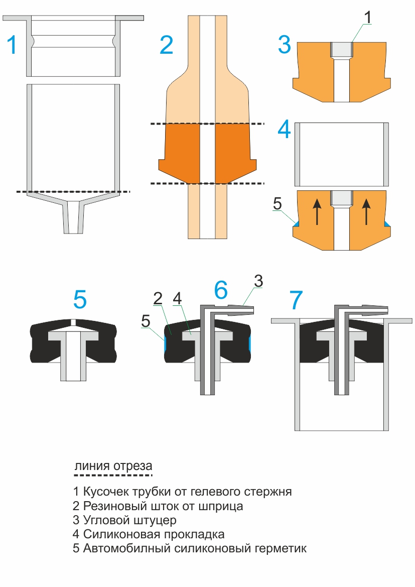

Решил поделиться своим опытом изготовления капсул для epson 1410.
Собственно сразу к делу:
Для изготовления одной капсулы потребуется один шприц на 2 или 2.5 мл, комплект капельницы (нужен только коричневый резиновый переходник), силиконовая прокладка для штуцера, угловой штуцер.
1. У шприца вынимаем шток и отрезаем носик.
2. У резинового переходника из капельницы максимально ровно отрезаем тонкую часть трубки с одной стороны и примерно посередине в толстой части (см. рис.2).
3. Кусочек трубки (3..4 мм) от гелевого стержня вставляем в получившуюся деталь с обратной от конусовидной стороны. Это нужно для того, чтобы диаметр цилиндрической части был несколько больше, чем внутренний диаметр шприца, так обеспечивается более плотная посадка.
4. Вставляем нашу резинку в шприц (здесь я дополнительно промазал герметиком место соединения: вставляем не до конца примерно на 1 мм, наносим герметик, вставляем до конца).

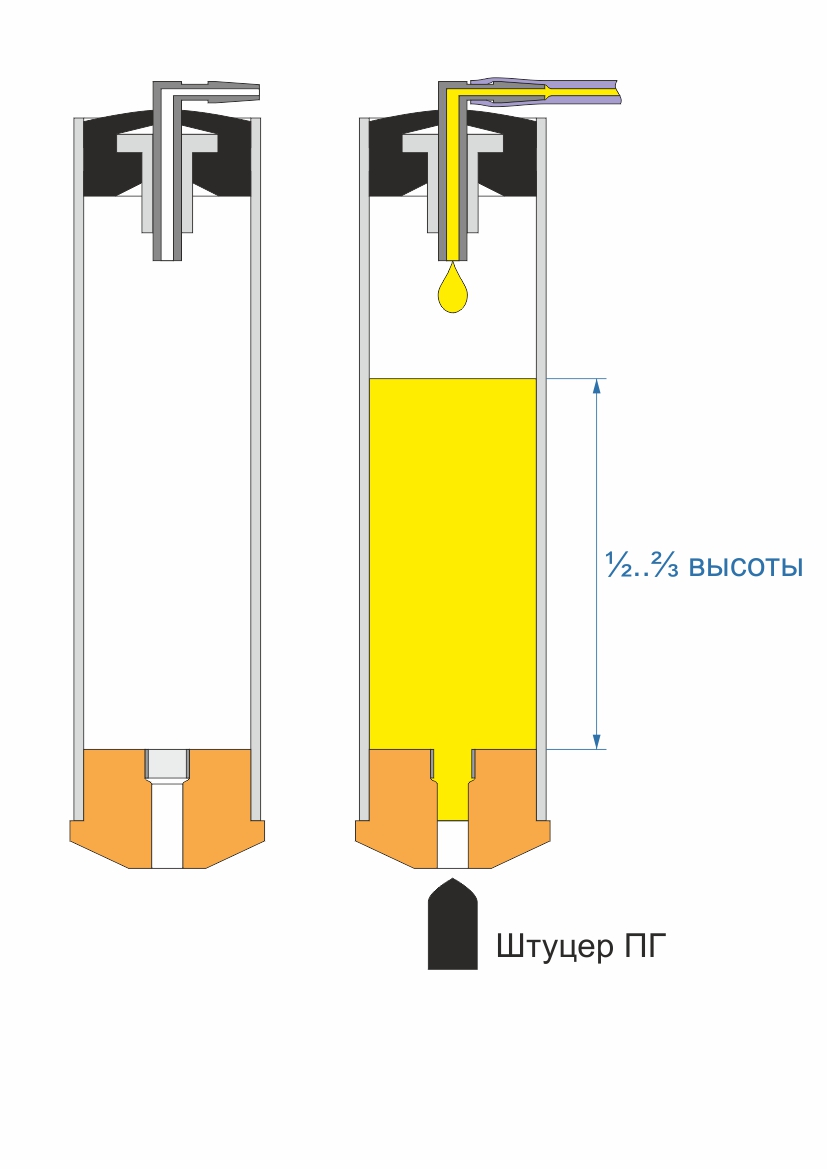

5. Теперь аккуратно снимаем черный резиновый наконечник от штока, и аккуратно делаем небольшое отверстие. Я делал маленькой металлической тонкостенной трубкой вдавливая её изнутри резинки, получается очень аккуратно. Внутрь вставляем силиконовый уплотнитель (см. рис. 5) и угловой штуцер (рис. 6).
6. Теперь тонким слоем наносим силиконовый герметик между двумя уплотнительными «кольцами» на манжете шприца.
7. Вставляем эту конструкцию с верхней стороны шприца так, чтобы ограничительное «кольцо» на цилиндре шприца попало между двумя «кольцами» манжеты.
В инструкции по применению герметика указано полное время высыхания - 24 часа, поэтому установил все это через сутки после завершения.
Спасибо за внимание, конструктивная критика и полезные советы приветствуются :friends:
  • Прикрепленное изображение: капсулы СНПЧ.jpg
  • Прикрепленное изображение: капсулы СНПЧ 2.jpg
