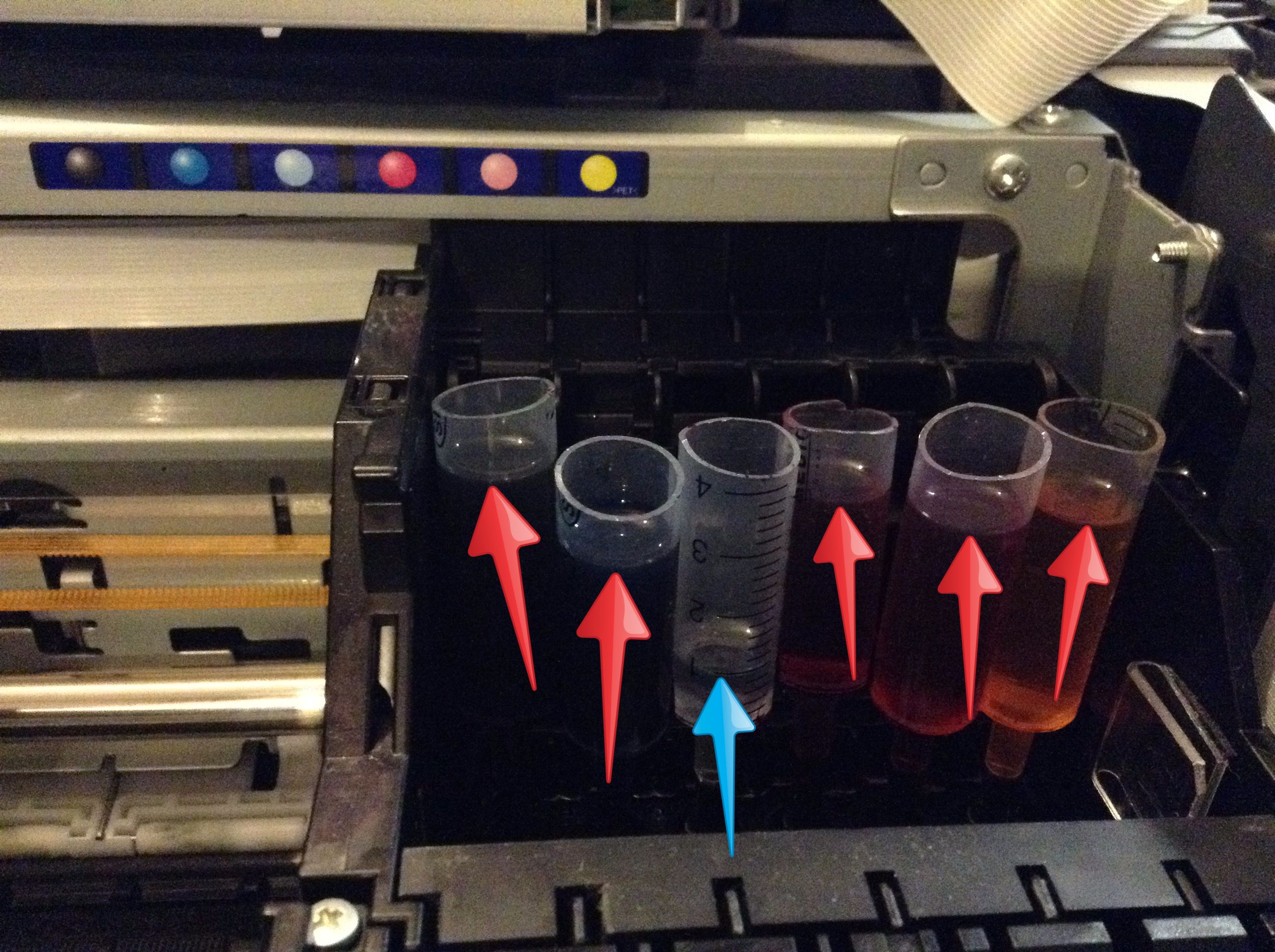

И тут я стал обращать внимание, что заливаю жидкость во все шприцы одинаково, но из light cyan промывка уходит быстрее чем из остальных.
Стал проверять, оказалось из неё сливается даже во время простоя принтера, неважно включенного, с запаркованной головкой или с ручной парковкой на бутерброде.
Тут же обнаружил большую лужу жидкости под капой.
Вот так это выглядит это через примерно 10-15 минут простоя принтера в выключенном состоянии, с нормально запаркованной ПГ.
Прикрепленное изображение: 2016-12-07 12.23 - с эффектами.JPG
Значит ли это что я убил дюзы ligt cyan давлением или ещё есть какая то надежда? Ведь он печатал после как бы удачно прочистки.
Разгерметизация ПГ происходит полностью или возможно вот так отдельными цветами?

ВОПРОС: за счет чего удерживается жидкость или чернила внутри ПГ?
|    Сообщение #8 Отправлено 08 декабря 2016 - 09:09   slef
Разгерметизация бывает между цветами. А в вашем случае протекает из-за высокого уровня жидкости в шприцах. После установки СНПЧ и балансировки ничего бежать не будет
Epson L1800 только оригиналы.
|    Сообщение #9 Отправлено 08 декабря 2016 - 09:55   Cерый
Стоп, как так? Я наливаю жидкость для промывки во все шприцы одинаково, примерно в один уровень +-1 мм,
но через какое то время именно у light cyan жидкость куда то уходит, именно при простое принтера, уходит вся, начисто.
Если включить чистку, то расход жидкости примерно одинаковый, указанного количества в шприцах хватает примерно на 2 усиленные прочистки или 3 обычные,
повторюсь расход по всем цветам одинаковый.
Конечно, если шприц загерметизировать сверху, то ввиду создавшего вакуума возможно жидкость / чернила и не будут уходить.

|    Сообщение #13 Отправлено 13 декабря 2016 - 00:53   Cерый
Оказывается у меня чернила закоксовались в шлейфах, именно в лайт циан и второй черный, но черный печатал почти сразу нормально, лайт циан на ПГ удалось прочистить до идеала, а вот что теперь делать со шлейфом не придумал.
Кстати протечка прекратилась как только залил чернила в шприцы / капсулы. Протекала то чистящая жидкость с добавлением чернил, а просто чернила не протекают. Такие дела.
