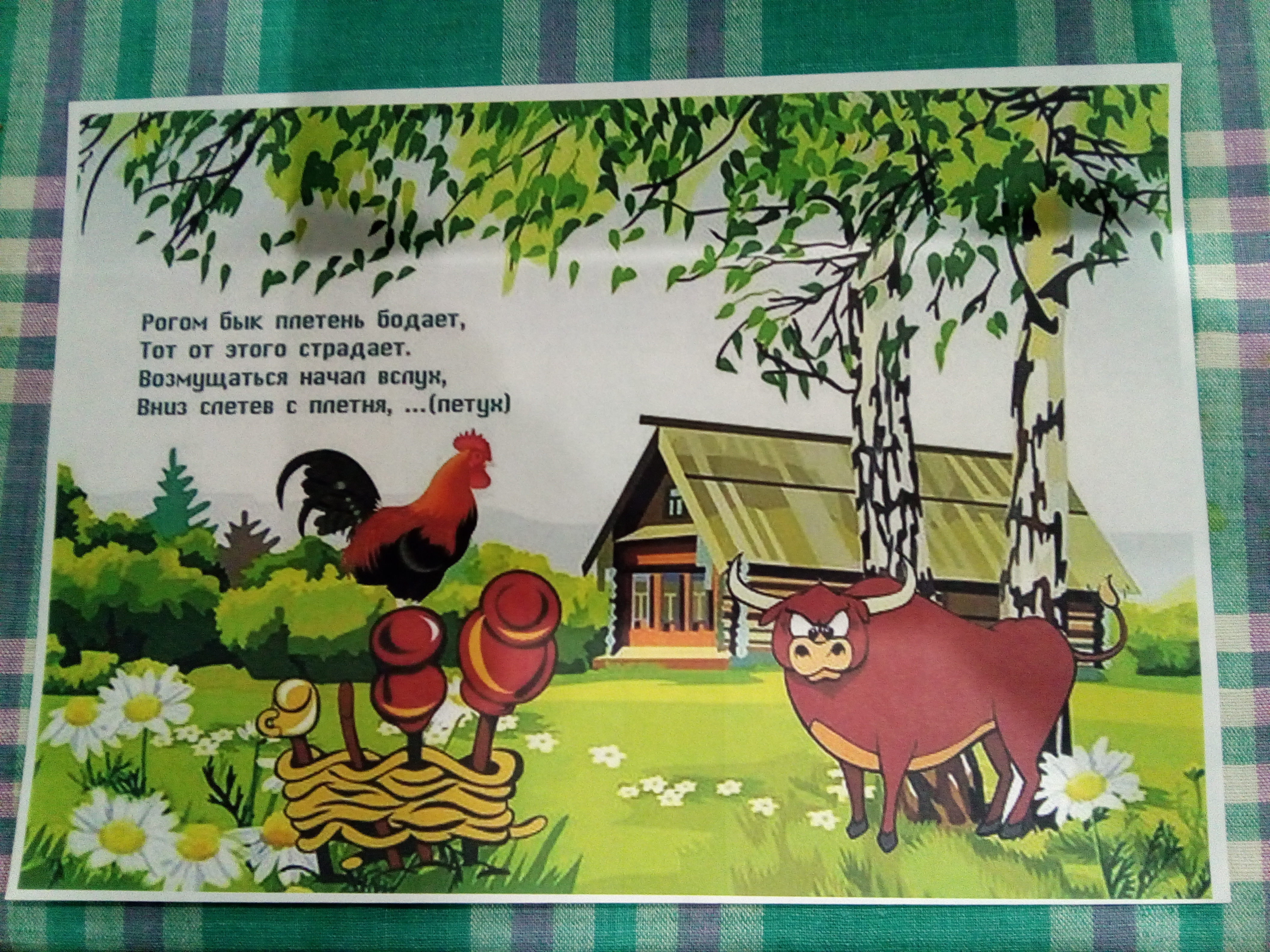

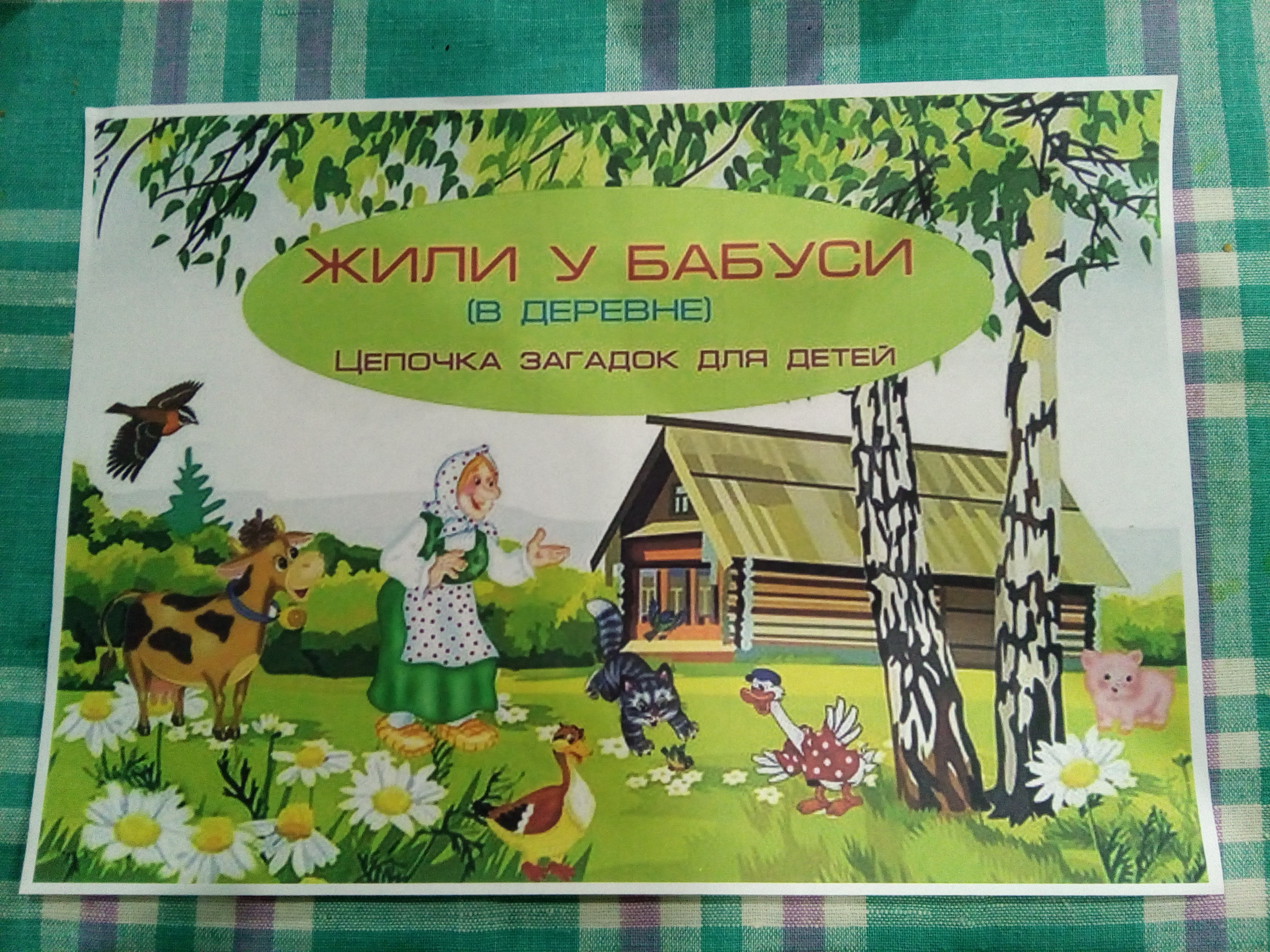

И вот ещё, что хотел спросить. Печатал на обычной бумаге картинки, ну типа пособие для работы в детском саду, как книжка. Заметил, что рамка на выходе не одинаковая, на листе А4 в альбомной ориентации в нижнем правом углу рамка отличается от рамки нижнего левого угла, сходит как бы на нет. Разница в 2-3 мм. выходит. На первом листе рамка можно сказать была идеальная, а дальше на всех остальных по разному. Печатал по одному листу, зажимал ограничителем. Почему так получается? Это тоже брак?
