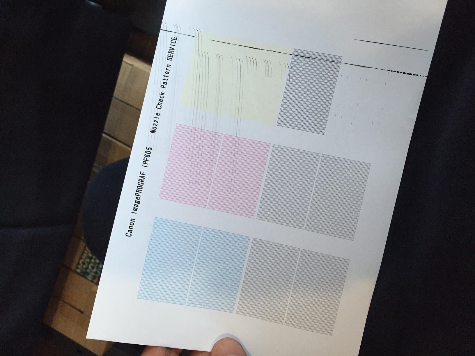

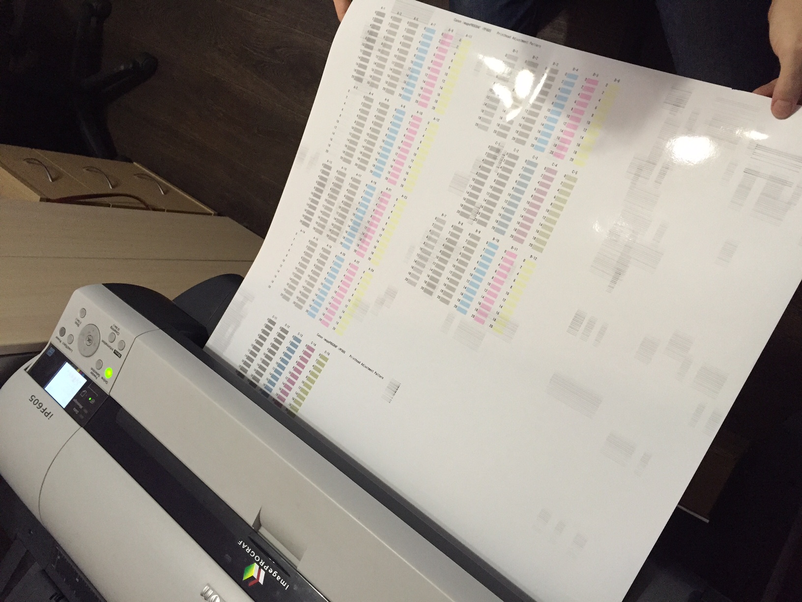

Столкнулся с проблемой. Печатал неровный лист. Голова ударилась в край. Принтер встал. При запуске на печать выводит сообщение: прочистите голову, если не помогло замените. Дюзы чистить отказывается, пробу тоже не печатает. Я через сервисный режим принудительно чистил дюзы. Вот на фото результат. В сервисе сказали замена пг. Хотел бы услышать ваше мнение.возможно когда голова ударилась пробила дюзу или это как то решаемо?
Голова на canon ipf 605 Проблема с печат. головкой

Ну, неровный лист мог сопла, конечно, покоцать...
Но вообще, если каретка бьётся об край, то это проблема с энкодерной лентой. Или я не так понял?

Так понял. Лист ударился в край. Не думаю, что это лента. Теперь течет из дюзы краска. Даже когда он не печатает, а стоит на парковке. Потом при печати тащит за собой черные полосы. Как на фото
