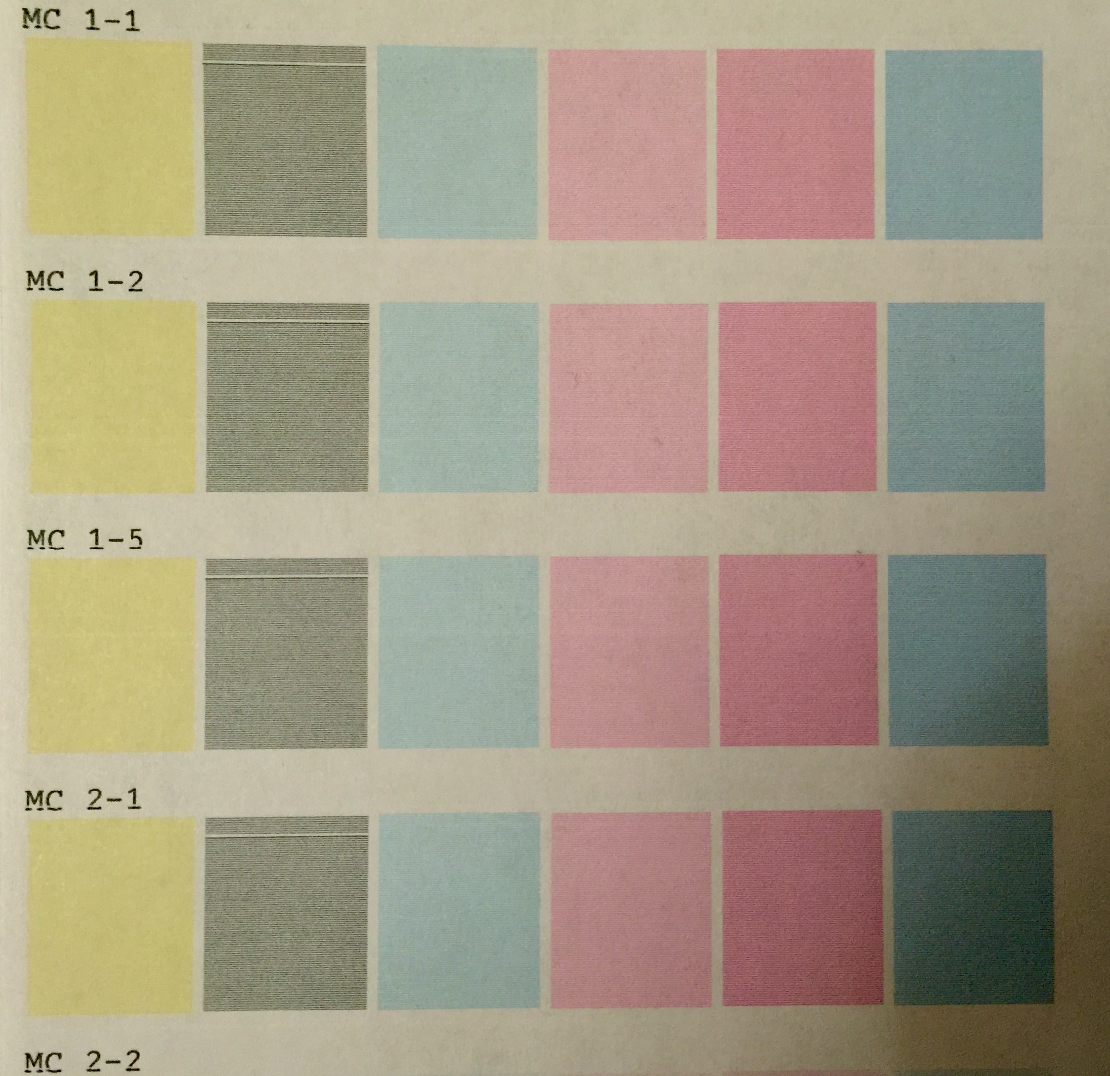

Для реанимации некоторых цветов делал "бутер" с промывкой OCP. Все отсутствующие цвета вернулись, но у черного появилась "борода") Прикрепленное изображение: FullSizeRender.jpg

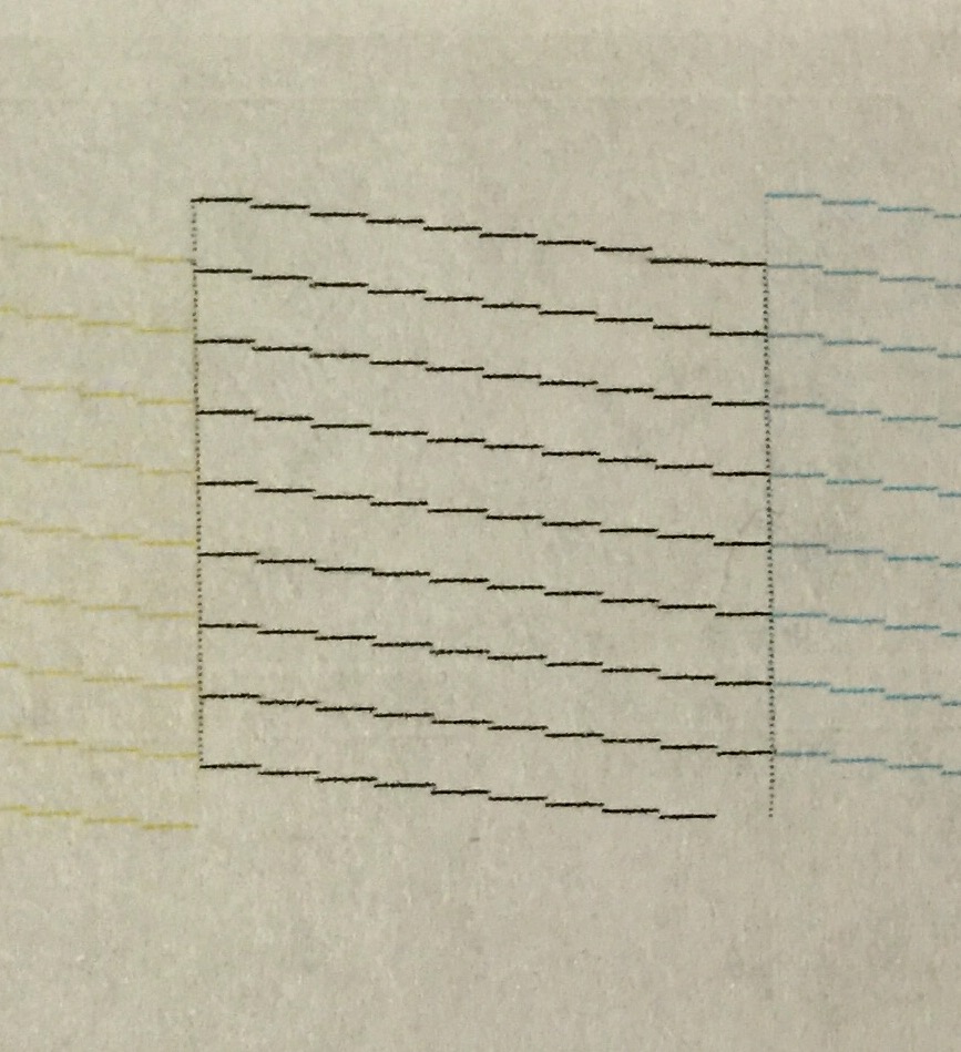

И второй вопрос, цифры и буквы по горизонтали съезжают местами. Прикрепленное изображение: FullSizeRender (1).jpg
раньше пытался решить эту проблему калибровкой, но что-то ни как.
|    Сообщение #2 Отправлено 04 декабря 2016 - 17:56   slef
Это называется косоструй. Поэтому и буквы ломаются. Продолжайте бутерброды делать. Желательно бы застоявшиеся чернила чтобы заменились. Непонятно из поста что стоит- оригиналы, ПЗК или СНПЧ

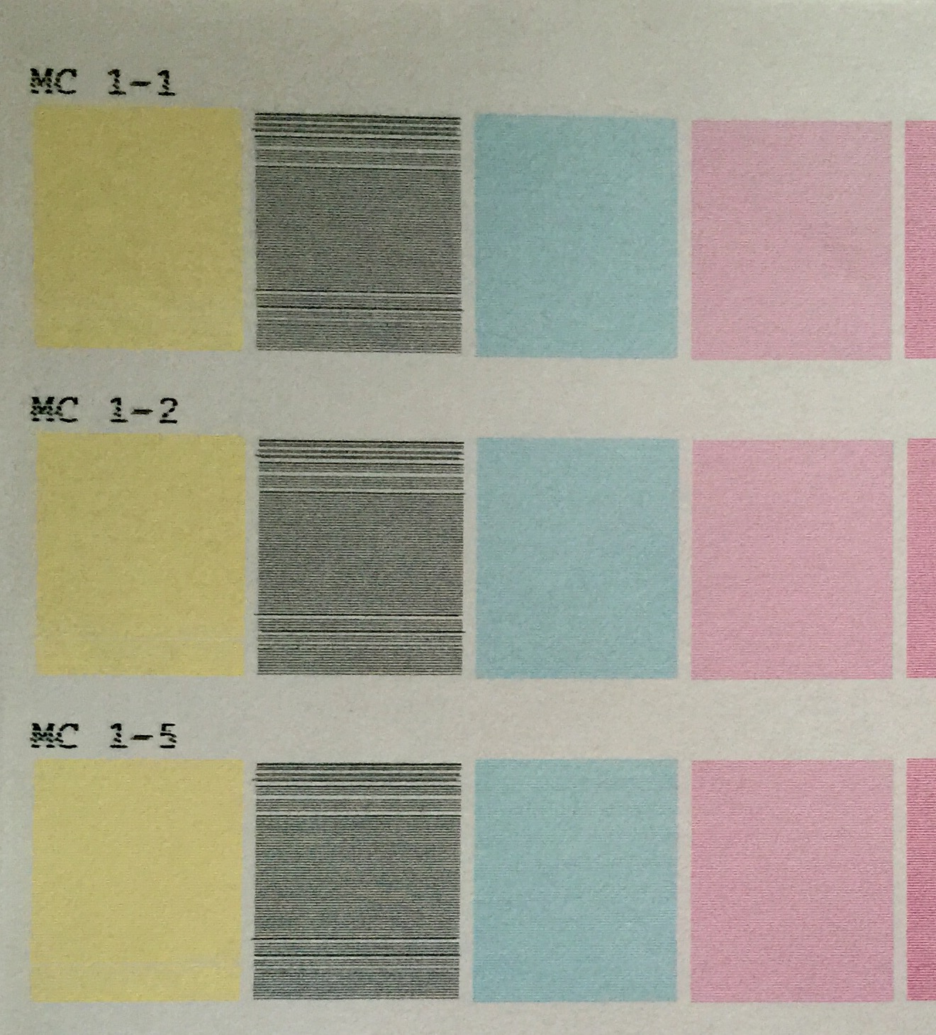

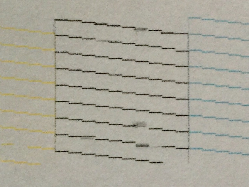

Прикрепленное изображение: FullSizeRender (2).jpg
Прикрепленное изображение: FullSizeRender (3).jpg
ну вот как то так продвигаются мои дела. В общем, меня устраивает результат,НО не дают покоя нижняя дюза на черном и сверху сплошная полоса...Продолжать отмачивать или смириться?
|    Сообщение #12 Отправлено 06 декабря 2016 - 16:16   slef
Просмотр сообщенияmegagangster (06 декабря 2016 - 15:45) писал:
У Вас итак семимильными шагами идёт процесс. Дайте принтеру очухаться.
Полоса сверху из-за косой дюзы.
Вполне возможно, это пройдёт само. Ну нет, так через несколько дней ещё нальёте в капу водички на ночь. А утром почиститесь. Всё будет пучком!
