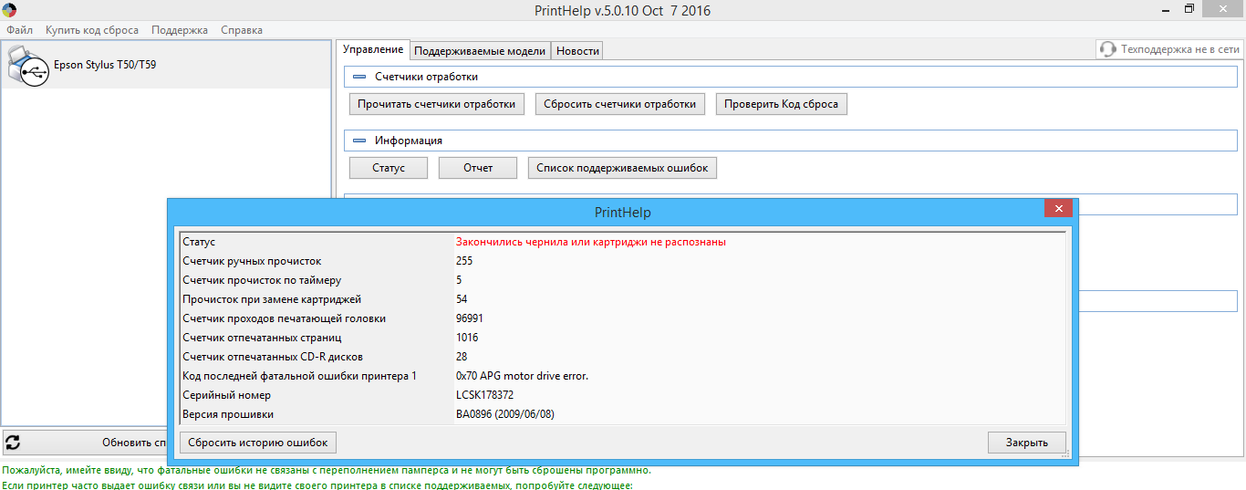

Подогнал мне тут один мужик принтак.
Старенький, но малоюзанный. Чуть запылился. Год стоял без картриджей и СНПЧ (после водянки Эпсона).
Вводные данные вот такие
Прикрепленное изображение: Отчёт_T50_PrintHelp_03-12-2016.png
Как думаете, каковы шансы и чего ожидать?
По электронной и механической части всё в порядке. Но для меня главное - голова. Принтер дело десятое - денег смешных просит. Голову есть куда вставить.
Говорит, печатал фотки и диски когда-то, юзал СНПЧ с Инктеком (всё предоставил). Но забил на это дело.
Прям щаз бы начал эксперименты, но под рукой пока нет промывок и дистиллята.
Стоит ли поставить старую СНПЧ с тем барахлом что там залито или лучше не надо?

|    Сообщение #3 Отправлено 03 декабря 2016 - 15:57   localhost
gsn, респект что напомнил. Тем паче, ты спец по б/у. Хотя я тоже чуть не отмыл один раз эпсон после пятилетнего пигмента) Мне кажется, год водянки это херня по сравнению с тем случаем))
Просмотр сообщенияgsn сказал:
Счетчик ручных прочисток зашкаливает, возможно с головкой изначально было не все порядке
Да мне кажется, что это просто неопытность в этих делах. Мужик пояснил, что у него были проблемы с балансировокой из-за редкой печати. Трубки завоздушивались.
С этим и связаны прочистки. Ежу понятно, что возможна разгеметизуха. Но во времена T50 это была ещё редкость...
Судя по версии прошивки, принтер 2009-2010 года.
Кста, ещё интересно, а механику от T50 можно использовать в L800?
APG motor drive error, как мне кажется, возникать могла из-за СНПЧ или посторонних предметов, да?

|    Сообщение #6 Отправлено 03 декабря 2016 - 16:14   WWM
И все-таки очень смущает 255 ручных прочисток на тысячу отпечатков.
|    Сообщение #7 Отправлено 03 декабря 2016 - 17:01   Slava2
да ...что то бздошно за такой хлам браться. Необходимость 250 раз прочищать...это даром не проходит.

|    Сообщение #10 Отправлено 04 декабря 2016 - 00:05   localhost
Просмотр сообщенияWWM (03 декабря 2016 - 16:14) писал:
Да чего только не делают обычные пользователи... Принтер стоял года три-четыре с СНПЧ и печатали на нём по 300 фоток в год. Видимо чел делал прочистки, чтоб он не засох и чтоб воздух отошёл.
Отпечатано что-то в районе комплектика Инктека...
Ясно, что мужик просто гиковал. На фиг не нужен такой принтер дома. Тем более, с СНПЧ.
