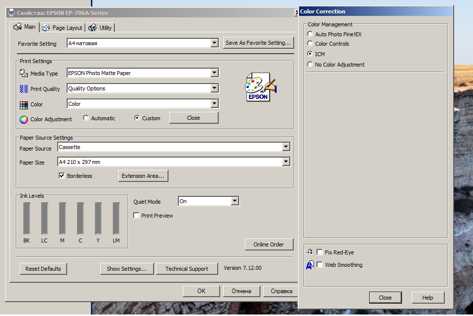

Kobah, А крыжик "No Color Adjustment" кто будет ставить???
А правое окно печати в шопе не обязательно?
Тебе ж сказали: светимость экрана монитора аппаратно!!! (80-90 сd/м2) выставлена?
Условия просмотра (400-500 lx) при Д50 соблюдены?

Проставил, распечатал. Недобор желтого получился.
