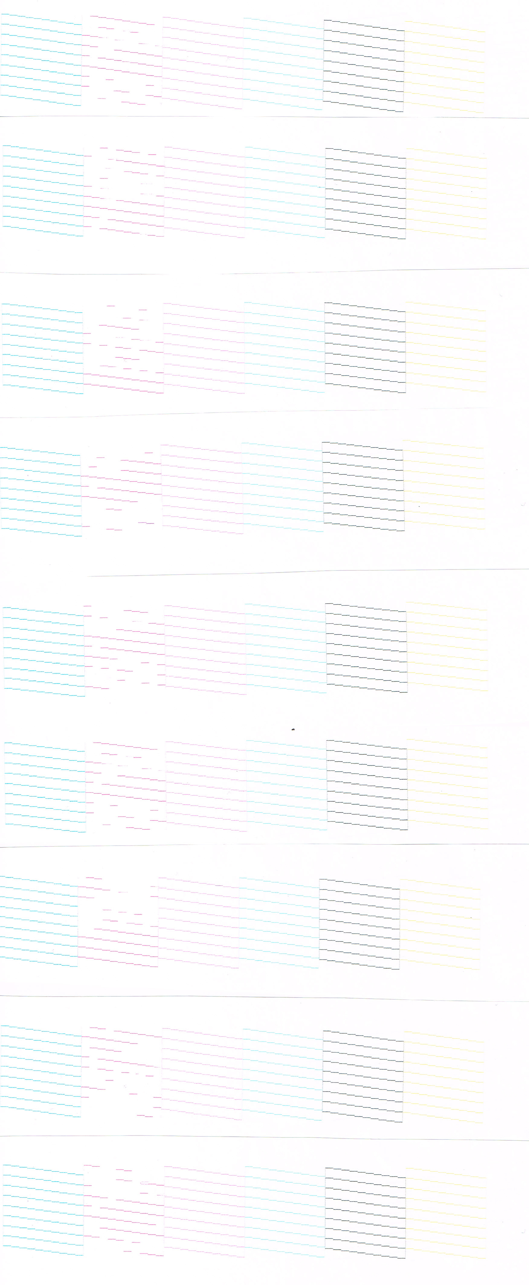

Здравствуйте.
Сражу прошу прощения, если такая проблема есть на форуме, честно не нашёл, если есть ткните пожалуйста.
Имеется принтер L800. Печатал сначала на оригиналах, потом на inktec.
Пробег 18000.
Печатает всё время на бумаге джетпринт глянец А4.
С нови замечалось за ним, что после печати _беспрерывно_ 30-40 листов, в режиме фото, начинает полосить почти всегда одной маджентой (напомню, для любителей оригинальных чернил, что сначала он печатал на оригиналах). Решалось прочистками, и печатью нескольких листов на наилучшем качестве.
После 2-3 тыс. заметилась ещё одна проблема. Если запустить на печать сразу, допустим, 10 листов, сразу еще 10 другой страницы, и следующие 10 листов, принтер, печатая без остановки, напечатает всё отлично. А вот если запустить 10 листов, и дать принтеру постоять хотя бы 5 минут, перед следующей страницей, начинается полошение и в основном почти всегда одна только маджента.
После перехода на inktec собственно ничего не поменялось. Потом маджента отказалась прочищаться вовсе. Но есть один нюанс. Если сложить все тесты дюз в один, то все полоски на месте о_О.
Думал что воздух, пробовал метод "вантуза", всё тоже самое. (Для любителей оригинальных чернил :) вылил в унитаз после этой проблемы две банки оригинала).
В приложенной картинке малая толика тестов, после прочисток.
Прикрепленное изображение: тест дюз.jpg

Что то с проходимостью чернил у вас. Демпферы прокачены? Проверьте проходимость воздушного отверстия в ВО танка маженты.
Epson L1800 только оригиналы.
|    Сообщение #4 Отправлено 02 декабря 2016 - 10:55   oboroten71
Serge_237, Я знаю про эту проблему, у меня не один L800. На одном торомоза при печати начались после мытья в дУше (решилось смазкой вала каретки). Но я собственно не про тормоза при печати писал, а пытался описать проблему выпадения дюз в канале маджента, прошу прошения, если слишком подробно.
Прокачивал демпфер методом "вантуза", но если честно заполняемость его не 100%, максимум где то 80%, как не качай. Проходимость воздушного отверстия проверить накачиванием в него воздуха при снятом демпфере?
|    Сообщение #5 Отправлено 02 декабря 2016 - 13:15   slef
проходимость лучше проверять при заправке. я просто дул в воздушное отверстие шприцем с мягкой трубочкой, а в открытой заправочной пробке слушал шипение. Шипит значит нормально. просто может быть отверстие закупорено и тогда в танке будет разрежение, которое будет высасывать чернила из ПГ. Соответственно ваши симптомы - немного постоял и пропали дюзы

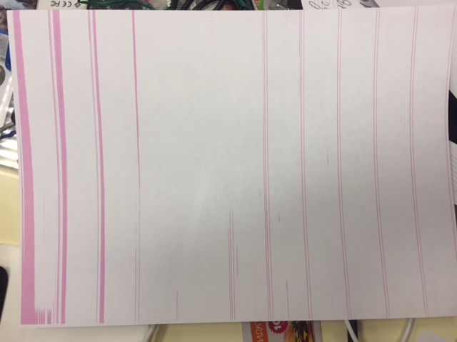

Вобщем не знаю я уже чего с ним такое... воздушный фильтр работает. Разобрал коробку с донорами, может думаю где шлейф пережат, нет, все как положено. Снял шлейф и с демпфера и с донора - нормальная проходимость, прокачивается шприцом. Пробовал с открытым заправочным отверстием - не помогает. Как избавится от этого кислородного голодания? По тесту "Заливка А4(MG/2-2)" явно прям проблема в подаче чернил. СНПЧ чтоли на него купить стороннего производителя? там же чипов нет вроде, должна любая капсульная подойти, по идее. Но это вообще крайняя мера, и не факт что она поможет.
  • Прикрепленное изображение: IMG_4762.JPG
|    Сообщение #7 Отправлено 22 марта 2017 - 15:34   oboroten71
Попробовал поставить капсулу и другой донор. Всё тоже самое. Не менял только шлейф.... в голове вообще может быть дело?
|    Сообщение #8 Отправлено 22 марта 2017 - 16:36   slef
В чернилозаборных иглах есть сетчатый фильтр. Значит он забит. Попробуйте обратный отсос.
|    Сообщение #9 Отправлено 23 марта 2017 - 14:37   oboroten71
Спасибо!!!! :unknw:
Тему можно закрывать :friends:
