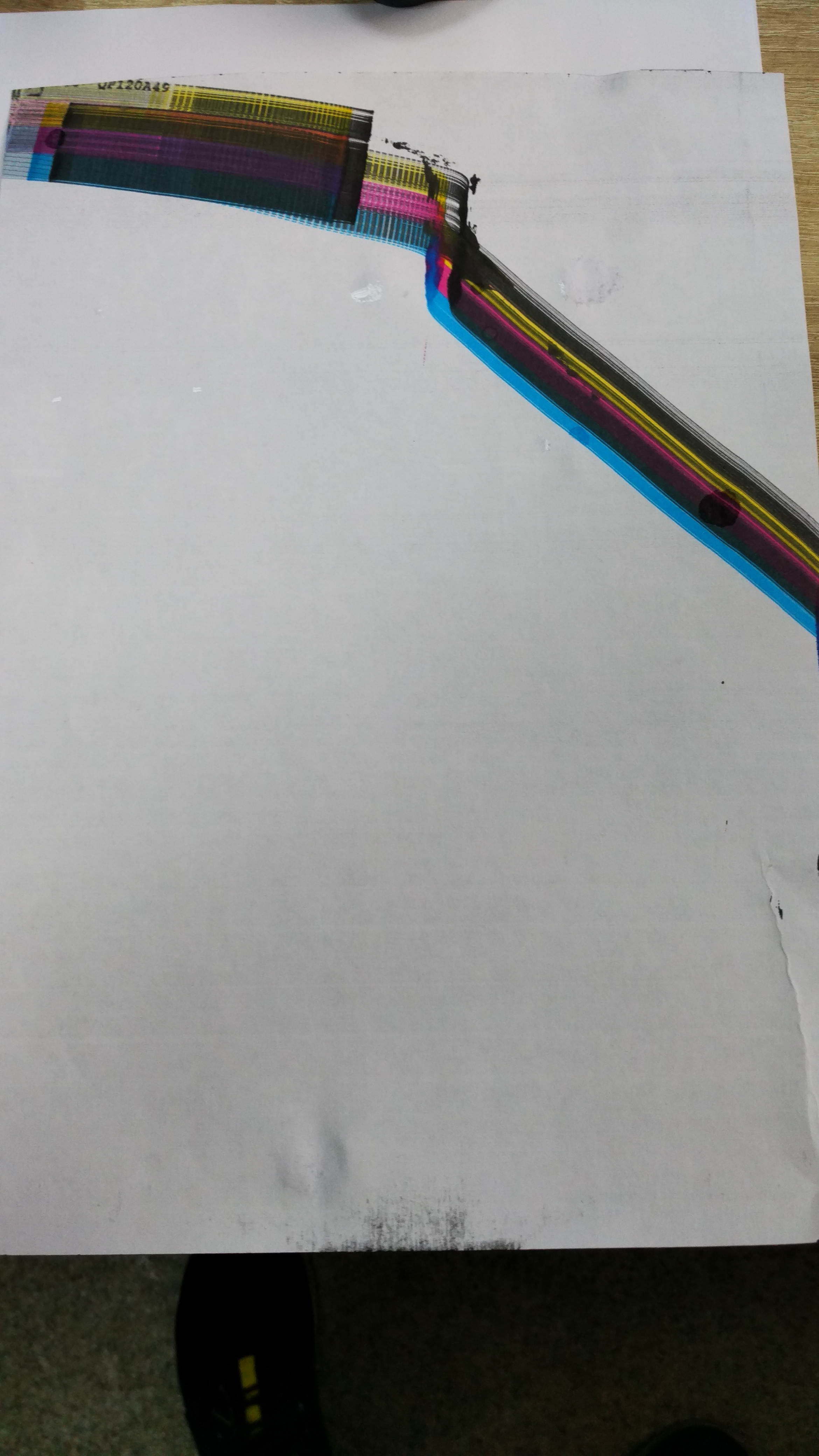

| Сообщение #1 Отправлено 30 ноября 2016 - 14:24
Столкнулся с такой проблемой epson xp-303 сгорел(клиент сам промывал), заказал новую голову, и начал плату восстанавливать, заменил два транзистора, и дешифратор. Дешифратор ставил такой Е09А7418А, хотя оригинал не он, принтер запустился, но печатает вот так.... будет фото. Снял дешифратор поствавил тот, который стоял вроде Е09А92GA картина не изменилась печатает также, куда копнуть? Голову подкидывал другую
| Сообщение #3 Отправлено 01 декабря 2016 - 07:48
Ну все же клиенты умные, говорят я сам размачу печатающую головку(ну размачивай). А разве Е09А7418А родной в 303? Я вот склоняюсь к дешифратору, Е09А7418А это бу, я где то снимал может он не рабочий, хотя он наверно или рабочий или нет, на половину наверно не бывает, и два разных дешифратора с одной проблемой. Шлейф прозвонил целый
| Сообщение #4 Отправлено 01 декабря 2016 - 08:23
Блин схему платы бы, может у кого нить есть рабочий XP-303, сопротивление какое на базе и коллекторе?
Q6 A2222 ,база-коллектор 565ОМ коллектор-эмитер 676ОМ
Q5 C6144 ,база-коллектор 606ОМ коллектор-эмитер 1140ОМ(че то не нравиться)
| Сообщение #5 Отправлено 01 декабря 2016 - 09:24
Вроде решил проблему дешифратор поставил Е09А7418А и все ок, значит старый был хреновый
