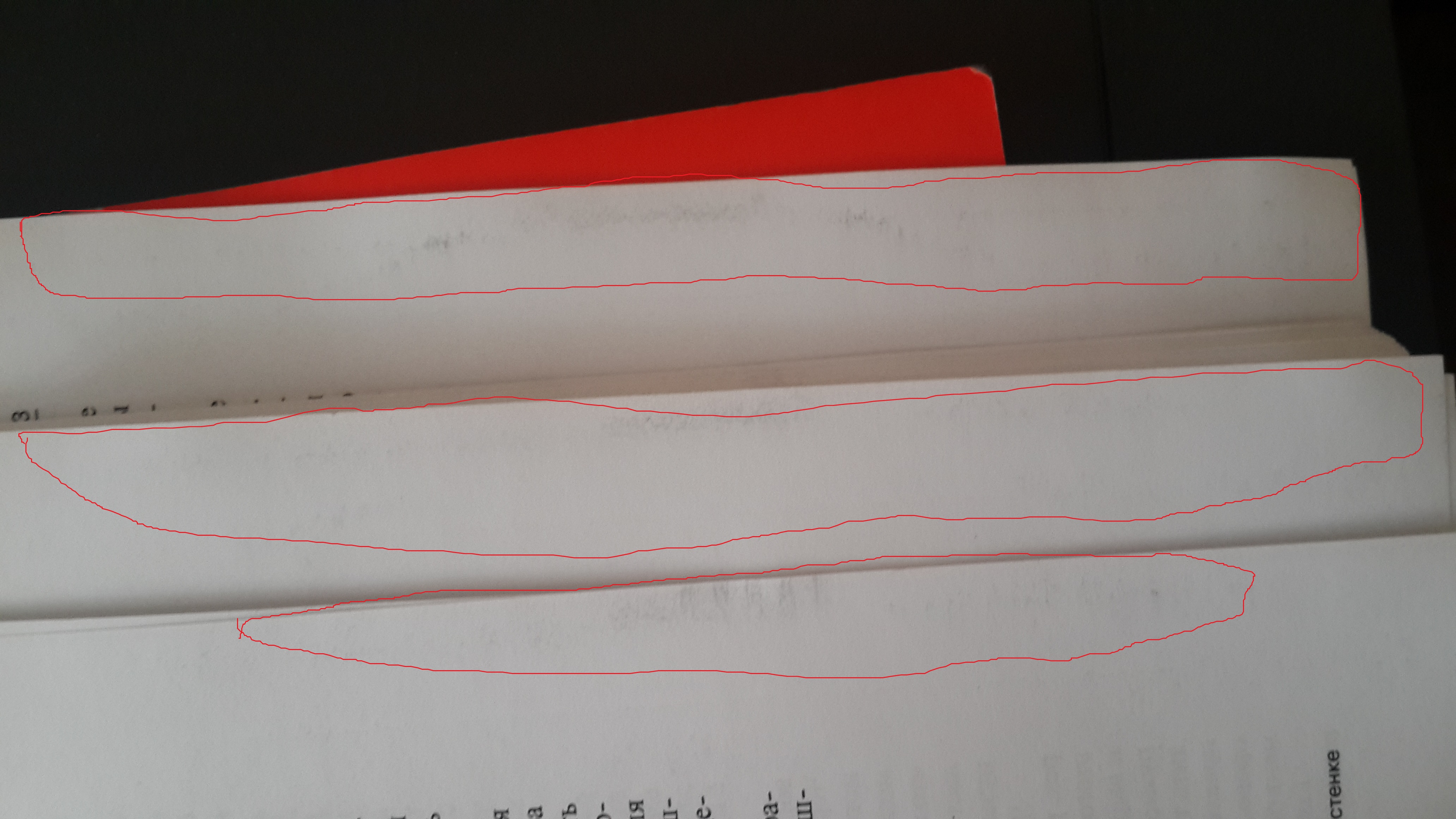

У меня произошло вот такая проблема с принтером LBP 2900!
Когда печатаю одну сторону то все чистенько и без проблем вот только при печати на обратном стороне верхнюю часть все время пачкается!
Я вытащил ролик захвата бумаги и прочистил "Мистер мускулом" не дало результата, потом открыл тормозная (отделяющая) площадку тоже прочистил результат 0, и все таки решился и разобрал задную часть принтера все прочистил все равно пачкает!
Я обратил внимание что это происходить до того как лист уходить на печать тоист когда я ставлю в лоток бумагу то первую не пачкает а вторую пачкает даже не доходя до печати!
ЭТО ПРОИСХОДИТЬ ТОЛЬКО ПРИ ОБРАТНОМ ПЕЧАТИ!

Если правильно понял то: изначально лежит в лотке чистая бумага, печатаете первую страницу(все окей). Перевернули лист и положили в лоток. Изображением в низ. Печатаете на второй стороне(все окей). А на следующем чистом листе в лотке остаётся грязь от изображения с предыдущего листа(при захвате бумаги поднимается лоток и сжимает пачку бумаги чтобы захватить верхний).
Если я правильно описал. То можно заключить что тонер на первом листе не закрепляется, и при захвате листа (изображением в низ) оседает на следующем листе. Для проверки напечатайте первую страницу, и пальчиком потрите по напечатанному тексту. Растереться не должно. Такое бывает после замены термопленки например. Бывает даже пачкает первые листы а после второго третьего не пачкает. Зависит от проблемы.
