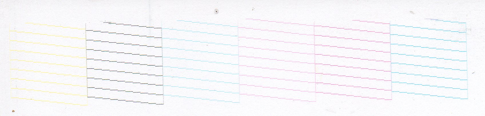

Добрый день.Имеется принтер,который чиню уже в 5 или 6 раз за год.То блок питания сгорит,то странные ошибки вылезут.И все время тест дюз был идеальный.Сейчас принесли с таким тестом.И промывка головки вообще не помогла.
подобные тест,где нет верха или низа дюз уже не в 1 раз на серии R270 и её последующих модификаций.Как вы думаете это так головка помирает?Или есть и другие предположения?
P.S. Хотел уже отдавать клиенту.Но решил снять и посмотреть на голову,вдруг что то приклеелось .Зря полез.Только нашел приключение себе.Ничего криминального не увидел.А от передергивания шлейфа чипы перестали видеться.Теперь надо менять похоже шлейф чипов

Просмотр сообщенияorgtekhnik сказал:
Если передергивали шлейф не вынимая вилку из розетки то шлейф не при чем.
|    Сообщение #3 Отправлено 28 ноября 2016 - 14:29   orgtekhnik
хм...вроде выдергивал.Но как вы написали...так и посеяли в моей душе сомнения.Попробую проверить предохранители.
А что по тесту дюз?Головке конец?
прозвонил F2 и транзисторы.вроде целые
|    Сообщение #4 Отправлено 28 ноября 2016 - 15:44   orgtekhnik
С чипами разобрался.
Планка чипов и раньше была с надломанной слева защёлкой.а теперь совсем отломалась.И СНПЧ не до конца село.теперь все нормально
