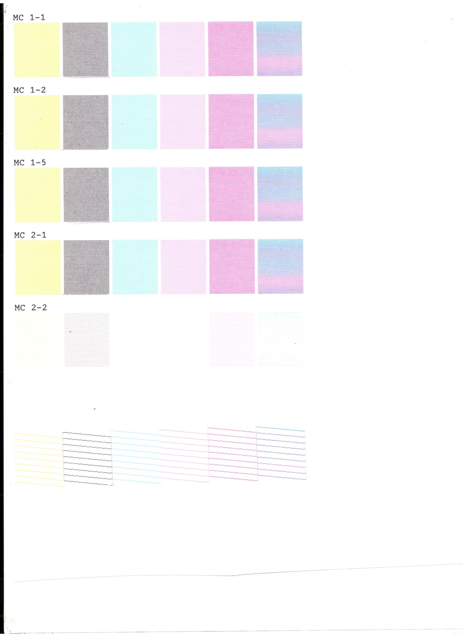

Всем доброго времени суток. В общем, пытаюсь справится своими силами уже несколько месяцев с проблемой, которая сперва была периодической, но чем дольше воюю, тем сильнее она проявлятся.
Началось все с того, что стал полосить красный цвет (тот, что magenta). Периодические прочистки/прокачки помогали. Потом на тесте дюз в красном стали появляться синие краски. Потом они просто стали смешиваться, потому что прям ровно поверх красного был непонятный цвет. (я думаю результат смешения этих двух красок).
Начался период сношения с СНПЧ, и танцы с бубном. Ничего не помогало, и ВСЕ ОСТАВАЛОСЬ КАК ЕСТЬ (это важный момент)
И тут внезапно, при очередном запуске принтера и всякого рода тестов, он стал выдывать это. Красный, почти идеальный, но теперь, ска, синий прелюбодействует с красным!!! В общем, я запутался в этой красочной санта барбаре, и прошу у вас совета, мнения, чего угодно вообще по этому поводу. Я устал. Это третий мой эпсон п50, но такой шляпы еще никогда не было.
КСТАТИ! Ерунда с красным цветом так же наблюдалась и на родных картриджах, без СНПЧ, и с другим СНПЧ соответсвенно.
Если важно: СНПЧ Ревкол, хз какой чип
Epson P50 мешает соседние цвета
