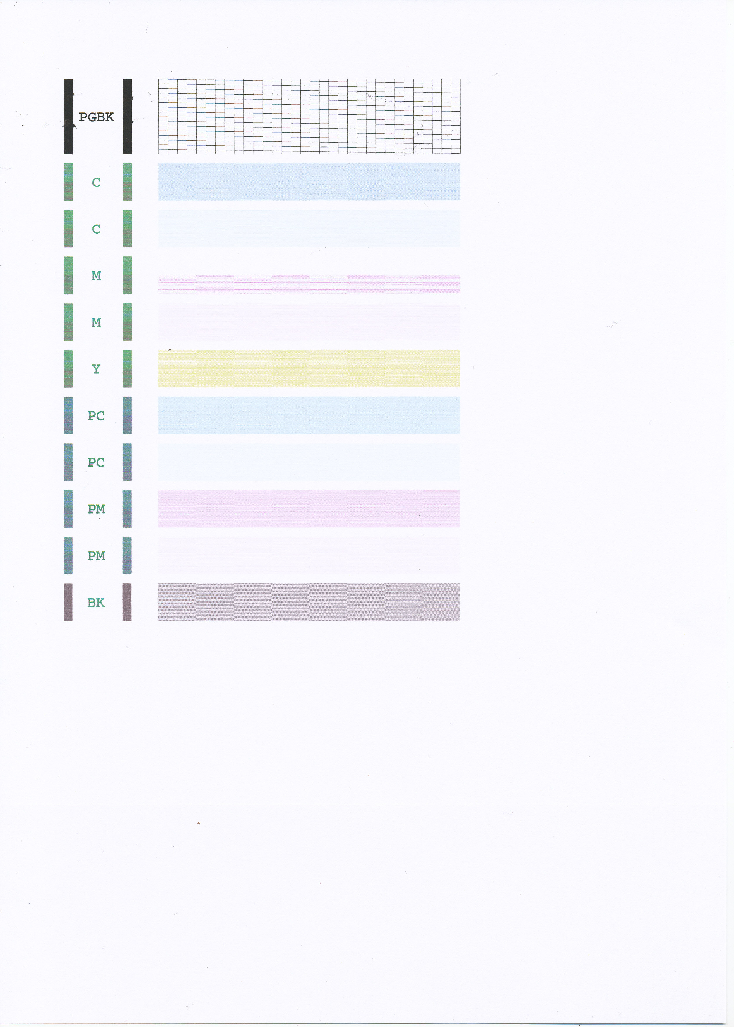

Попытка распечатать ребенку картинки. Выясняется что в картинках не хватает красного цвета.
Запускаю очистку сопл, через настройки принтера, ничего не поменялось.
После промывки головы физически, получил тест как на картинке.
Смущает, что в Цвете М начал печатать ровно половину цвета.
Хотелось спросить, это погорели сопла в голове, и теперь только замена?
Есть ли способ подтвердить или опровергнуть данную мысль, покупать голову и понять, что отвалился например местами шлейф очень не хочется.
Canon mp970 печать половиной цвета

| Сообщение #3 Отправлено 27 ноября 2016 - 16:02
Чернильницы использовались оригинальные всегда.
Промывку сопл делал несколько раз.
М еще на половину, Y, PM после нескольких промывок закончились, РС восклицательный рисует.
МФУ уже долгое время как сканер. В свое время был куплен лазер hp, так как на каноне можно разориться.
Цветом не печатал наверно пол года , в апреле-мае последний раз, а может и раньше. Работает только на ребенка, цветные картинки и так далее.
Мыл дистиллированная вода 80% + глицерин 10% + спирт 10% ( где-то прочитал)
К сожалению первого теста сопел не сохранилось, делал вчера , а за это время уже кучу раз пробовал промывку сопл из настроек, и раза 3 помыл руками.
На первоначальном цвета М нет совсем, а сейчас непонятно почему рисует ровно половину.
Из за этого большие сомнения голова это или что-то еще...
Помыл что-то появилось, но почему ровно половина ???
При отсутствие красного, желтый уже не сильно беспокоит((

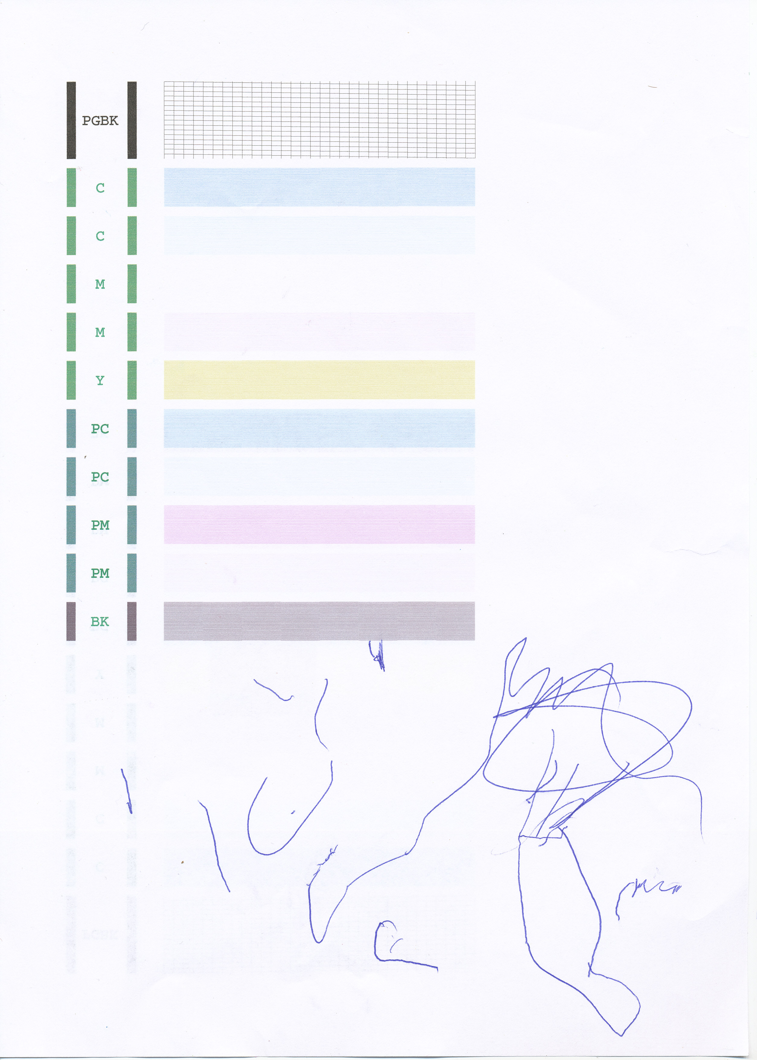

Нашел первоначальный тест.
Немного в автографах младшего ребенка.
| Сообщение #4 Отправлено 27 ноября 2016 - 16:22
Если честно, то тест дюз до промывки вселял больше надежды, чем после промывки Вашей самодельной жидкостью. Боюсь, что уже не исправить ситуацию.
Сейчас чернильницы новые стоят? Или пустые?
Если на новых такой тест, то увы. Внутреннее чувство подсказывает.

| Сообщение #5 Отправлено 27 ноября 2016 - 16:37
То что голова скорее всего погибла, я морально смирился.
Основные сомнение, почему цвет ожил на половину. Логического объяснения не нахожу, поэтому и куча вопросов.
Очень не хочется купить голову, и получить также половинчатый цвет из за того, что где-то перегорела дорожка, отошел шлейф или еще чего-ни будь.
Ценник головы у китайцев от 3 рублей, просто так их выкинуть не хочется.
| Сообщение #6 Отправлено 27 ноября 2016 - 16:44
Не совсем четко на половину.
Если бы ровно половина была, то можно было отнести к дефекту по дешифратору. А у Вас только напоминает половину, если не присматриваться.
| Сообщение #7 Отправлено 27 ноября 2016 - 16:57
Согласен. Такие головы у меня только восстановить получается длительным прокапыванием.
| Сообщение #8 Отправлено 27 ноября 2016 - 17:49
Как я понимаю диагноз: Менять голову и все должно ожить.
Буду надеяться, что так и будет. Спасибо.
