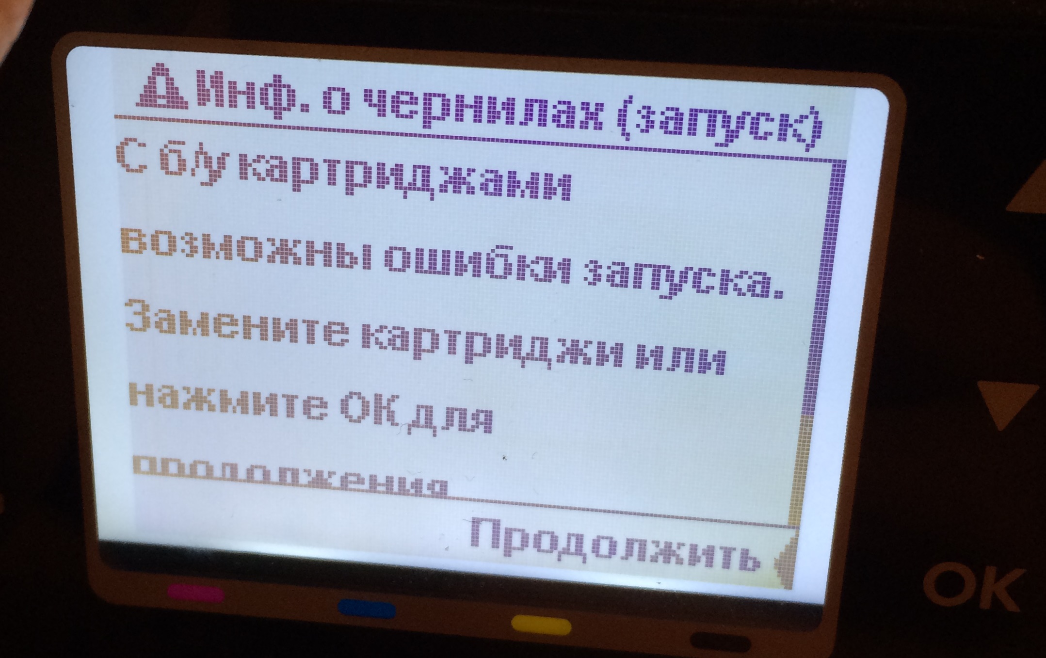

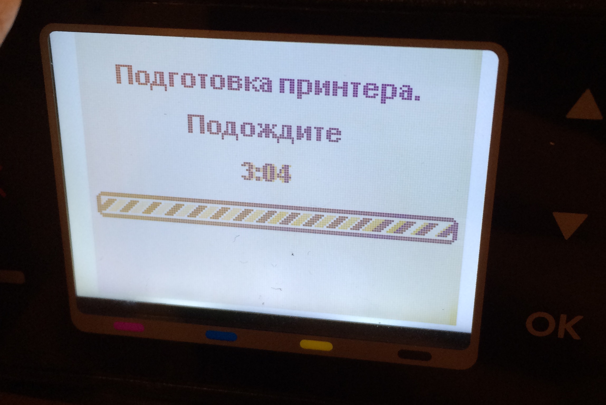

Всем здравствуйте! Вас беспокоит счастливый обладатель принтера фирмы HP модели 3525. К сожалению, с ним случилась беда, поэтому прошу вашего совета. В один прекрасный момент данный аппарат вместо требуемого текста стал печатать чистый белый лист. Сразу объясню, что пользовался я только ч/б печатью и заправлял картридж вручную с помощью шприца пигментной краской под названием PREMIUM INK InkTec. Я стал грешить на засыхание печатной головки. Поэтому попробовал очистить ее с помощью встроенной в принтер функции "Очистка головка". Делал я это 100500 раз и ничего не изменилось. Лист при печати был по прежнему белый. По сему я решил попробовать купить новенький картридж, так как посчитал, что мой из-за долгого пользования и кучи перезаправок засох. И что вы думаете? Правильно! После установки нового черного картриджа 655 все осталось без изменений. После этого я вдруг решил, что пора чистить головку с помощью промывочной жидкости. Последняя действительно сочилась сквозь головку очень слабенько, а под конец капелька вообще перестала проходить через сопло. И, ВНИМАНИЕ, ЗДЕСЬ НАЧАЛА ПОЯВЛЯТЬСЯ ГЛАВНАЯ ПРИЧИНА МОИХ БЕСПОКОЙСТВ, а именно: при включении принтера появлялась ошибка "С б/у картриджами возможны ошибки запуска. Замените картриджи или нажмите ОК для продолжения". После нажатия кнопки "Продолжить" принтер 3 минуты что-то там в себе подготавливал, сопровождая это всякими звуками изнутри. По окончании этого процесса появлялась ошибка "Застр.каретки. Устраните препятствие". Пробовал успевать до появлении первой ошибки залезть в настройки и опять чистить головку. При печати был снова белый лист.
Далее я психанул и заказал с алиэкспресс новую печатающую головку. Установил ее. И ЧТО??? А НИЧТО!!! ВСЕ ТЕ ЖЕ САМЫЕ ОШИБКИ!! При установке обратил внимание, что контакты шлейфов, которые приходят к головке,ввиду моих манипуляций в хреновом состоянии , поэтому принял решение отрезать их и зачистить новые. В итоге - все по прежнему. Та же ошибка с застреванием каретки. Да, и теперь уже невозможно успеть сделать очистку головки в настройках, так как ошибка стала чересчур стремительна. Иногда после Подготовки принтер начинал печатать страницу выравнивания, но лист почему-то не забирался, а ролики вращались.
Стоит отметить, что при открытии крышки доступа к картриджам печатающая головка спокойно перемещается, никаких посторонних звуков. Да и при включении она тоже бывает доезжанет до противоположной стороны и обратно без каких-либо проблем. Никакой бумаги и постороннего мусора на ее пути нет. Никакого хруста, биений и других необычных звуков в работе принтера я не наблюдаю.
Можете посмеяться над моей безграмотностью и бездумной тратой денег на новые запчасти, но прошу, умоляю, помогите! Посоветуйте, что можно сделать
К сообщению прикрепляю фото ошибок.
