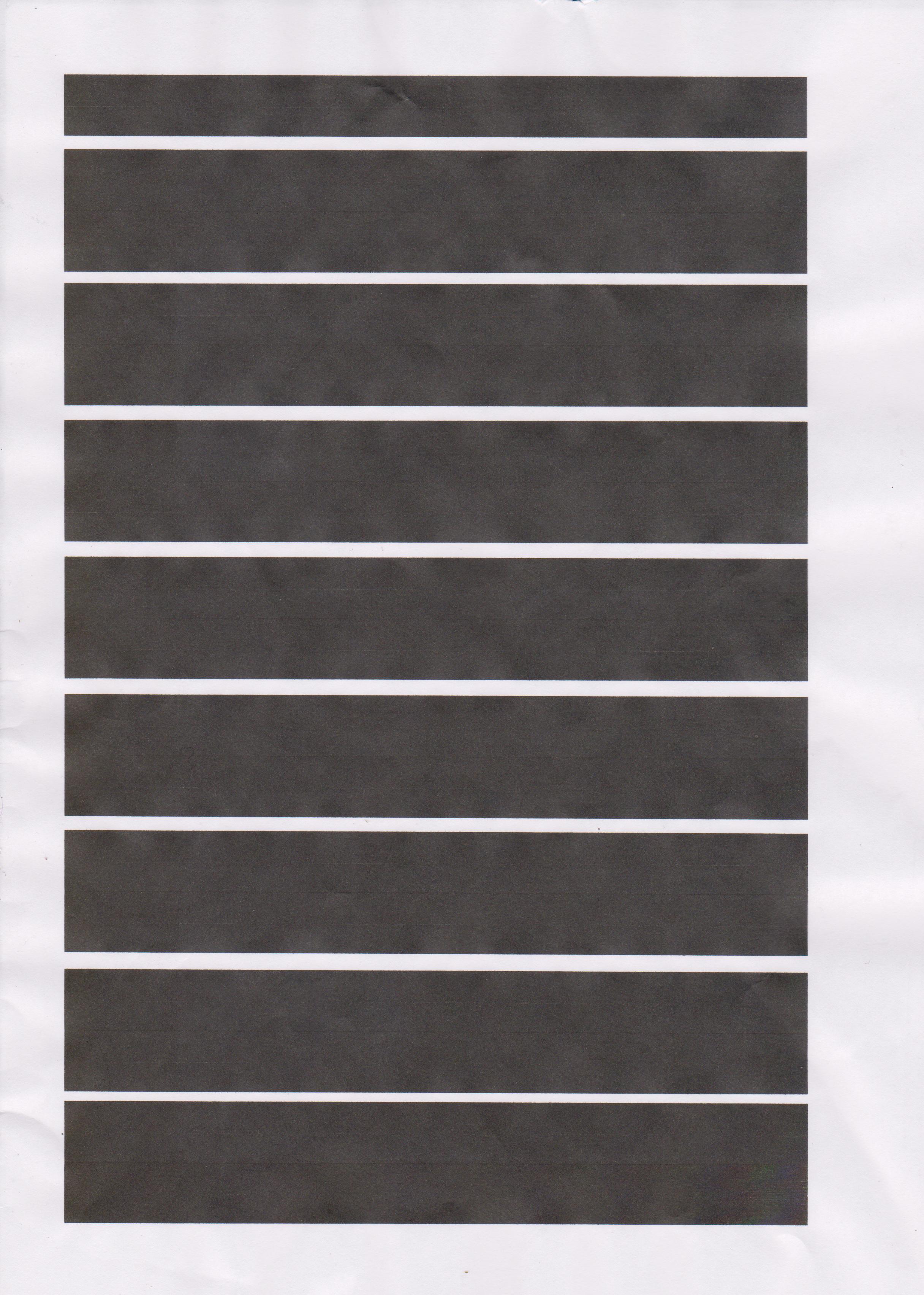

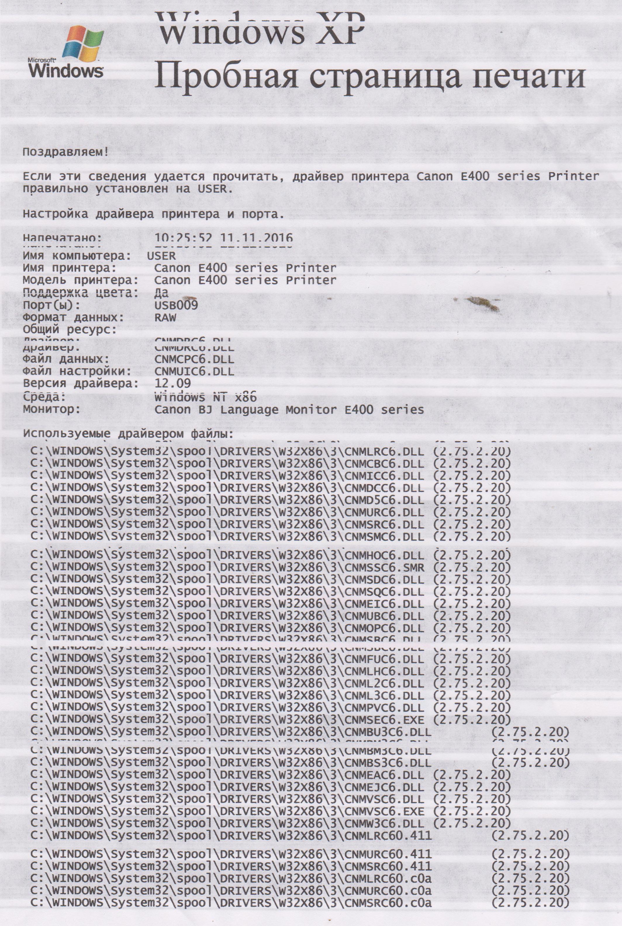

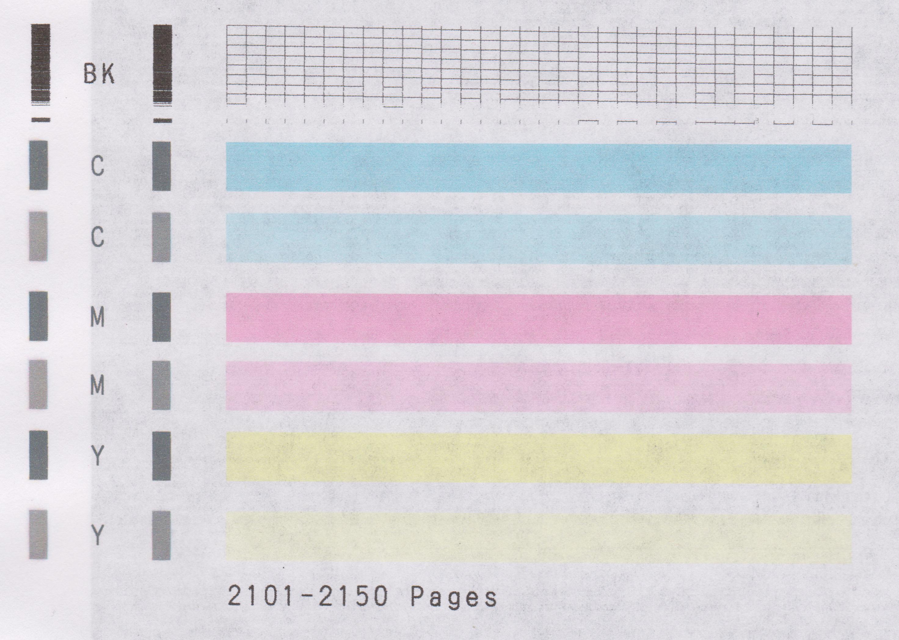

Добрый день.
Проблема с печатью черного цвета принтера Canon PIXMA E400, на устройстве установлена СНПЧ
Пользователи данного устройства подняли банки СНПЧ выше уровня каретки с картриджем и чернила залили все дно тем самым и оптопару позиционирующего диска.
Почистили, все помыли, СНПЧ ходит без помех, а он выдал нам такую вот печать как на фото.
Честно сказать я не знаю как задать вопрос в поиске данной проблемы, потому что я так понимаю это не засорение (так как строка раздвоена), а сбой и возможно все таки этой оптопары, нужна Ваша помощь.
  • Прикрепленное изображение: Изображение1.jpg
  • Прикрепленное изображение: Изображение2.jpg
  • Прикрепленное изображение: Изображение3.jpg

Вся проблема была в картридже. Тему можно закрывать.
