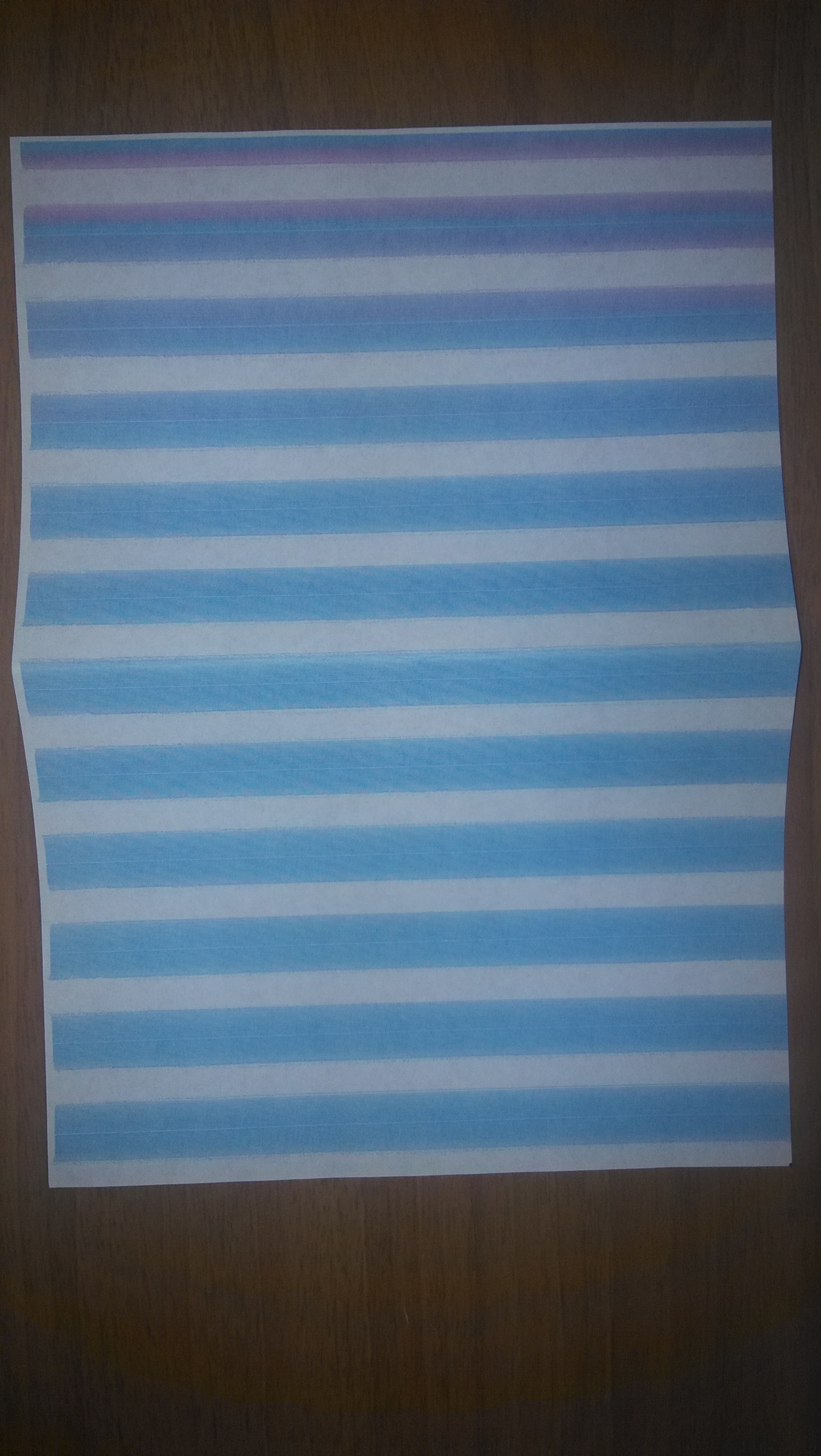

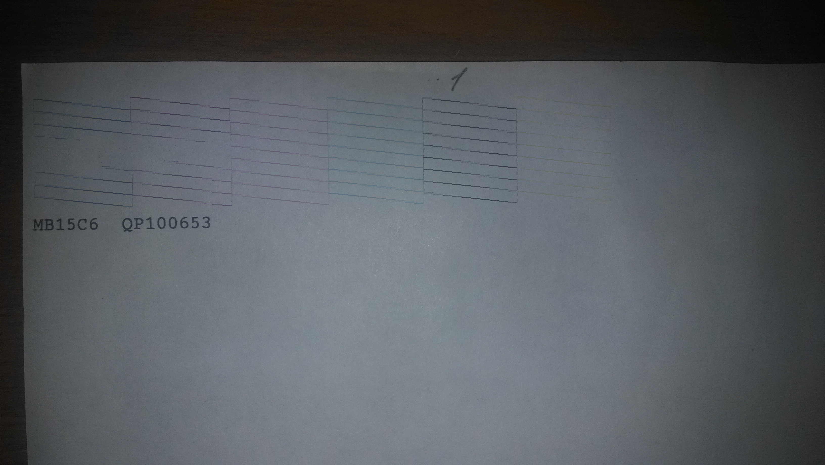

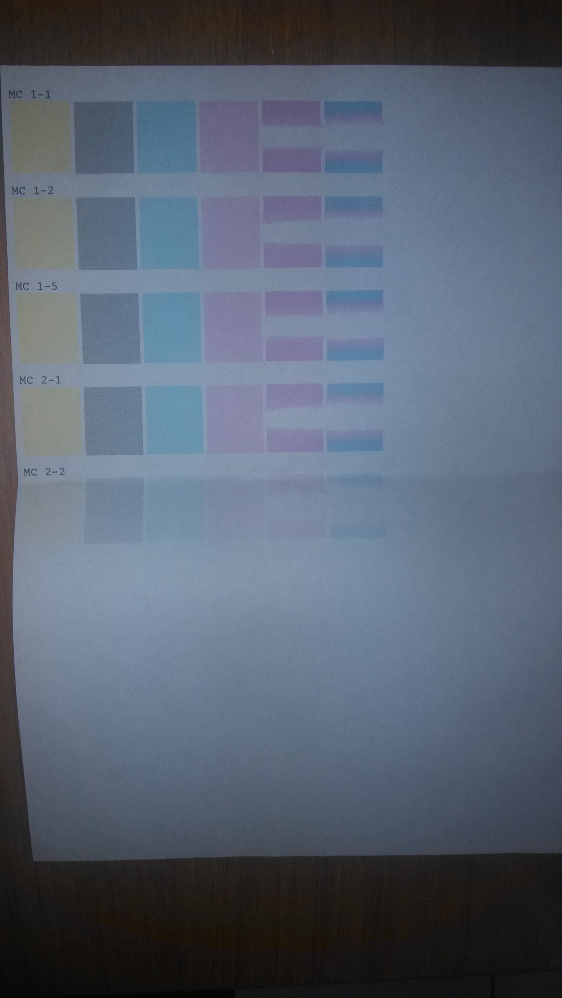

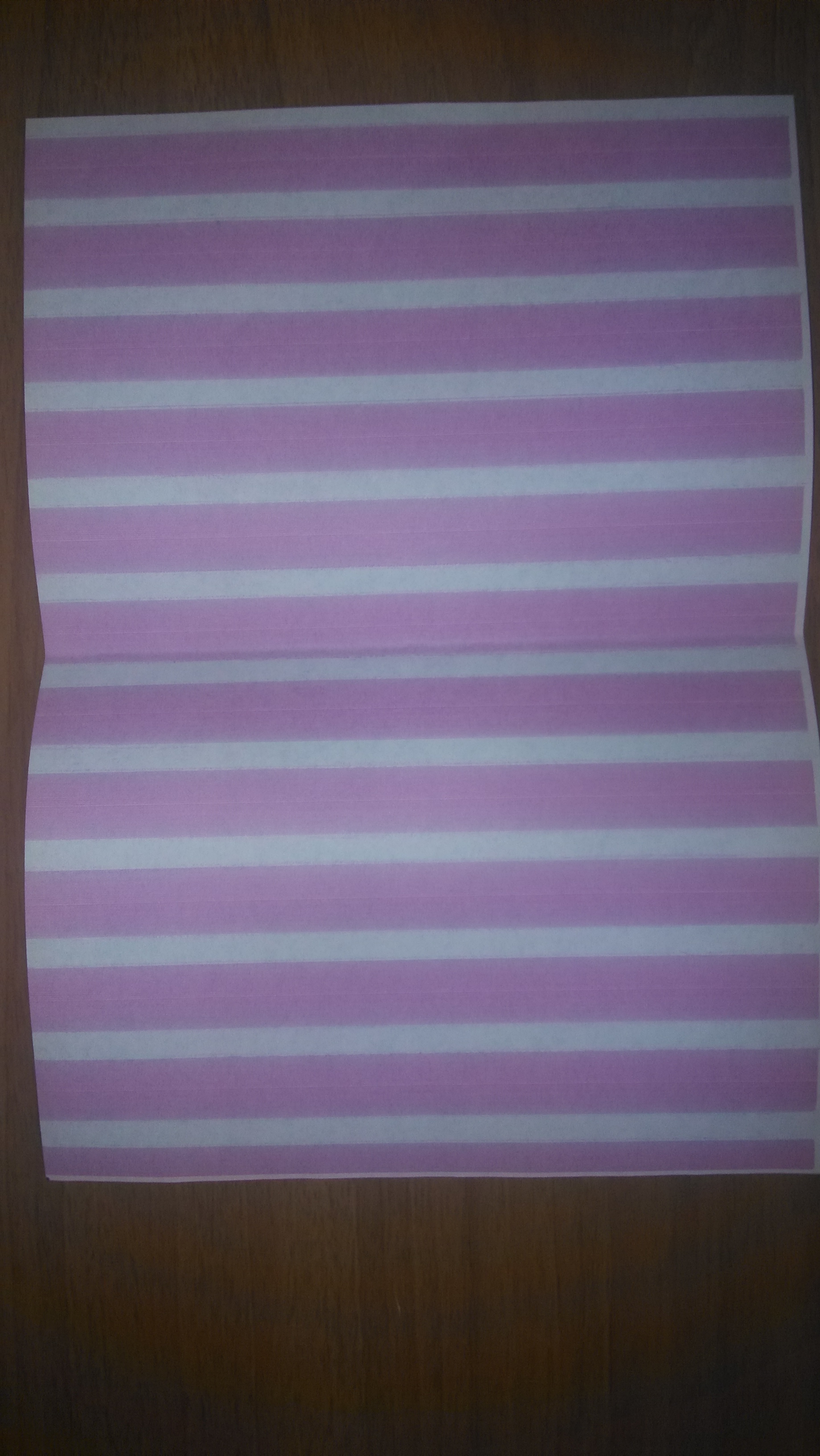

Далее печать проверки дюз:
Прикрепленное изображение: IMG_20161122_170303.jpg
Прикрепленное изображение: IMG_20161122_170506.jpg
Прикрепленное изображение: IMG_20161122_170425.jpg
Прикрепленное изображение: IMG_20161122_170437.jpg
Я так понимаю принтер на свалку?

Зачем на свалку? Поменять головку и пользовать дальше.

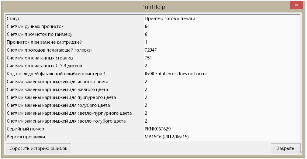

Не удивительно, что головка заболела разгерметизацией, если при пробеге чуть больше 700 стр. прошла 70 прочисток, включая 64 ручные.
Интересно, это прежний хозяин так дочистился или уже новый старался усердно..
Насколько я понимаю о разгерметизации говорит смешивание двух цветов. А что означают пропуски в печати?
