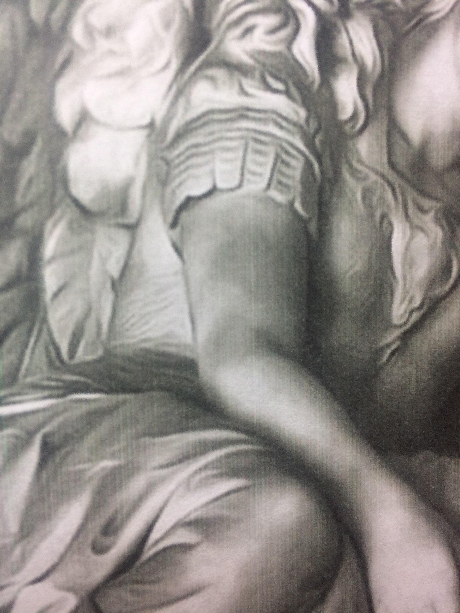

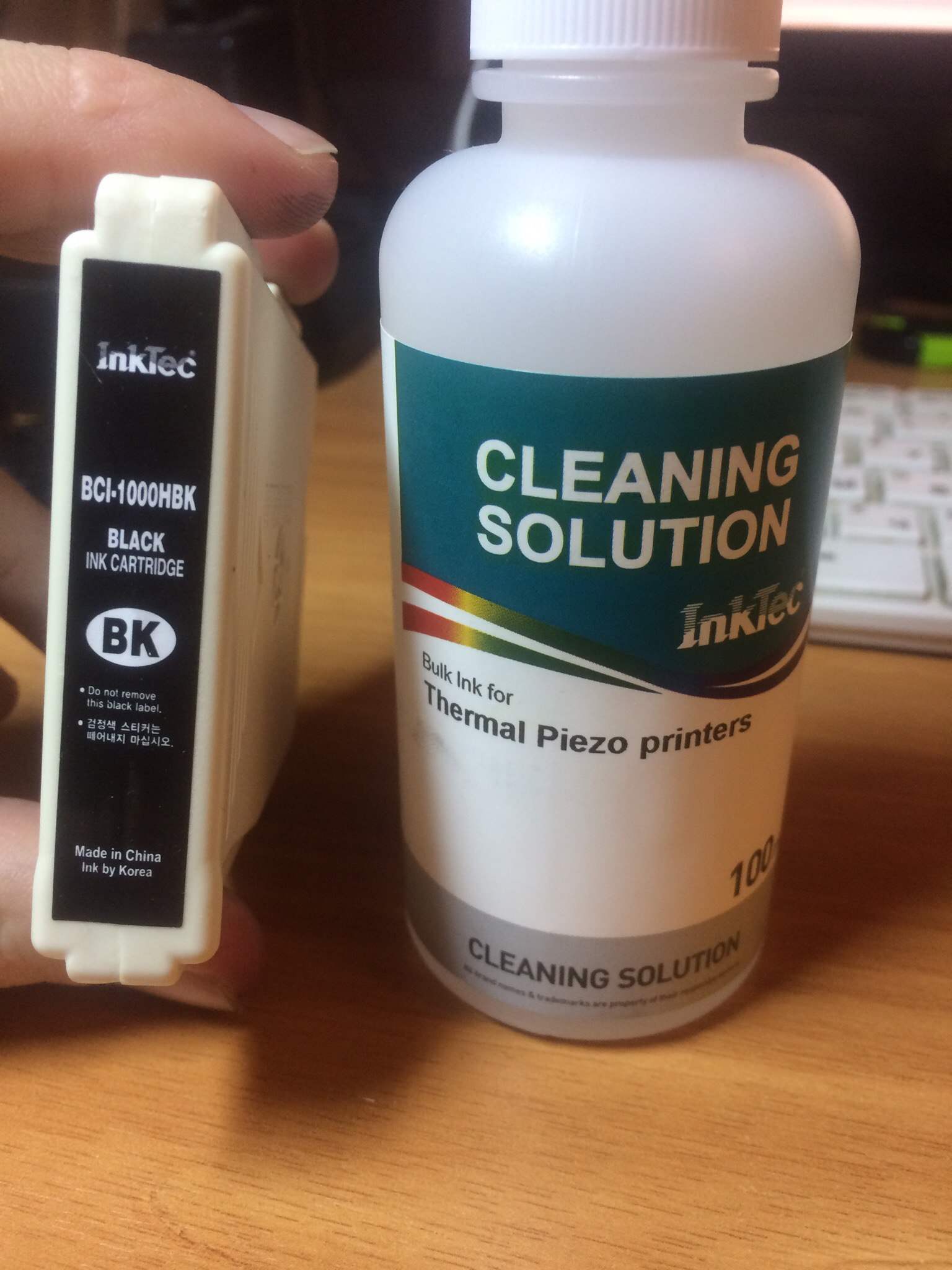

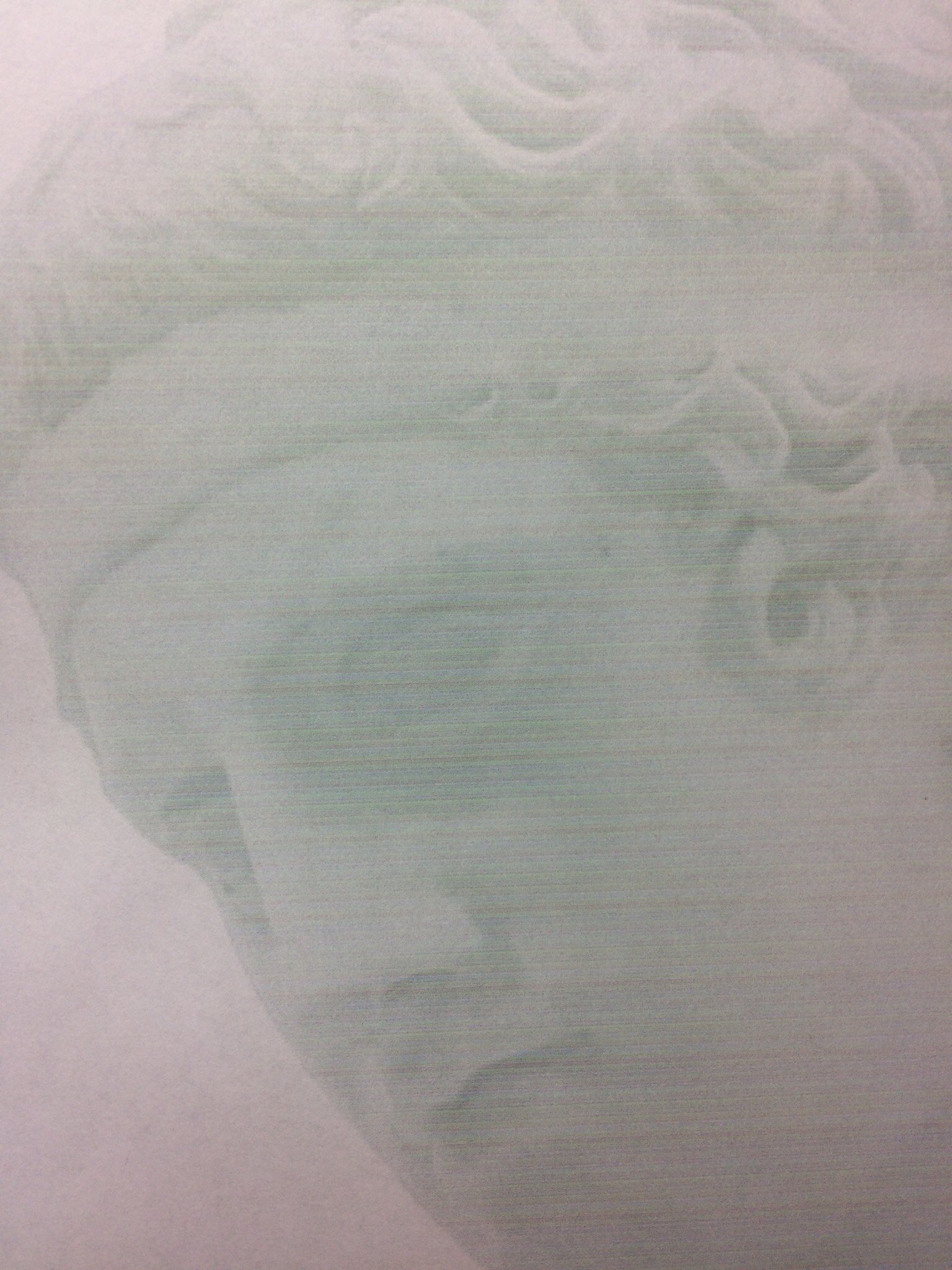

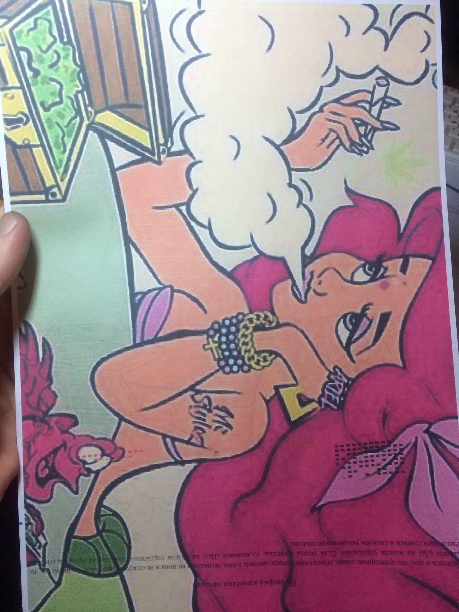

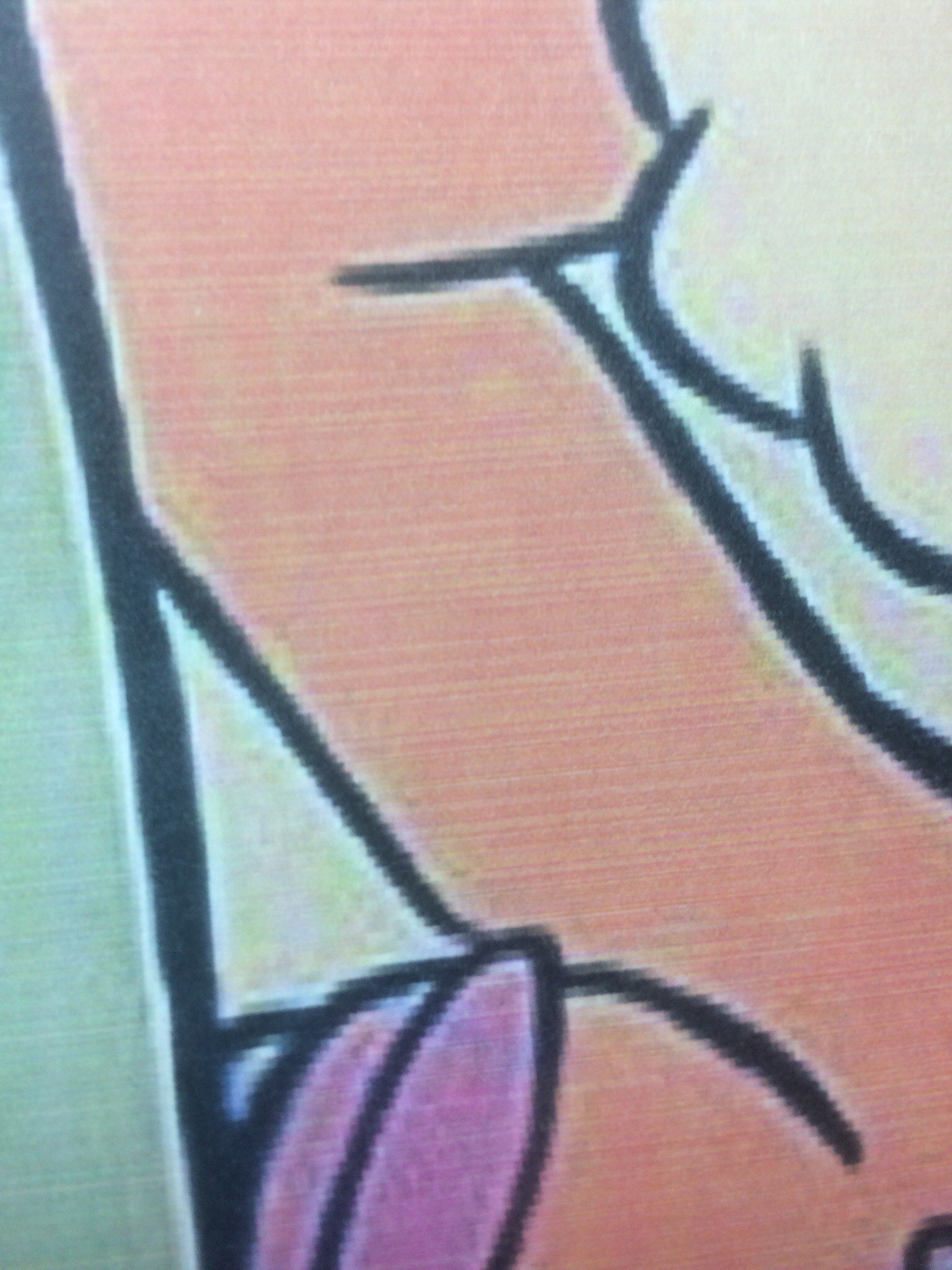

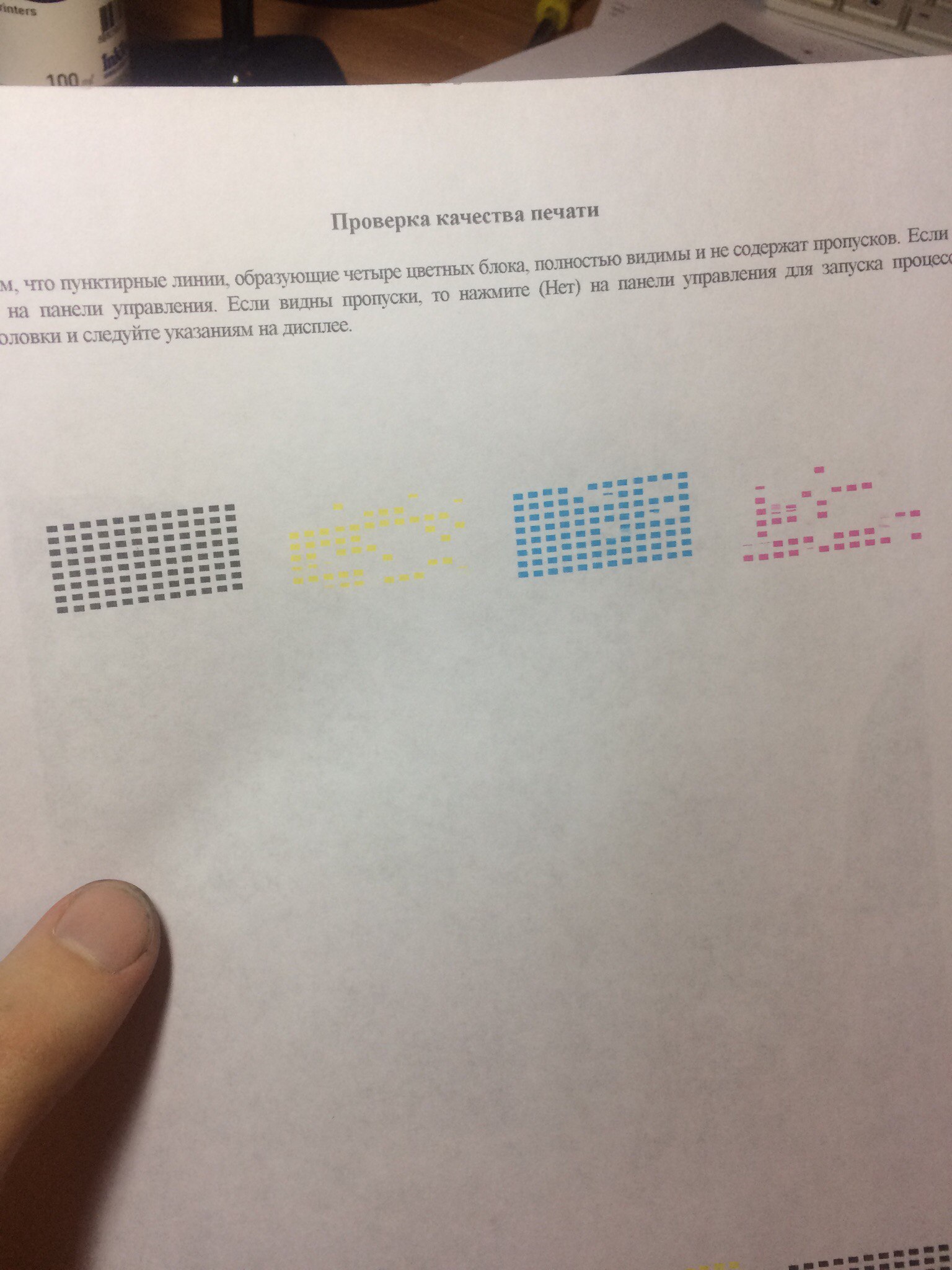

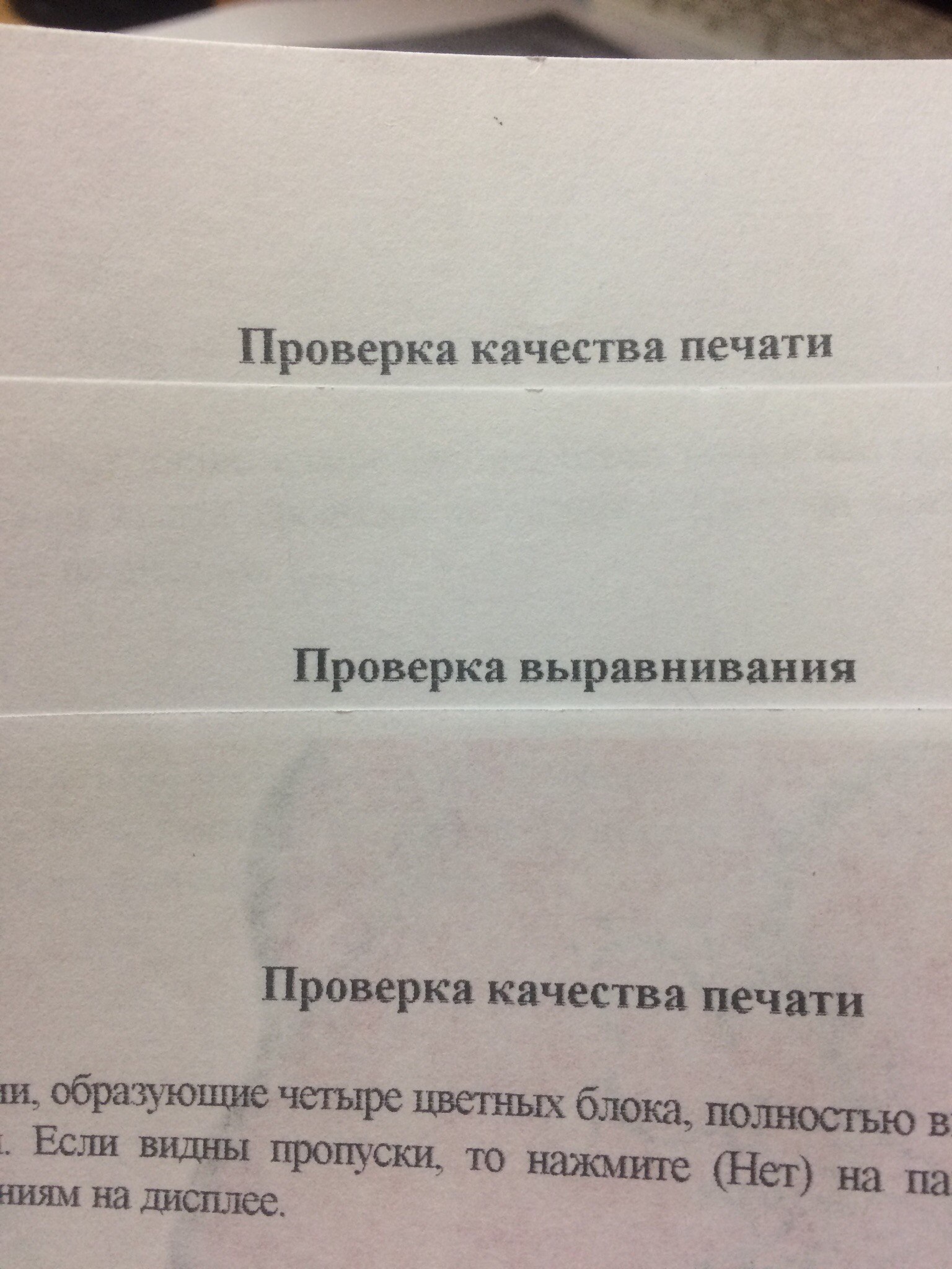

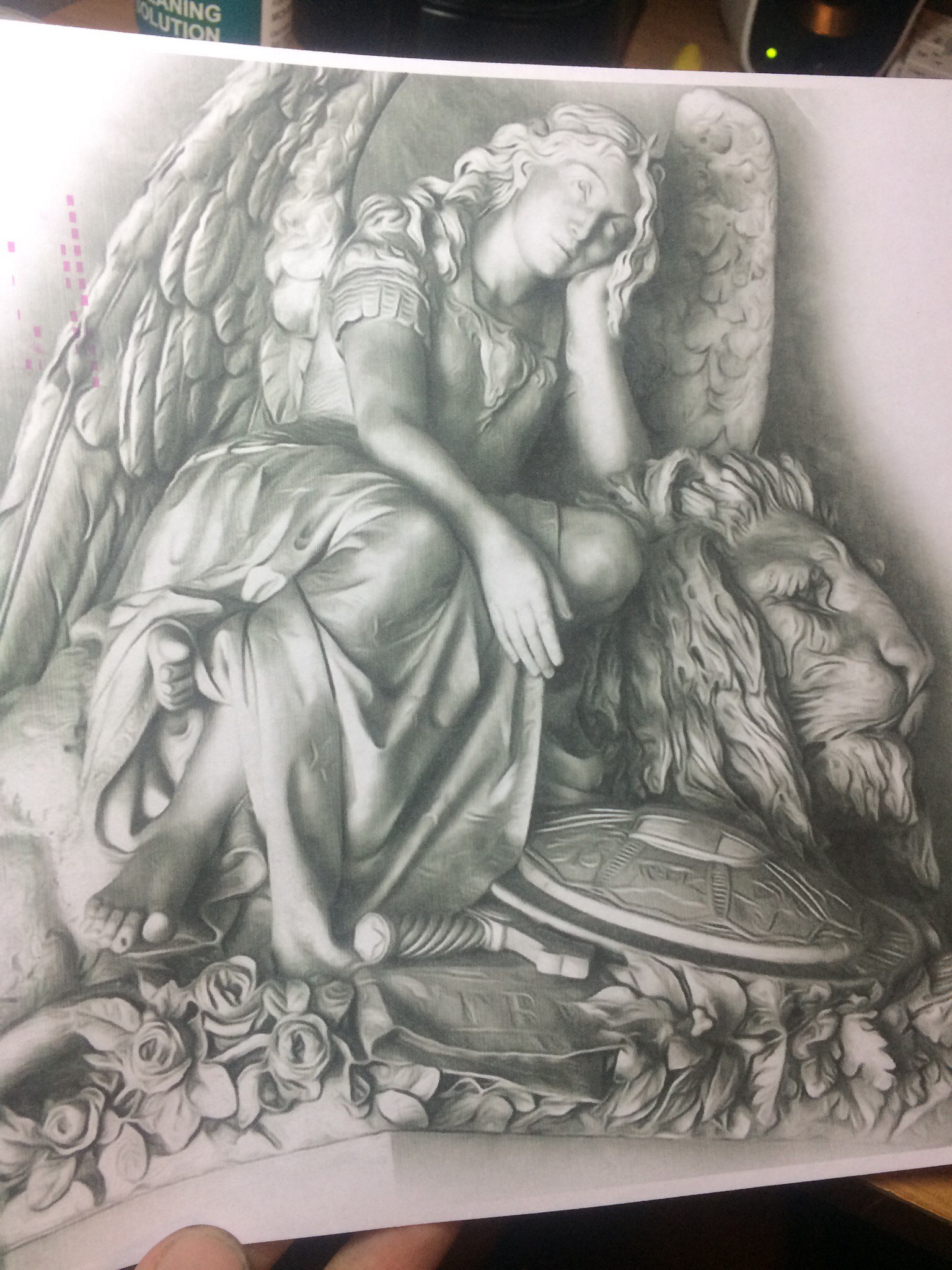

Имеется принтер Brother DCP150C который стоял около 3 лет без работы, все это время в нем находились картриджы inobella, судя по всему оригинальные(почти пустые. Ввиду столь длительного простоя принтер при печати естественно выдавал путой лист. После данный момент я произвел промывку шприцем специальной чистящей жидкостью с последующей установкой неоригинальных картриджей, Фото промывочной жидкости и картриджа в приложении. Помимо прочего устанавливал ватный диск пропитанный жидкостью между печатающей головкой и гнездом на 2 часа.Данные процедуры оживили машину но имеются дефекты печати. Собственно при печати видны полосы, пусть не сильно но все же учитывая цели печати это критично.Важно отметить что полосы судя по заголовкам текста проверочной печати всегда в одних и тех же местах, хотя это если только судить по тексту заголовков. Так же хочу заметить что плотный черный печатается без нареканий, но средние тона печатаются с полосами. На основе выше изложенной проблемы жду отзывов от сведущих людей о том как можно решить данную проблему, и готов ответить на дополнительные вопросы относительно проблемы если они возникнут.

100% алгоритмов решения подобных проблем не было, нет и врят ли будет вообще. Потому стоит радоваться, что хоть так печатает. Оно можно трахаться и месяц и год с промывкой, только сл. иметь ввиду, что чем меньше дюз не печатают (засраны) тем сложнее добиться их работы. Если дюзы гуляют, то появляются, то исчезнут - вполне имеет смысл продолжить с промывкой. В противном случае - расписано выше.
