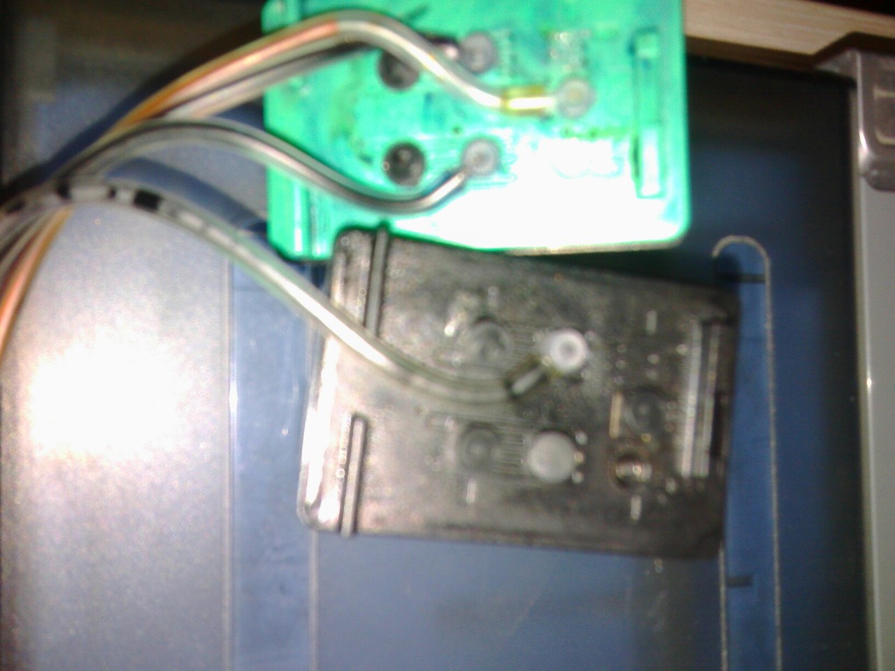

Все вышеописанные ошибки исчезли при замене картриджей (которые шли в комплекте с СНПЧ) на "родные", которые когда-то были куплены для этого принтера, но не использовались мноооого лет. И если с цветным картриджем проблем в установке не возникло, то с черным, к сожалению, все не так просто....

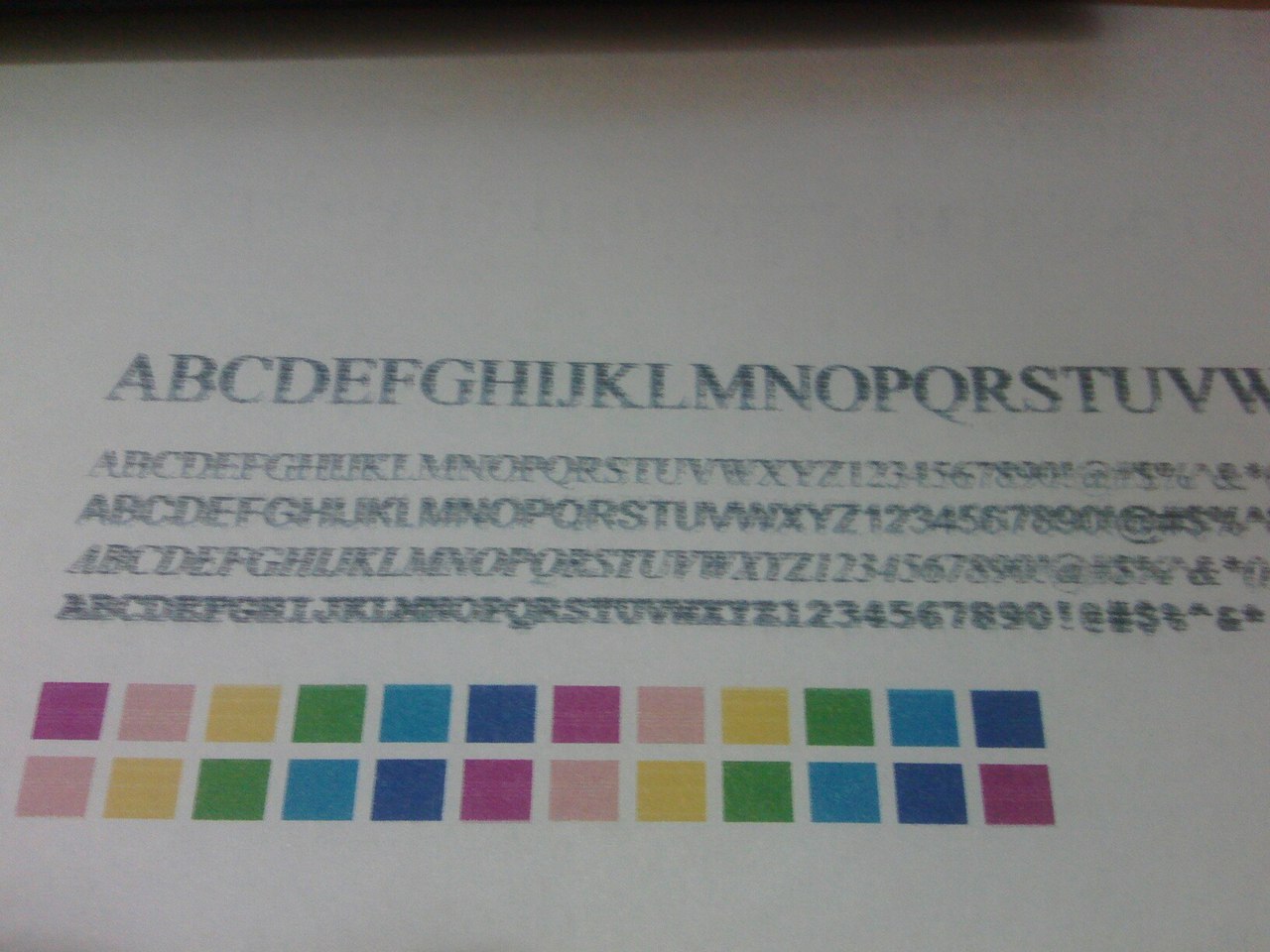

Теперь принтер прекрасно видит все картриджи, ошибок не выдает и даже печатает все, кроме черного цвета(( Сразу оговорюсь, что перед установкой родных картриджей, я их и размачивала и промывала.. Но черный цвет ооочень сильно полосит, а в некоторых местах вообще не печатает.
Почему-то в шлейфе черная краска "оттекает" сантиметров на 10 от картриджа (с остальными цветами в шлейфе все ок). После откачки воздуха шприцем через станцию прокачки чернила попадают в картридж, а затем снова "оттекают" из него по шлейфу.... Прочитала, что это может быть из-за наличия воздуха в картридже.
Подскажите, как его оттуда удалить???
Не герметично соединение трубки с чернилами и картриджа. Подсос воздуха.
В картридже воздух всегда есть и должен быть.

Вот смогла загрузить фото того, как печатает принтер.... Что же в итоге делать?
"выбросить, заменить на новый и не мучиться" - это надеюсь про картридж, а не про принтер?) - Т.е. черный картридж заменить на новый и его сразу подключить к СНПЧ?
"Не герметично соединение трубки с чернилами и картриджа. Подсос воздуха" - как это исправить?

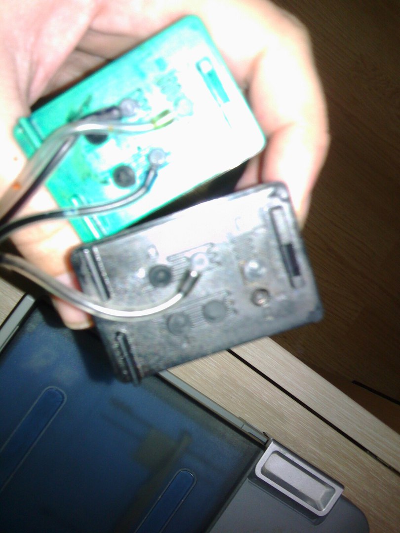

Ну вот и попробуйте руками, достаточно ли плотно сидят трубки в крышке картриджа, не болтаются ли. А лишние отверстия достаточно ли плотно закрыты.
А как часто и как далеко убегают чернила от картриджа? Если сразу и далеко, то однозначно не герметично. Если не сразу и не далеко, на несколько сантиметров, то это нормальная реакция на перепады температуры/атмосферного давления и ни на что не должно влиять. При печати чернила должны двигаться в направлении головки.

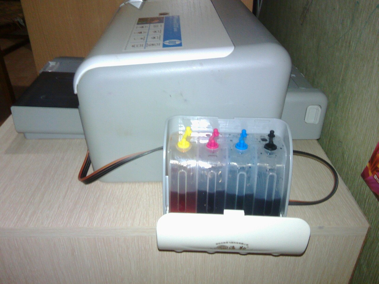

А доноры какие, правильно заправлены? Можно фото? Где стоят? Рядом с принтером?

Вот у желтой краски (даже видно на фото) оттекают на сантиметр-другой, но при этом он хорошо печатает. А у черного - оттекает сразу после установки картриджа после прокачки и на достаточно большое расстояние сантиметров 10-15.
Вот такие доноры
Стоят рядом с принтером. крышечки все открывала согласно инструкции. пробовала ставить и выше и ниже - вот такая установка получилась самая оптимальная. Если выше - заливает вес картридж, если ниже - чернила оттекают от картриджей)
У желтого нормально, а вот с черным - плохо. Обследуйте его хорошо. А еще лучше - не морочьте с ним себе голову, он ведь и так не печатает, замените на новый.

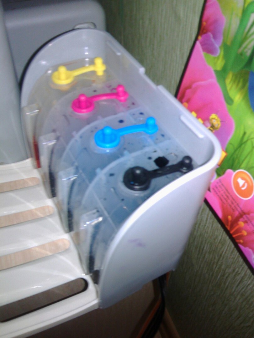

А можно доноры Ваши боком показать? Достаются они из ячейки?

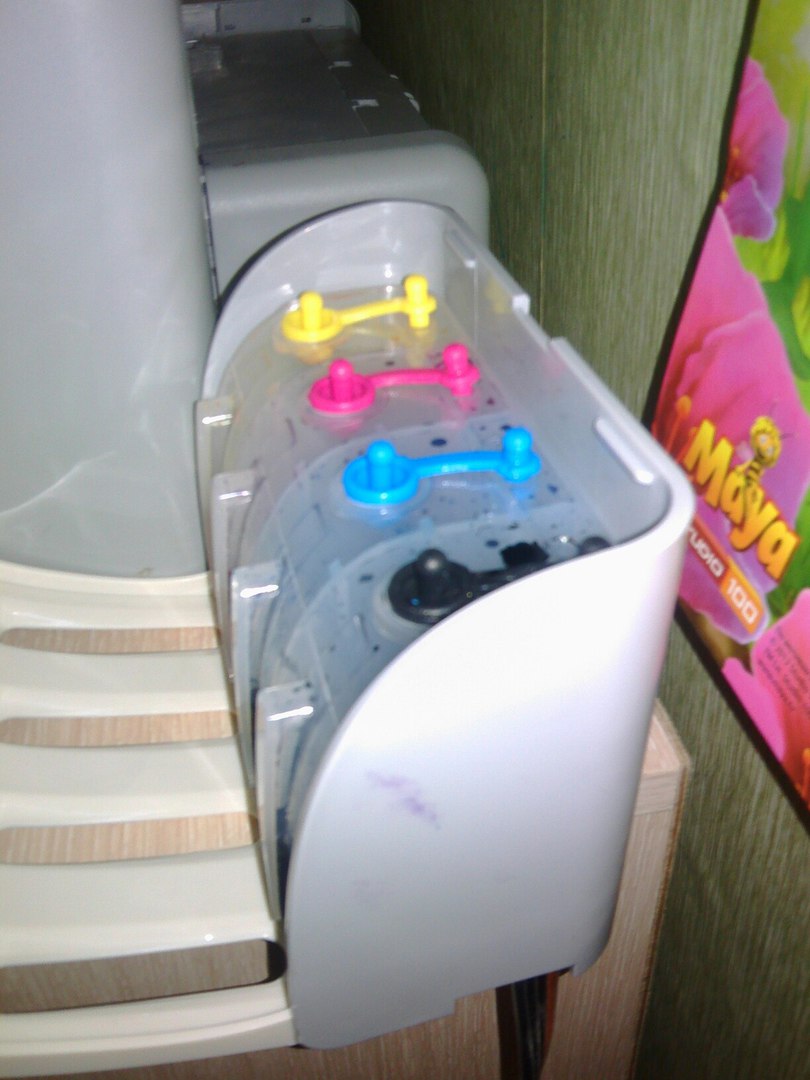

Из такого ракурса не понятно, как у Вас заправлены черный и воздушный отсек доноров. Вентиляционные отверстия открыты? Данная система заправлялась по инструкции от продавца и все работало?

Устанавливала все по инструкции. Вентиляционные отверстия все открыты. Первые несколько недель все работало даже с их картриджами, которые в комплекте шли. Все цвета печатали отлично!
