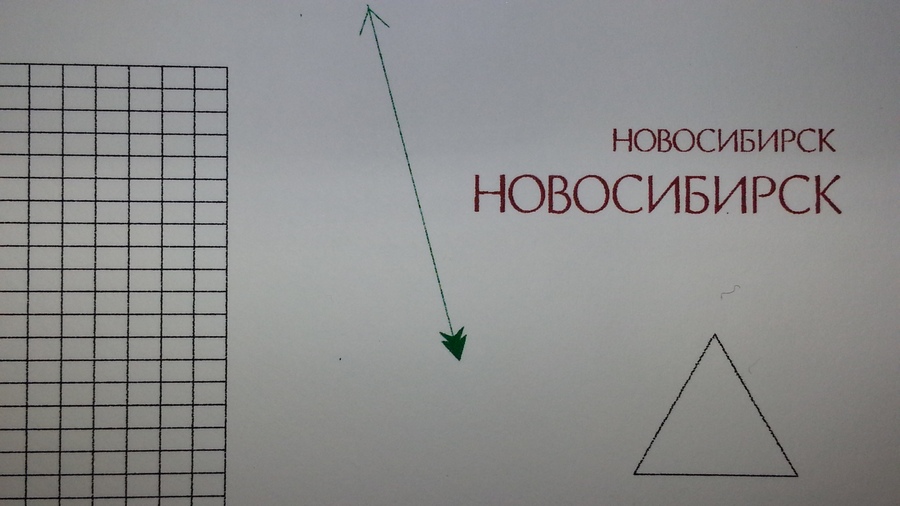

Проблема: при качестве "photo" и "best photo" наблюдается горизонтальное двоение картинки, причем если отключить быструю печать, картинка четкая.
Что делать? Ленту протирал, шлейф уложен хорошо, не задевает, не дергается.
Двоится картинка Epson 1410

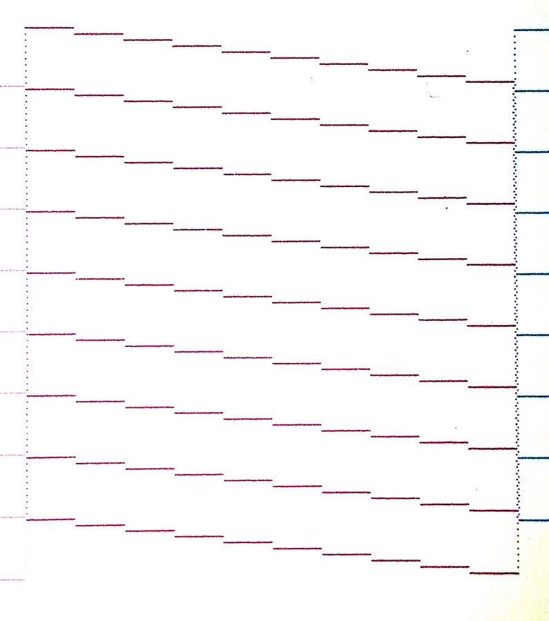

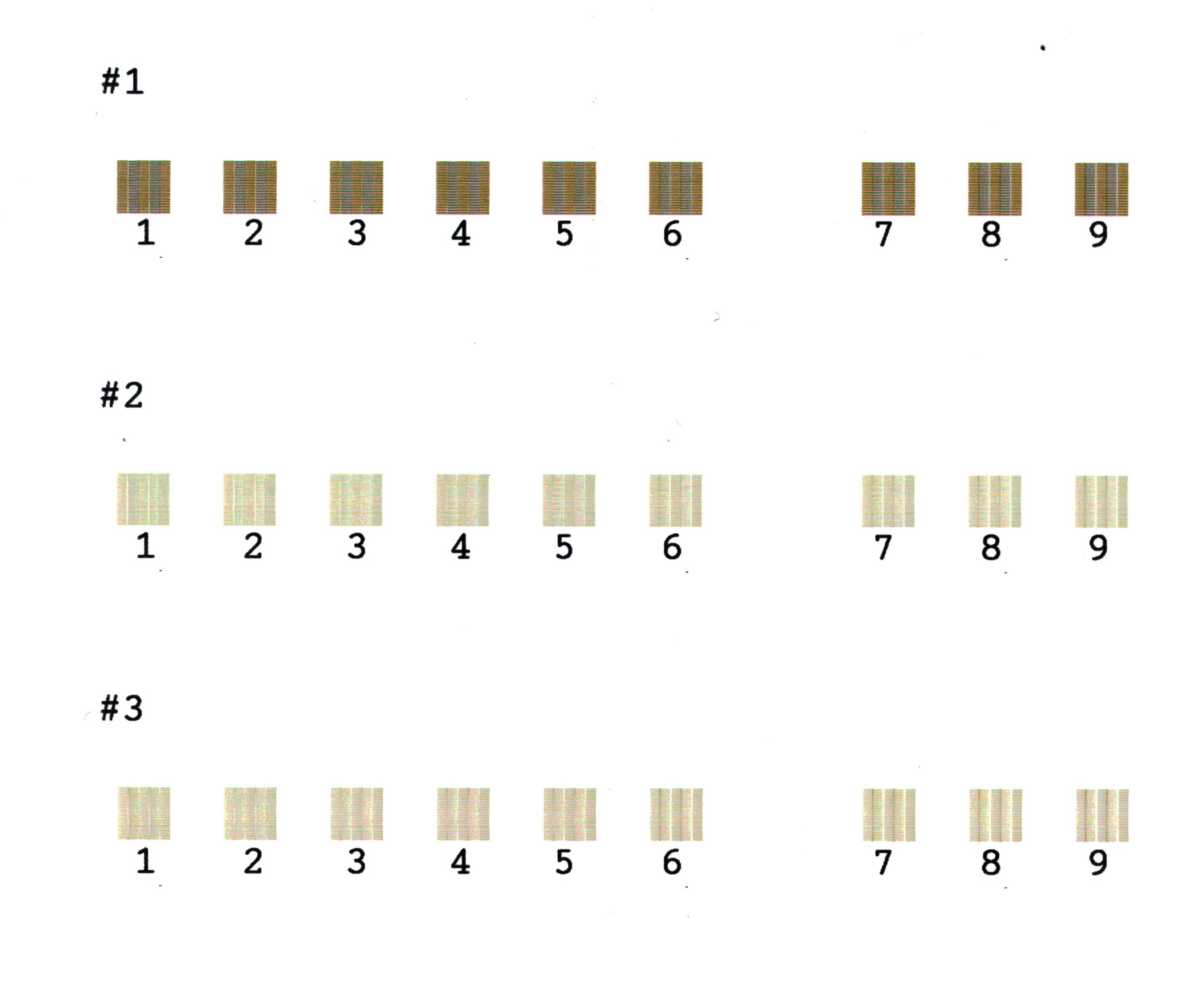

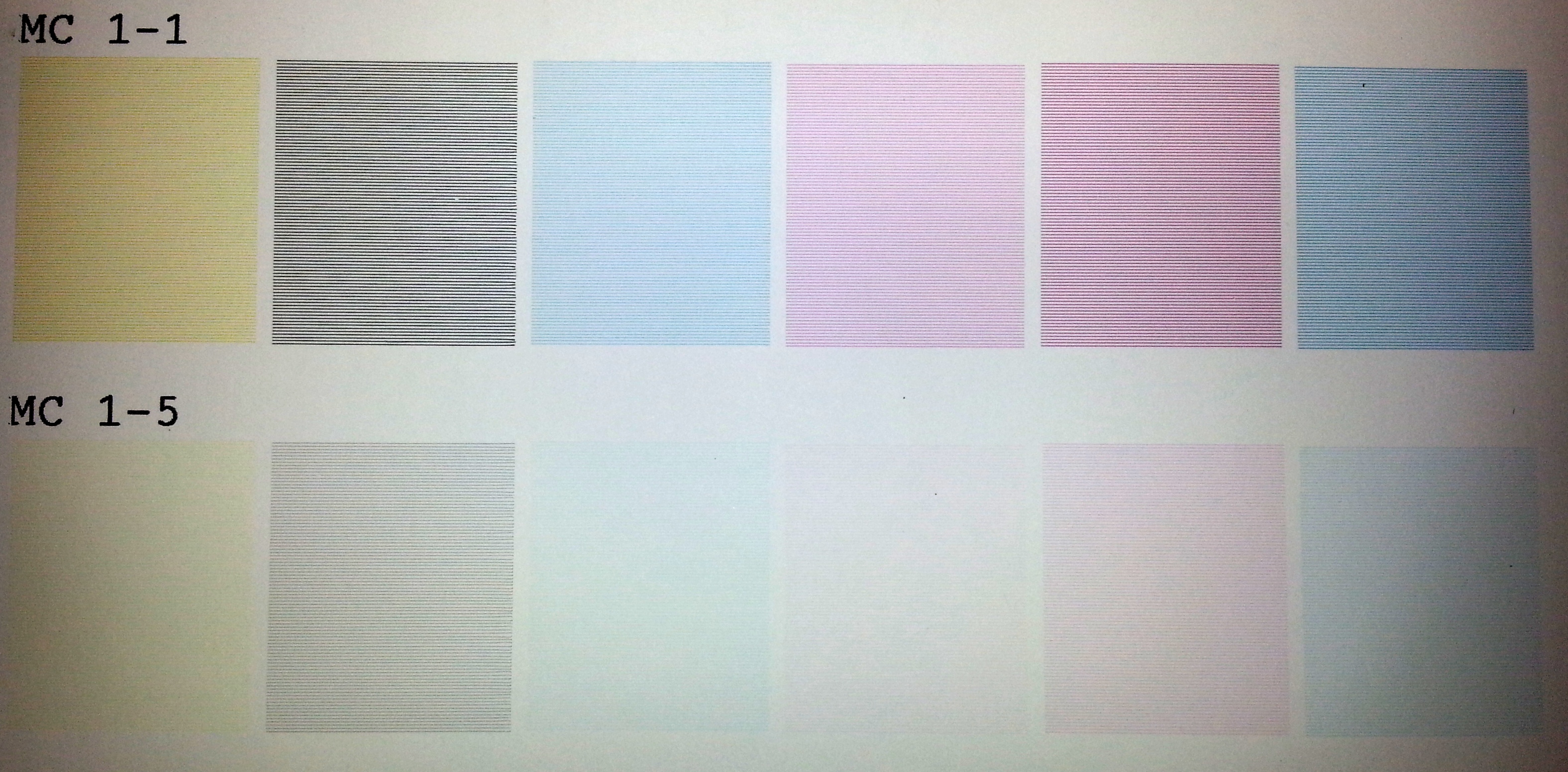

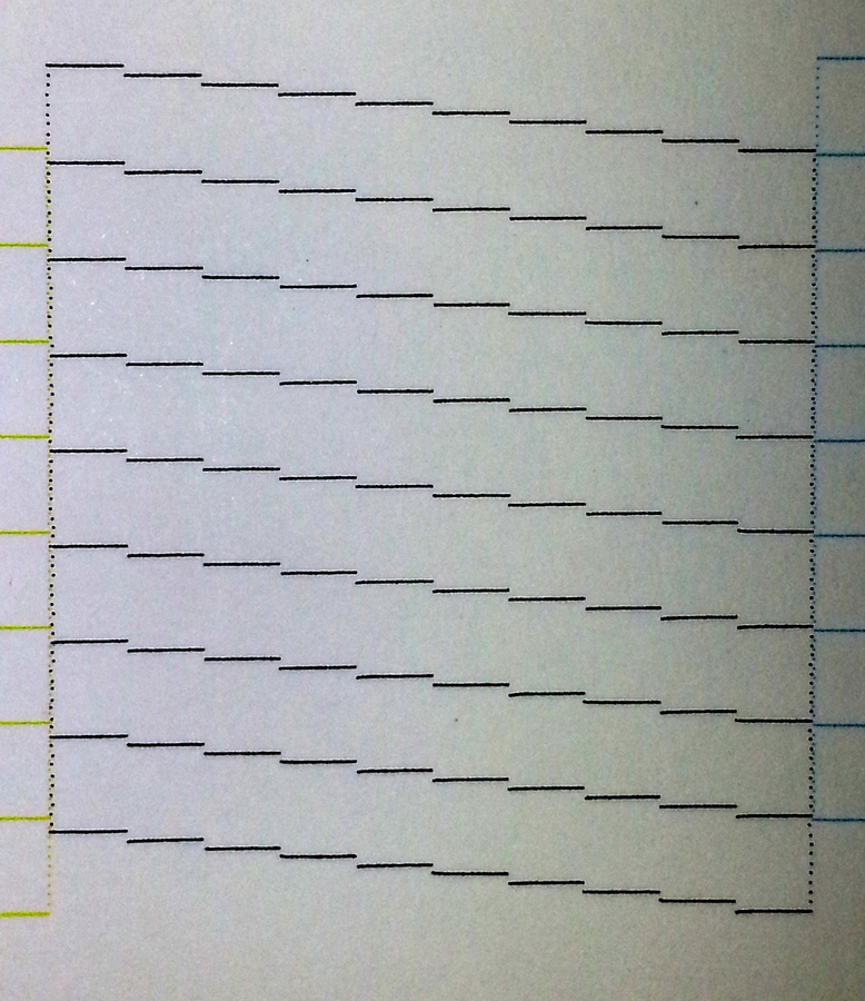

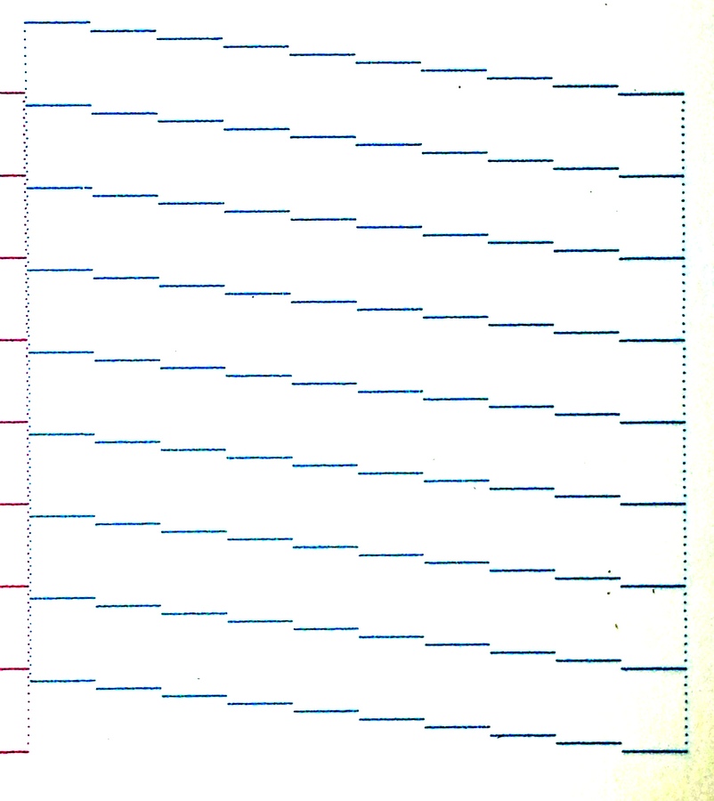

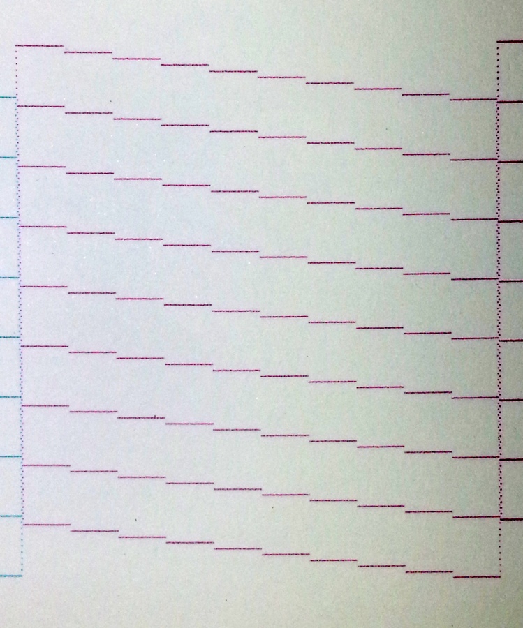

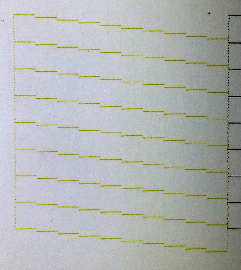

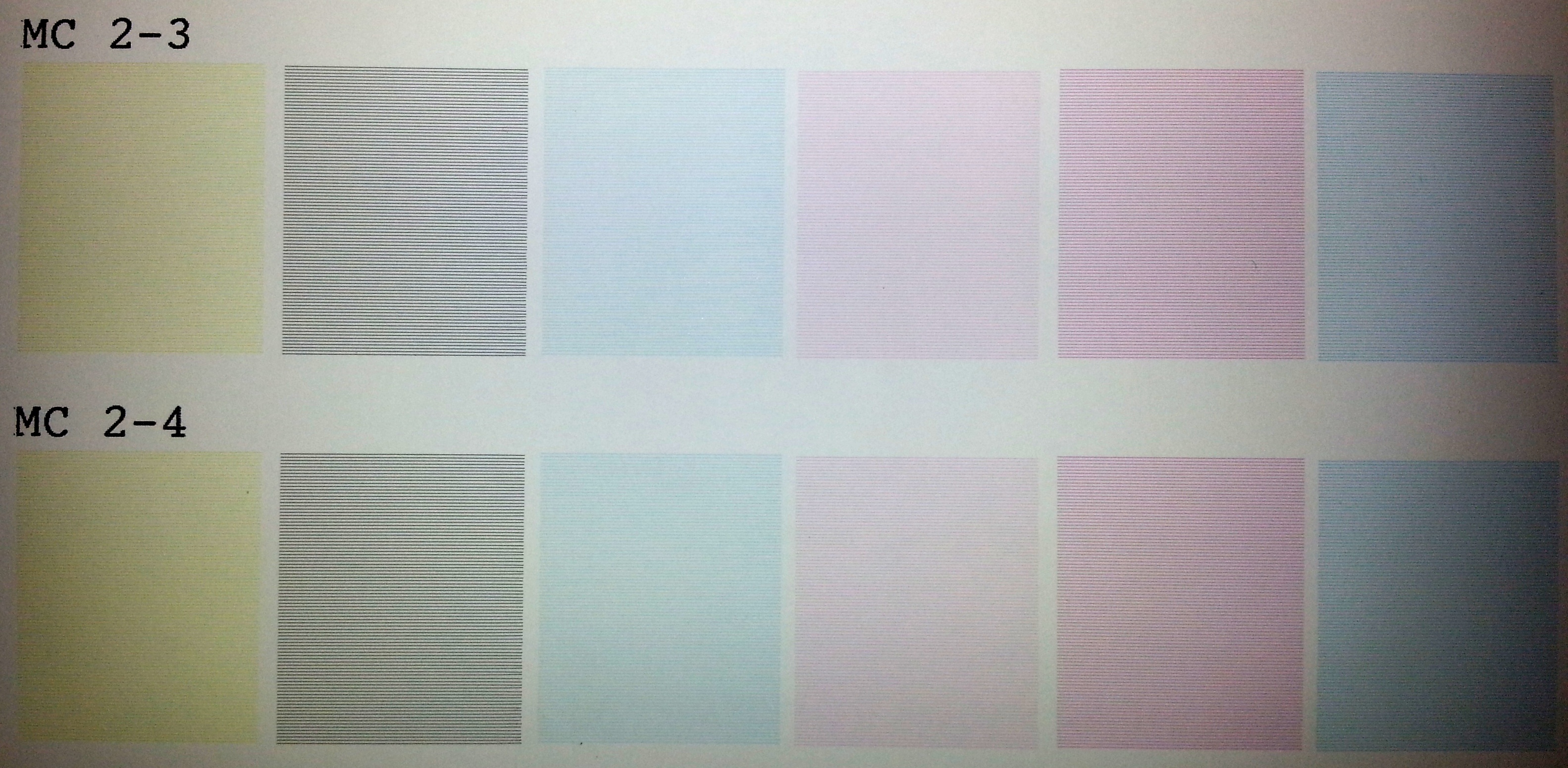

а есть возможность показать, как это выглядит? Заодно тест дюз и тест режимов печати из Принтхелп.

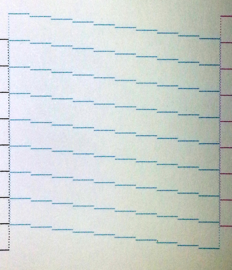

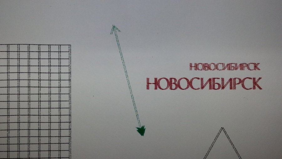

| Сообщение #15 Отправлено 22 ноября 2016 - 11:21
Поищите в темах описание AjProg - там настраивается всё. Не думаю что дело в чернилах. Это явная рассинхронизация печати при проходах ПГ в одну и другую стороны. А ПГ установлена правильно? без перекоса?
Epson L1800 только оригиналы.
| Сообщение #16 Отправлено 22 ноября 2016 - 12:56
slef, спасибо за дельный совет! Почти получилось, стало заметно лучше, нужно еще калибровать, завтра выложу результат!
