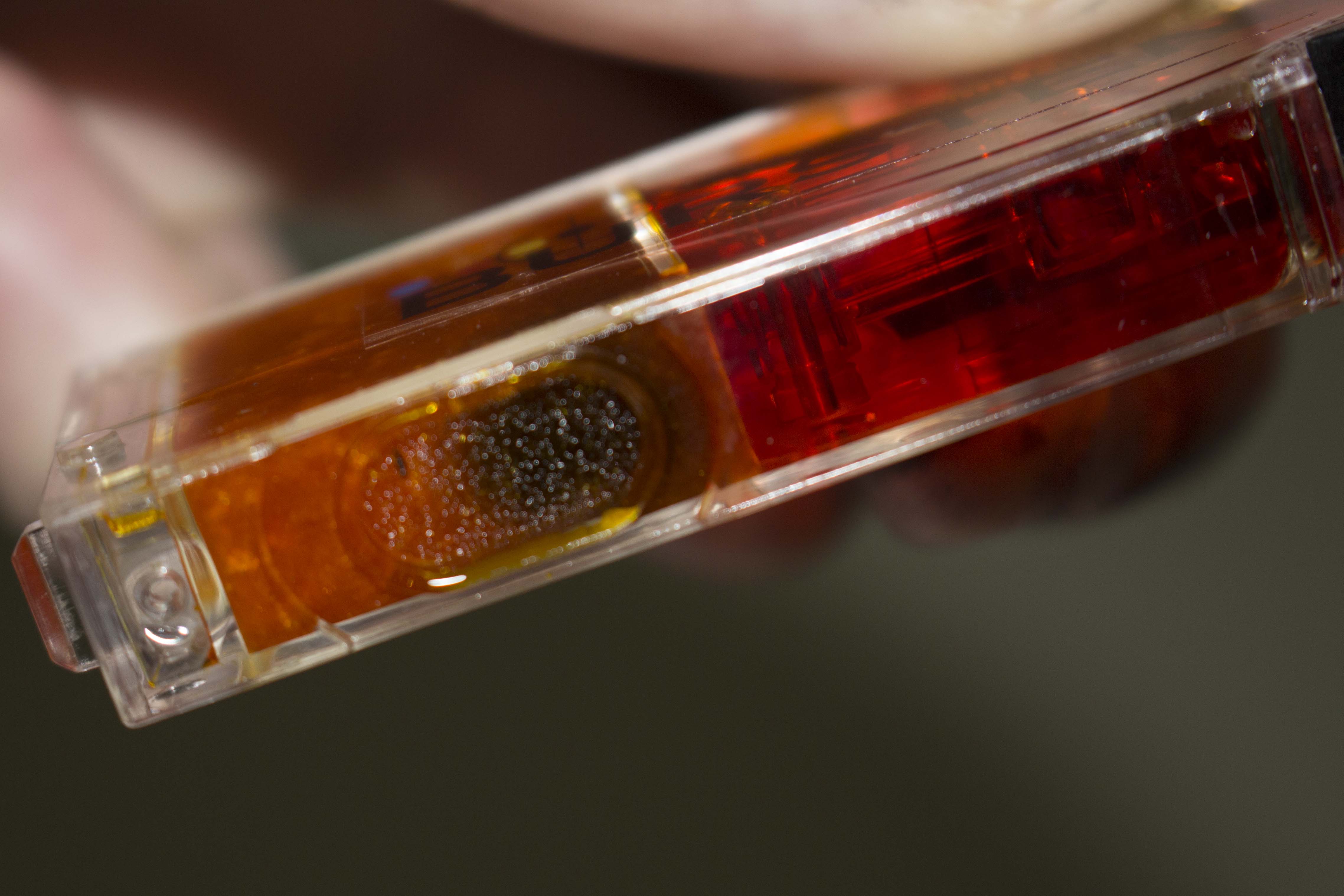

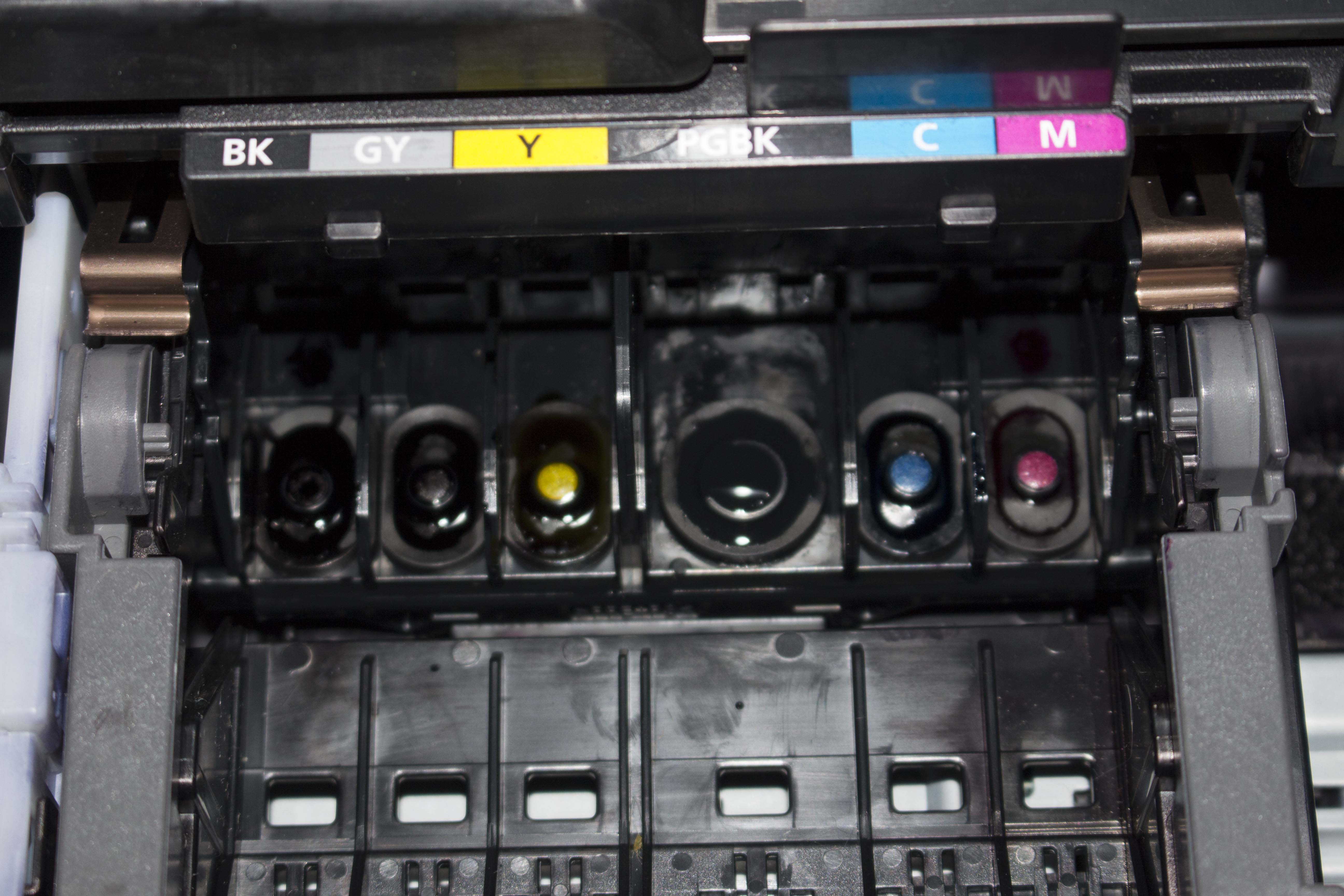

Здравствуйте. Ищу людей, которые уже сталкивались с подобной проблемой. Суть в том что заказал 2 комплекта нано картриджей 2 поколения на canon ip8740 и canon ip7240. перед заменой картриджей промыл ПГ по инструкции, залил чернила ОСР. Неделю всё нормально поработало, затем началась какая то фигня, заместо желтого, красного и синего печатает черным. бывает вообще половина цветов пропадет. Написал в магазин многоцернил.ру, они мне выслали замену, немножко попечатал всё тоже самое началось с новыми картриджами. Уже не знаю что делать, прихожу каждый день на работу, делаю тест дюз и просто пропечатываю на весь лист А4 тем цветом, который касячит. вытащил картриджи, на ПГ видно что они как буд-то текут что ли. Сам желтый картридж почернел снизу, как будто подсасывает черная краска в него. может быть что уплотнительные резинки как то не плотно посажены? вообще даже не представляю, что может быть. черные пигментные картриджи вытаскиваешь, они прям наполовину в краске, где то течет.

esxpom, встречали и много раз. У вас брак в ПГ - микротрещина в внутри каналов в печатающей головке. Не лечится. Точнее лечится - но вам не понравится чем. По сути чернила смешиваются во время простоя принтера, т.е. когда принтер стоит в покое. Значит во время простоев просто меняем желтый картридж на другой, который будет подсасывать чернила из парковки. Во время печати ставим другой картридж для печати. По другому ты ничего не сделаешь.

esxpom, не чем. Но как не странно данные головы почему то дольше других живут. Следите просто за тем чтобы пигментный канал PGBK оставался работоспособным.
