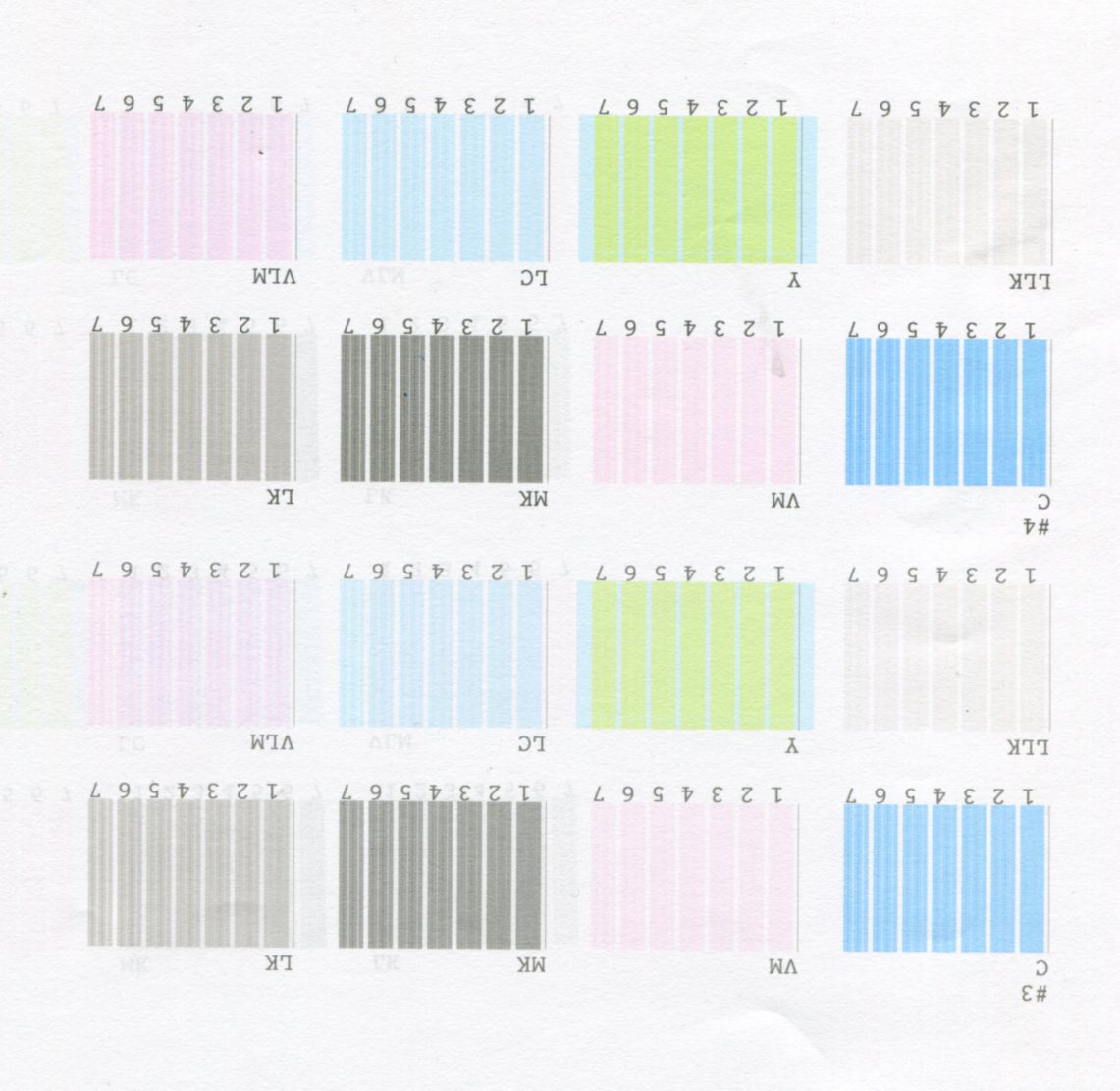

Подскажите пожалуйста, смешивается желтый и голубой. Что делать?Прикрепленное изображение: img176.jpg
|    Сообщение #2 Отправлено 18 ноября 2016 - 19:19   masterprint1
Не правильно поменяли демпфера или же блок демпферов не правильно подключили. У вас на стыке патрубков есть пробитие и из-за этого цвет мешается-другие варианты исключены!!!!

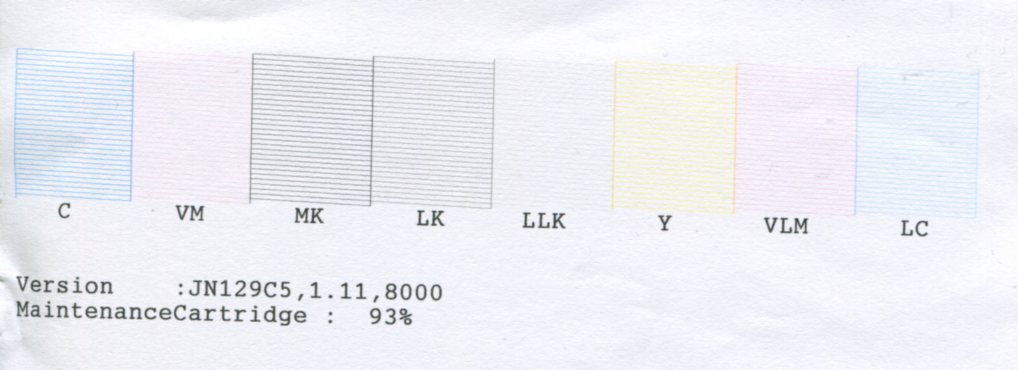

тест дюз в идеале. механическое смешивание исключено

|    Сообщение #4 Отправлено 21 ноября 2016 - 19:31   WWM
Просмотр сообщенияsash2691 сказал:
А какое еще смешивание может быть?
Правильно, программное. Драйвер командует печатью. Если посмотреть в микроскоп на Вашу плашку желтого, то там намешано что хочешь, все цвета. Разве что без черного.
Чтобы прояснить все-таки ситуацию, скажите - тест дюз такой Вы как напечатали? После простоя или после прочистки, после печати?
И аналогично - как Вы напечатали картинку в первом своем сообщении? Это калибровка плоттера?
И самое главное - как Вы заметили это подмешивание? При печати цветного теста или фото видно зеленый вместо голубого? Покажите.
|    Сообщение #5 Отправлено 22 ноября 2016 - 11:46   sash2691
Тест дюз всегда хороший. При печати калибровки на самом деле)смешивания тоже не происходит, все цвета печатаются чистыми. Желтый тоже. Но на самом последнем проходе головы на желтый ложится голубая плашка.
Из фотошопа и из PhotoPRINT SERVER-PRO (с различными настройками) результат один - лица зеленые. Принтер явно не управляет подачей голубого, просто кроет все сплошной плашкой. Один диагност (официал) говорит, что нужно менять управляющий шлейф, другой говорит, что прошивка все решит.
Буду благодарен если подскажете еще что может быть.
