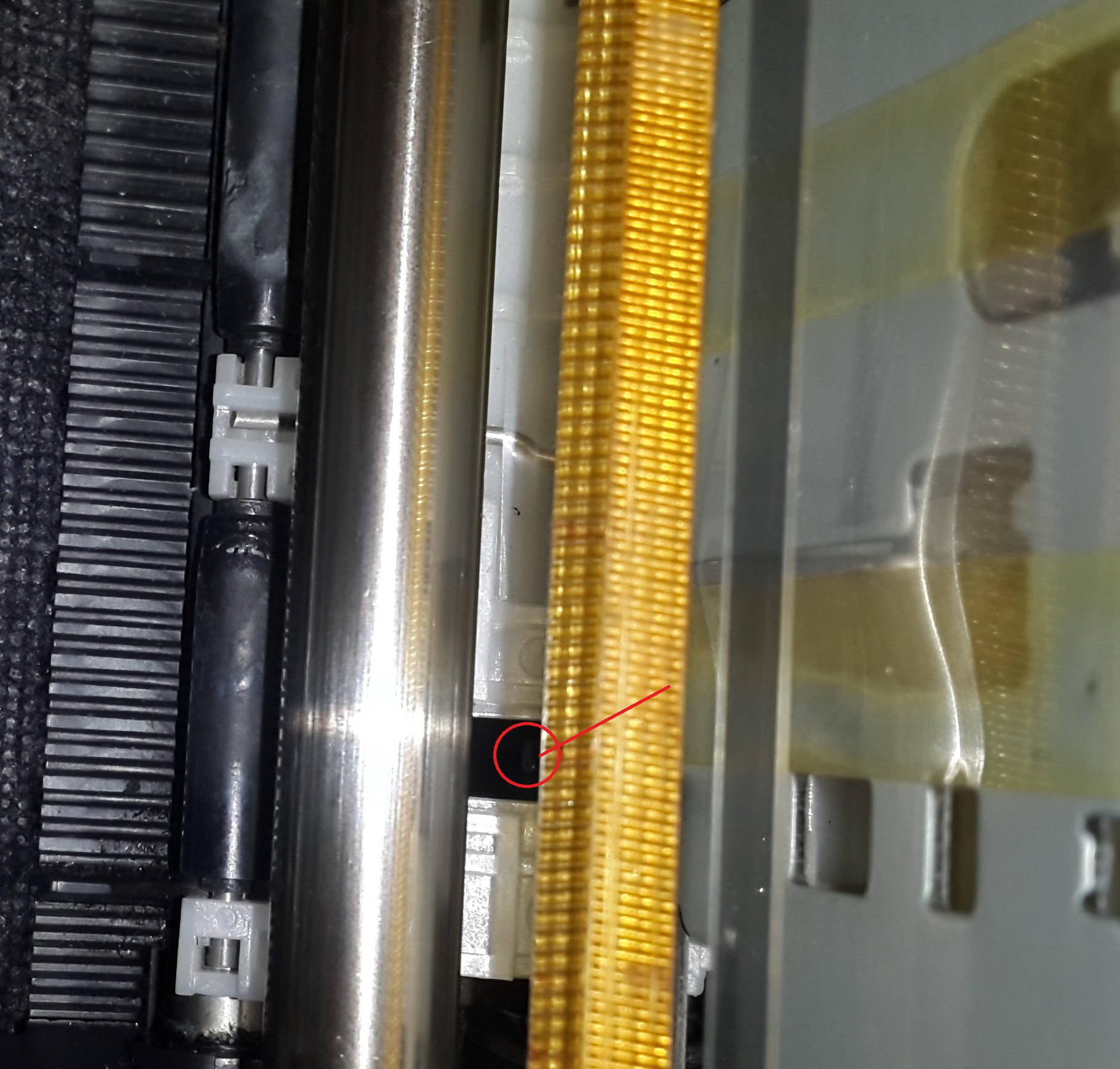

|    Сообщение #3 Отправлено 18 ноября 2016 - 18:38   RAdm
глаз на дне каретки
Перекапал всё. Оптического датчика нет. Есть только механический флажок. Может быть такое?

|    Сообщение #4 Отправлено 18 ноября 2016 - 20:56   lap70
Просмотр сообщенияRAdm сказал:
А Вы его так и не увидите, он находится с внешней стороны каретки, как же он будет начало листа определять находясь в нутри каретки. Что бы его увидеть надо каретку снять или как вариант проверить проводок(разъём) идущий к нему.

|    Сообщение #5 Отправлено 18 ноября 2016 - 22:24   RAdm
А как голову чистили?
Вынимал внутренности и промывал. Внешний корпус не трогался.
Снял каретку. Вот только этот рычажок и остался. К нему подходит 3 провода, провода идут от "мамки".
|    Сообщение #6 Отправлено 19 ноября 2016 - 07:59   lap70
Сняли каретку, то есть полностью разобрали принтер, тогда доступ к глазу открыт, можно его протереть и проверить соединения провода. А рычажок этот отвечает за окончания листа.
