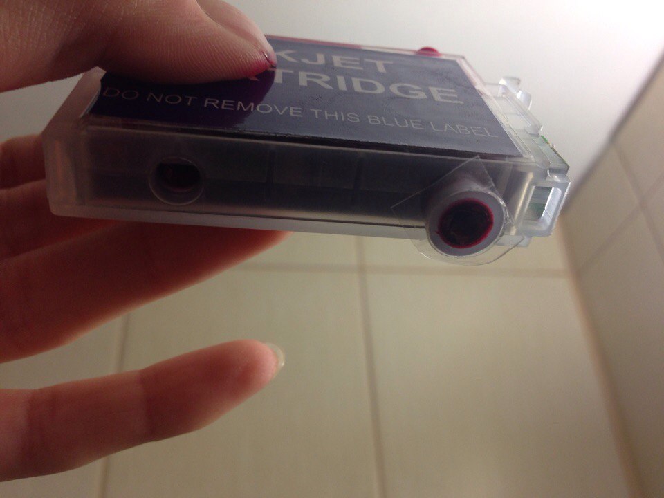

ОляОля123, а кто мешает доноры приклеить и потом можно возить, переставлять и т.д.
ОляОля123, а по ПЗК покажите фото нижней манжеты, потом ПЗК с разных сторон. только фото делайте качественные.
и еще для серии ХР ПЗК вредная штука, эт так на будущее.

ОляОля123, а фото пробок, мне нужно хорошее фото нижней манжеты ПЗК.
| Сообщение #9 Отправлено 17 ноября 2016 - 19:43
https://pp.vk.me/c63...zcGkCwg0OrA.jpg
https://pp.vk.me/c63...VMzHB1--CZs.jpg
https://pp.vk.me/c63...Ya03PDq5rW4.jpg
https://psv4.vk.me/c...wK97Undvni0uqpQ
может в помойку уже надо? вот что принтхэлп о нем пишет

| Сообщение #11 Отправлено 17 ноября 2016 - 22:52
ОляОля123, короче берем маникюрные ножницы и срезаем рванные края пленки по кругу, в районе нижней манжеты, только не увлекайтесь, чтобы манжета не вылетела, пленка удерживает манжету...
ОляОля123, скажите адрес в ВК я туда вам закину, как делать.
| Сообщение #12 Отправлено 17 ноября 2016 - 22:56
https://vk.com/mishevaya_plushka
То есть защитную пленочку на картриджах по краям обрезать? А внутри или снаружи?
