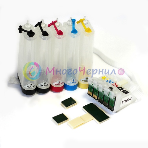

|    Сообщение #6 Отправлено 17 ноября 2016 - 15:54   dimon_37rus
я просто не правильно выразился, все верно стоят воздушные фильтры.когда их вынимаешь тоже не чего не печатает.
если обод не плотно прилегает, тогда при прочистки будет попадать воздух? т.е. в саму голову не попадут чернила, в следствии чего принтер печатать не будет?
снпч фото --
Снпч фото
  • Прикрепленное изображение: snpch-Epson-Office-T1100--500x500.jpg
|    Сообщение #7 Отправлено 17 ноября 2016 - 15:56   WWM
Просмотр сообщенияdimon_37rus сказал:
В донорах 2 отсека, верно? Вы правильно заправили их? В чернильном чернила, в воздушном - воздух и минимум (строго на дне) чернил.
Воздушные фильтры могут быть бракованными и не пропускать воздух. Чтобы разобраться в данном вопросе, снимите их, запустите штатную прочистку, тест дюз. Еще раз. Что-то поменялось?
