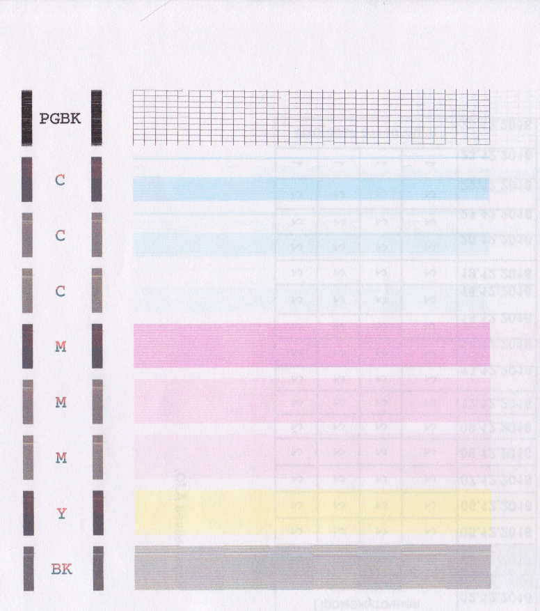

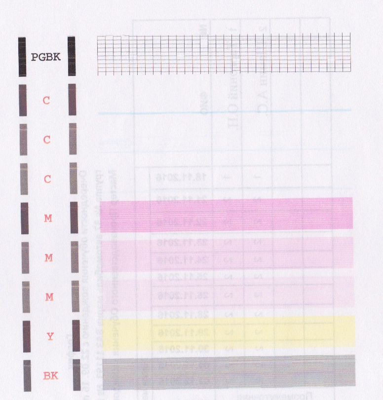

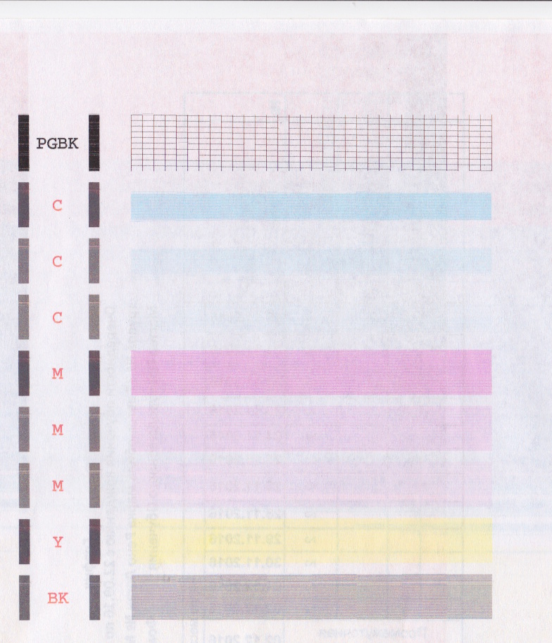

Здравствуйте.
Уже много лет пользуюсь Canon MP630 и MP640. Заправляю оригинальные картриджи чернилами Inktek, после каждой заправки обнуляю чипы. Недавно на MP640 выдал ошибку B200. Купил новую головку QY6-0072. Но сразу же выявилась странная проблема с синим цветом. Если принтер постоит пару часов, то синий печатает страницу-две и начинает полосить вплоть до полного исчезновения. Прочистки не помогают. После каждой прочистки синий начинает печать всё хуже и хуже. Помогает только оставить принтер в покое часа на 2 и больше.
Прикрепленное изображение: Тест (1).jpg Прикрепленное изображение: Тест (2).jpg Прикрепленное изображение: Тест (3).jpg
P.S. не обращайте внимание на фон тестовых страниц. Печатал на черновиках, а сканер сильно просвечивает.
После суток отдыха синий на тесте печатает полностью. Но при дальнейшей печати его снова хватает только на 1-2 страницы. Получается сопла не забиты и рабочие Верно?
Что ещё делал:
Сначала было подозрение на чернильницу. Заменил на заведомо рабочую со второго принтера - не помогло
Думал, что подсасывает воздух между чернильницей и ПГ. Поставил резинку из старой ПГ - не помогло. Дополнительно сверху положил силиконовую прокладку толщиной 1-1,5 мм. - не помогло.
В конце концов заменил резиновую прокладку в ПГ между корпусом и керамической платой. Так же не помогло.
ВСЁ, идей больше нет. Прочистку запускал в общем количестве уже раз 15-20. Толку нет. В чём проблема и что можно сделать?

Головку где покупали? Голова явно не новая, а восстановленная (при условии, что эти же чернила у Вас работали раньше нормально).

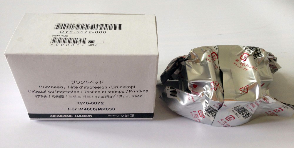

Брал в Китае. Голвка была в фирменной белой коробке и вакуумно запечатана. Везде написано made in Japan. До этого пару раз брал такие же и проблем не было. Выглядит это как на фото:

|    Сообщение #4 Отправлено 16 ноября 2016 - 18:17   WWM
Точно нигде нет надписей, что она восстановленная? И выглядела супер кристально чистой как новая, ни царапины?
Ничего другого в голову не приходит. Ну, разве еще - может именно в данном канале навалено консерванта. Попробуйте вручную прокапать канал вне принтера очищающей жидкостью.

Я сам отношусь к подобным вещам с подозрением, поэтому внимательно осмотрел и упаковку и саму головку перед установкой. Никаких признаков б/у я не увидел. Продавец так же позиционирует их как новые.
Вне принтера капал на синюю сеточку чернила, уходят они быстро. Думаете что-то мешат в канале по пути от чернильницы до керамической платы?

Может быть, чернила именно голубого цвета плохо вымывают консервант из головки.
Нет у Вас нового картриджа? Надо бы прикупить для спасения головы (если она действительно новая).
