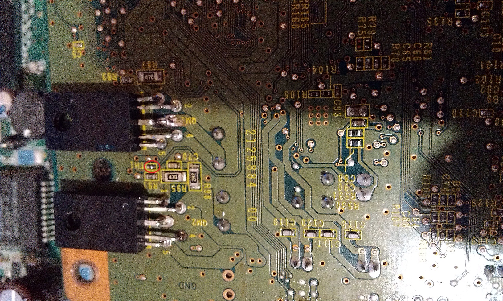

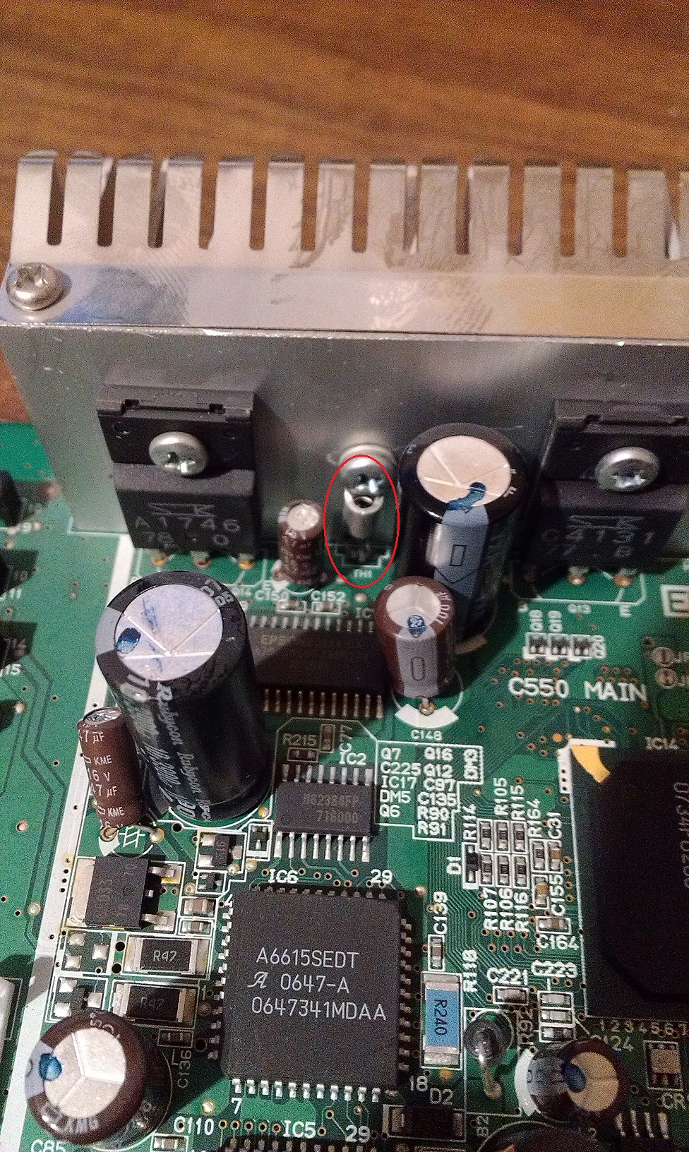

может лучше транзисторы на радиатор поставить?

- то-есть, если их заменить на обычный резистор, будем печатать без тормозов?
Наверное да но возможно не долго - сама причина перегрева то не устранена. Мы этим обходим "тормоза" но не устраняем проблему. Это своеобразная защита. Хотя иногда в помещении на пару-тройку градусов станет потеплей и все привет "тормоза", например отопление посильней пустили. Тут и смазка и танец с бубном не поможет.
И вентиляторы ставили. И радиаторы прикручивали.
Тут еще дело в том что ТН внутри около транзисторов и для него это охлаждение комариный укус. Если уж охлаждать то воздушный поток пускать например внутрь железного корпуса ну и выход теплому обеспечить.

Alex_Ekb, ты прав, это и есть основной тормоз, ТН, его можно менять на линейное сопротивление, но при этом нужно кучу радиков ставить как на транзюки так и на охлажение двигла. Я знаю loskun баловался этим и вроде успешно, он мне рассказывал. А еще бывает этот ТН сам по себе может тормоза выкидывать при новом принтере. И эту обратную связь можно менять на линейник.
