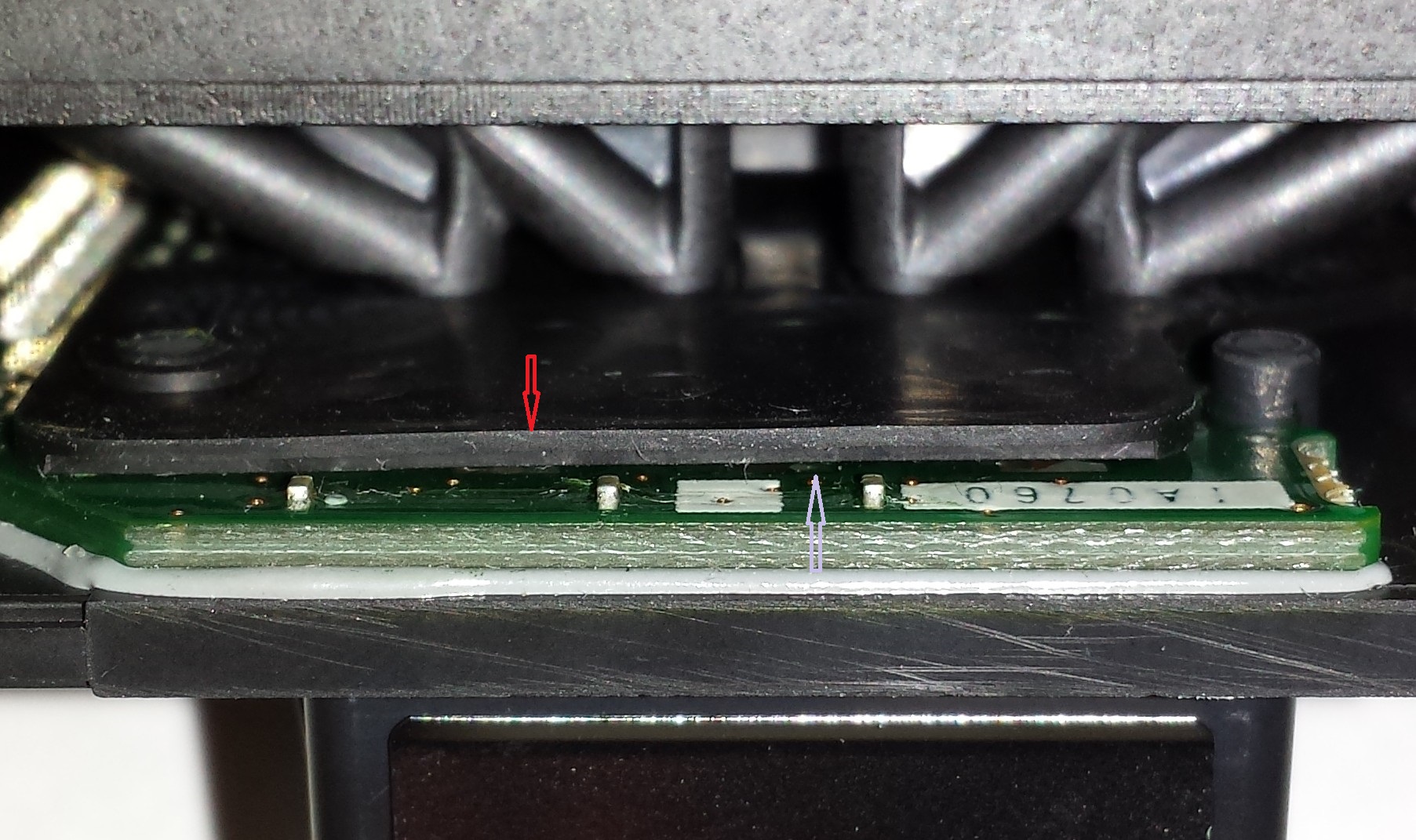

Всем доброго времени суток!
После длительного простоя забились дюзы желтого и черного.Штатными средствами принтера прочистить не удалось.Бутерброды не помогли - решил снять и полностью промыть зеленым ММ и дистил. водой. Через три дня, чередуя отмачивания с аккуратной промывкой шприцом, дюзы все открылись. С ПГ и жидкостями работал аккуратно - залива и брызг не было. На всякий случай решил поставить на трехдневную просушку. Осмотрел со всех сторон и обнаружил под резиновой прокладкой и платой немного блестит зеленым цветом. При промокании салфеткой из под резинки натянуло на полновесную каплю ярко зеленого цвета.Протер под самой прокладкой и плату дистил. водой и поставил на сушку.Резиновая прокладка с правой стороны к плате прилегала не плотно. Вопросы - что за прокладка и должна ли она быть приклеена плотно к самой плате? Не плотно прилегающий угол к плате криминал? Откуда между прокладкой и платой жидкость, похожая на жидкие чернила ярко зеленого цвета?

1. резинка к плате не приклеена, а прижимается черниловодами
2. не плотный угол - не беда
3. капля взялась отсюда : слишком сильное давление было , вот она и просочилась между платой и резинкой

Промывал шприцом без фанатизма. Желтый и синий цвета вроде далеко друг от друга. Если это просачивание, для ПГ это криминал?

Не понятно, если резиновая прокладка просто лежит на плате сверху, откуда
3. капля взялась отсюда : слишком сильное давление было , вот она и просочилась между платой и резинкой ?
Давления,при промывании шприцом, сильного не было - читал FAQ.Получается с низу платы наверх?
Если голова просушена, сейчас между прокладкой и платой сухо, как мне определить без последствий, что голове кирдык?

блин да возьми ты раскрути три винтика и разбери головку. все протри аккуратно и обратно собери, эта головка разборная, там ничего страшного нет

А существует ли какой нибудь типа сервис-мануала схема разборки? Три винтика раскручиваю и головка разделяется на две части?
Разгерметизации ПГ не произойдет? При сборке ничего не надо выставлять по меткам?

при сборке по меткам ставится только резиновая прокладка. ПГ разделяется на три части: мет. хомут, блок штуцеров, и собственно корпус с пластиной дюз и платой.

Подскажите пожалуйста - стойки соединения блока штуцеров и корпуса дюз с платой, куда вкручиваются винтики,были между собой склеены серым герметиком. Нужно ли их при сборке опять склеивать между собой? Если нужно, то каким герметиком промазать их между собой?
