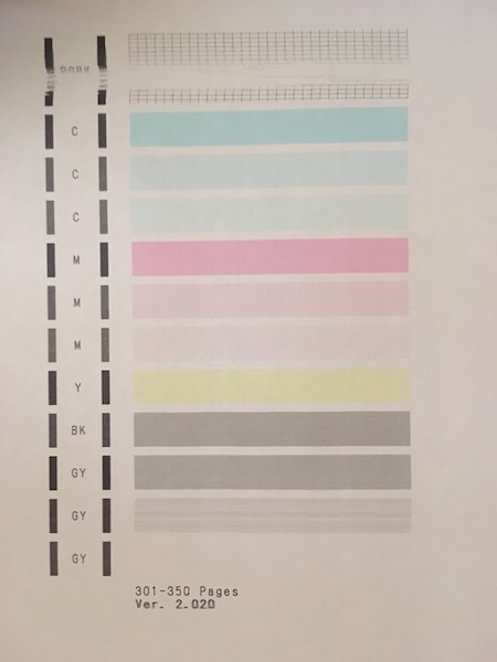

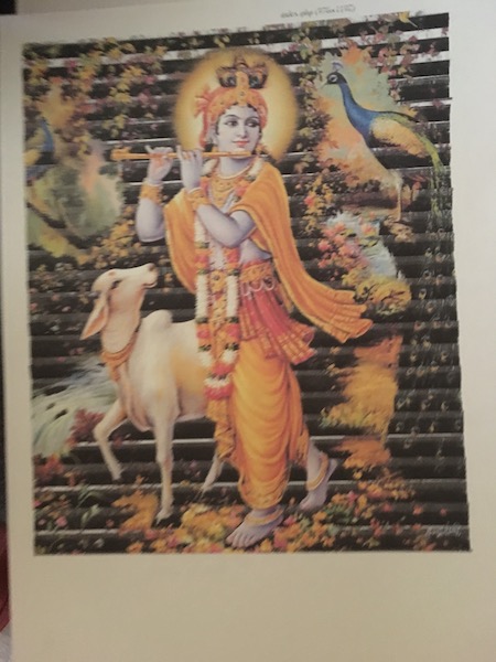

Вы простите, я в этом понимаю по стольку по скольку из предмета типографка в институте))) :biggrin: Потому возможно у меня что-то банальное, а я и знать не знаю. В обшем помогите мне, скажите что делать, а если самой не справиться то куда бежать и что исправлять.
Вот мой контрольный лист и пример напечатанной картинки. Черный печатается со стыками и пропусками. На контроле верхний PGBK c белой полосой, а серый не печатается третий, а второй полосит. И еше внизу буквы сдвоены.

Все картриджи перезаправляемые, принтер работал очень мало, ерунда началась после того, как закончились оригинальные картриджи :biggrin: и я заправила их рядом с домом в палатке. Мне в серый налили не тот цвет, потом его почистили, но серый так и не начал нормально печатать. Потом я купила новые, уже перезаправляемые картриджи, но с ними проблема не ушла, а появилось еше куча новых :smile: Уже думала купить оригинальные, но сначала решила обратиться сюда за помощью.

Пока не поздно - купить новые картриджи Canon (хотя бы черный пигментный и серый) и привести тест дюз в порядок.
Когда закончатся чернила, попробовать заправку оригиналов этими чернилами, что Вы купили.
Если не пойдет, значит чернила не ахти. А пойдет - продолжить в том же духе. Не надо Вам ПЗК.
